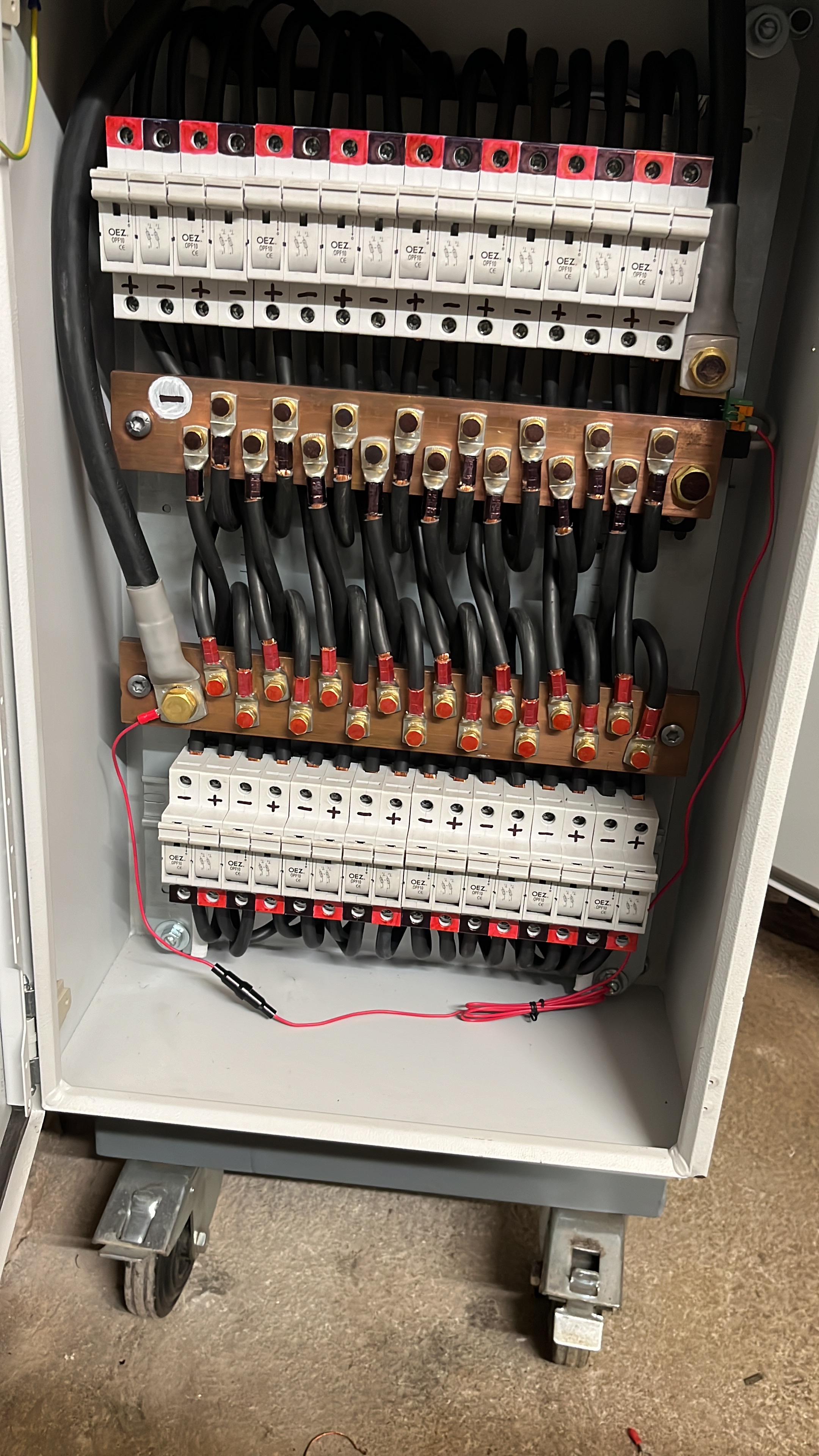

Ja mam viacej busbarov (z medi) a teda ja som daval na bateriove busbary mosadzne sroby a je to v poho..
Ale teda uz by som nevrtal tu med.je to za trest ale dalo sa to..
Toto je foto busbarov s poistkami na baterky tiez so shuntom bmv712..
Dokonca som si vyrobil ekvisvorku na hlavne pospojovanie/uzemnenie s pasoviny co mi ostala a je to lepsie ako kupovana a tam som uz pouzil na rozne prierezy pripojovacich PE vodicov tie srobovacie svorky,co je teda lepsie ..
Samozrejme aj ta ekvisvorka aj tieto baterkove aj menicove busbary su prisrobovane na 35mm izolatoroch s dierou 8mm na skrutku.
Nemam tu v telefone konecnu foto ako to vyzera tak aspom nieco..toto je ekvipotencialna svorka/hlavne uzemnovacie pospojovanie

Migel píše: čtv bře 28, 2024 12:44 pm
Pěkné, ale kousek smršťovačky na ty oka by neškodilo, jinak OK.

Migel
Příspěvky: 1987
Reputace:377
Lokalita: Pod Karpatmi
Re: DIY Busbar 48v
Nový příspěvek od Migel »
Ano,ano...to som uz niekde pocul..😅🫣
Je to v poradku😉
Nikto nema nic proti vrtaniu ale teda ty tam mas 10 kablov na tych sinach a napriklad u mna je na sinach 60kablov,taktiez hrubka materialu je u mna 1cm aj to je rozdiel,takze padlo u mna tozhodnutie ze zavity som spravil iba k malym sinam k baterkam a vsade inde su uz svorky...
Ale je to kazdeho vec ci vrta alebo si da tie svorky.Svorky maju obrovsku vyhodu ze to mozes hocikedy preskladat ak je to treba!
Keby som nemal taketo
odpajace na sinach nasunute tak uz by som mal tie siny prevrtane krizom krazom lebo som to prerabal niekolko krat.
