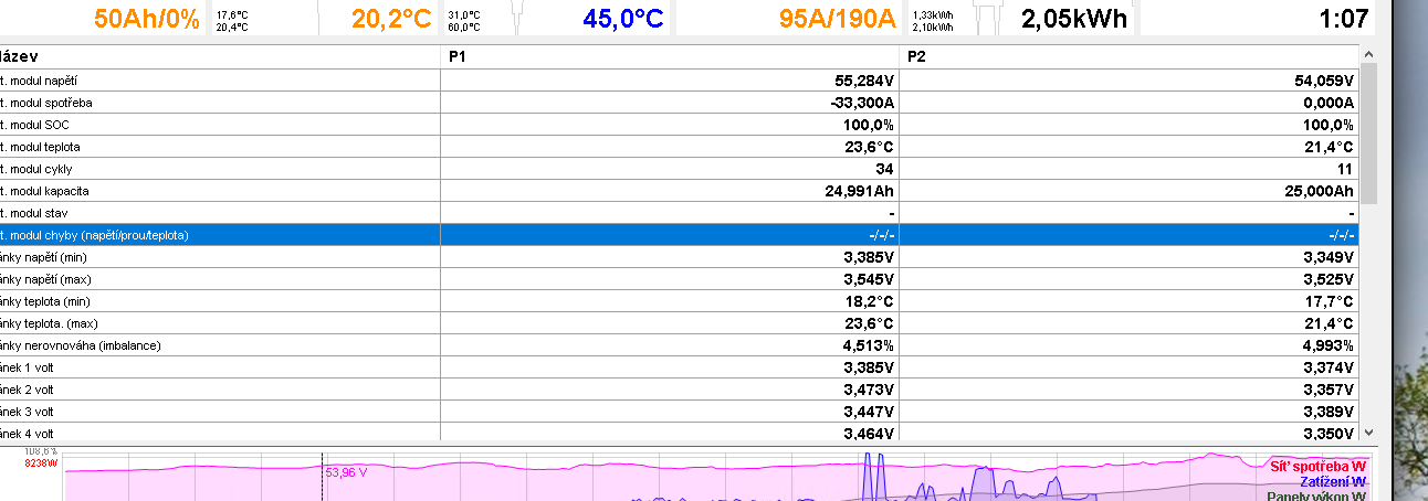

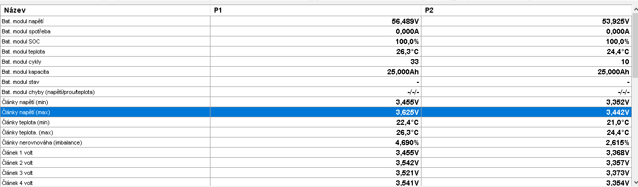

potřeboval bych poradit mám 2 stejné baterie MUST, zapojeno paralelně.
Baterie mají při plném nabití hodně rozdílné napětí a to 56.489V a 53.925V
Je to problém? má smysl použít balancer?

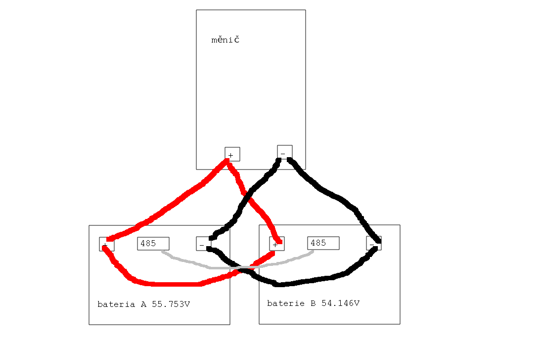

To je napětí které ukazuje BMS přes servisní port.
Původně jsem měl zapojeno - na jedné baterii a + na druhé baterii a propojeno + a -, kabel na - byl delší, měl jsem za to, že to by mohl být problém. Proto jsem kabely předělal propojení baterii jsem nechal a do měniče jsem připojil 4 identické kabely stejného průřezu a délky.
Problém to ale nevyřešilo, projevuje se to zejména tak, že když se baterie začnou vybíjet, tak z jedné teče 30A a z druhé nic...

"Původně jsem měl zapojeno - na jedné baterii a + na druhé baterii a propojeno + a -"
Nahore pises paralelni zapojeni,ale toto je seriove zapojeni.Propoj na obou bateriich minus s minusem a plus s plusem a to cele propoj s menicem.Obe bms nastav uplne stejne,hlavne horni napeti clanku.Z tech screenu mi pripada,ze baterie o sobe nevedi a jedna uz je diky bms odpojena od nabijeni a druha se porad nabiji.

Ta první baterie je nějaká "lehce" rozbalancovaná, podle mě je přes BMS "odstřižená" od nabíjení.
Můžeš hodit stav napětí všech jednotlivých článků?

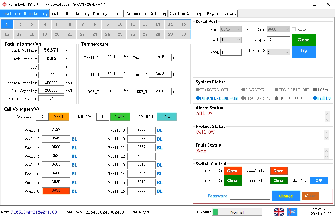

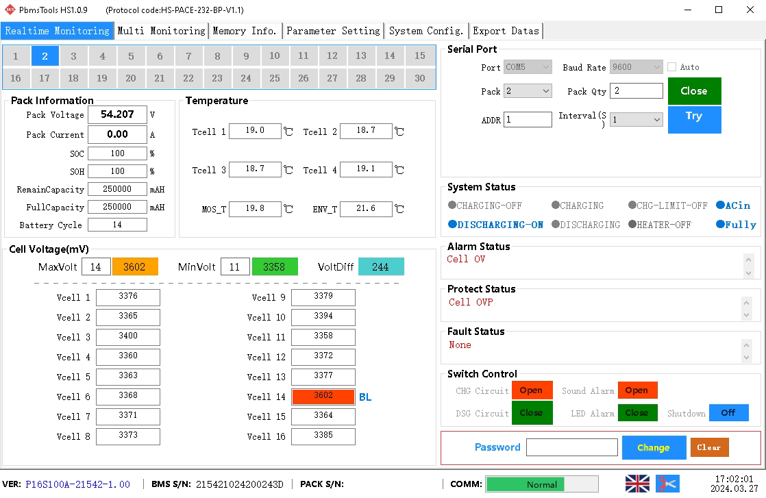

Zdravím,řeším to i s prodejcem, ale nemohu se nikam pohnout.
Původně baterie nebyly nijak datově propojeny a prodejce tvrdil, že to je problém. Baterie jsem propojil přes RS485 nyní spolu komunikují, ale problém přetrvává.
Pro info přikládám zapojení baterii, mám ze to že jsem ho špatně popsal.
Od rána je baterie A nabitá, nezatížená a stále není schopna se srovnat u všech článků krom 2 svítí BL

Obě BMS jsou již odpojené,tím vznikl napěťový rozdíl.A rozdíl nabití mezi 3,35 a 3,60V je 10% kapacity.

Obě BMS jsou charging-off a havarijně se odpojily.Tady se podívej na kapacitu.

Ma to nejaky log? To vypada, ze par clanku ulitne pres 3,6V a pak ta BMSka vypne nabijeni ...

Řešení je jednoduché, nenabíjet na tak vysoké napětí,ale někam pod napětí než to BMS havarijně odpojí.Ten balancer co je v BMS by to měl postupně srovnat,potom můžeš napětí zvednout.Teď je slunce dost a není kam spěchat.
Pro srovnání já mám odpojeno BMS a nabíjím na 3,345V a rozdíl mezi články mám 0,002V

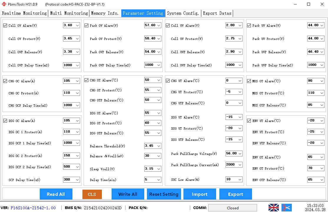

nastavení jsou identická pro obě baterie, v nastavení je položka Pack FullCharge Voltage 56V, proč baterie B nedrží po nabítí toto napěti.
jedná se o baterii MUST od mivvyenergy.cz
