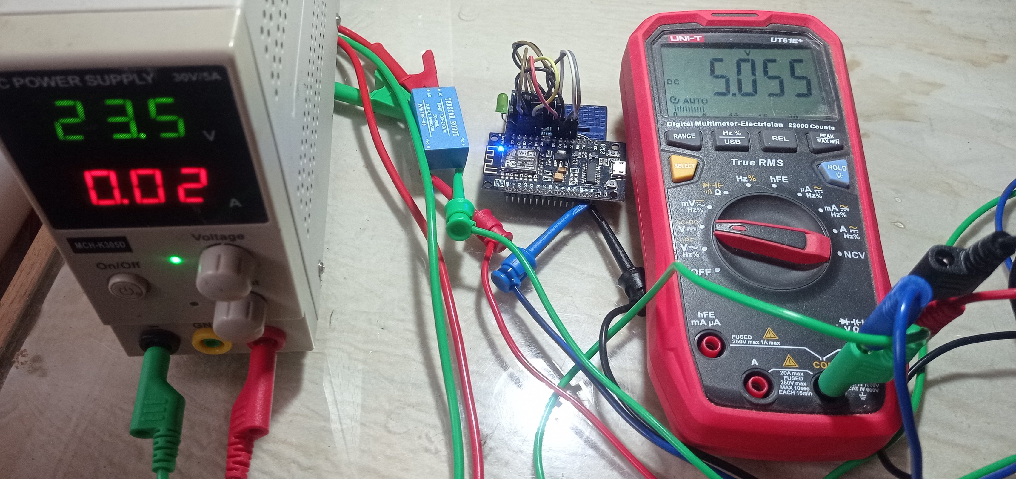

Modul TSP-05 je 230AC/5DC, ale funguje jako izolovaný DC/DC měnič už od 24 V DC kdy už zvládne napájet ESP32. Teď jsou jeho náhrady HLK-PM01, namátkou https://vi.aliexpress.com/item/1005006175235171.html ale ty nemám ověřené.

Re: 48V step down pro esp32 (5V)
tuhle černou kostičku HI-LINK bych tu měl dokonce i mít. Jdu se po ní podívat a když najdu tak vyzkouším.
Pravda je, že jsem věci co jsou AC IN vůbec netestoval.
