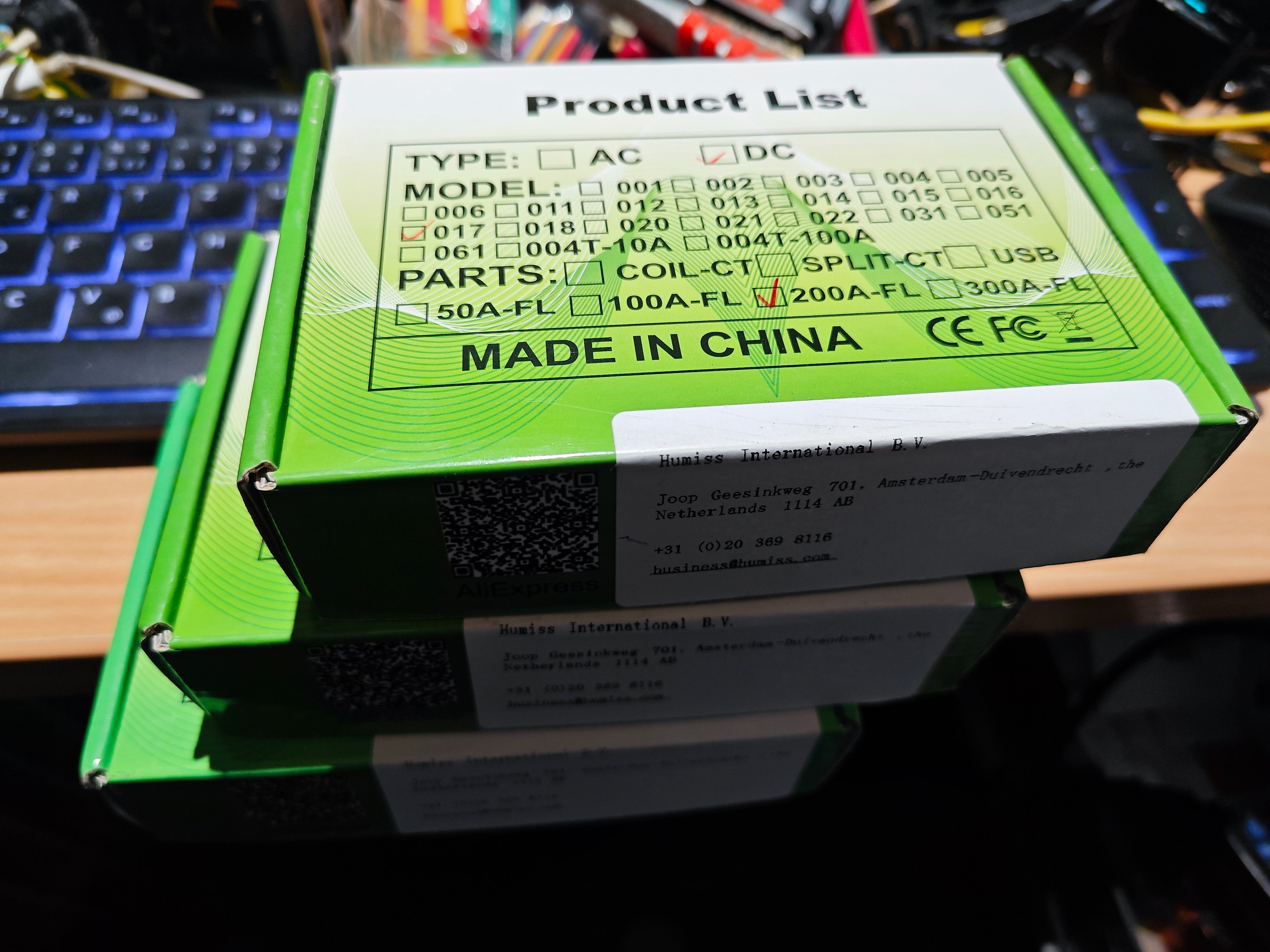

Dobre chápem, že PZEM-017 vie počítať len "jedným smerom"? To je ku baterke dosť zbytočnéskybor píše: úte pro 19, 2023 2:02 pmNo, pokud by to umělo něco víc, než PZEM-017, které pro měření aktuálně používám, tak by mne to asi zajínalo. Nemáte někdo srovnání? DiyBMS-CurrentShunt neznám vůbec (díky za avizo) a Victron Smart Shunt znám jen dle názvu. Nikdy jsem ho v ruce neměl. No asi na to zkusím ve volné chvilce mrknout.

Právě, že na baterku je to tedy asi naprd. Používám to aktuálně na panely a regulátory. Baterku budu teprve řešit. A BMS to neumí ?TomHC píše: úte pro 19, 2023 2:58 pmDobre chápem, že PZEM-017 vie počítať len "jedným smerom"? To je ku baterke dosť zbytočné![]()

No nezkoušel jsem, ale spíš podle toho, co jsem zjišťoval, tak měří vše, ale nerozezná směr. To, kdyby umělo, tak mi to asi stačí. Plus tedy ta BMS.Dobre chápem, že PZEM-017 vie počítať len "jedným smerom"?

PZM017 je nepouzitelna, nemeria ani SOC ani smer prudu.

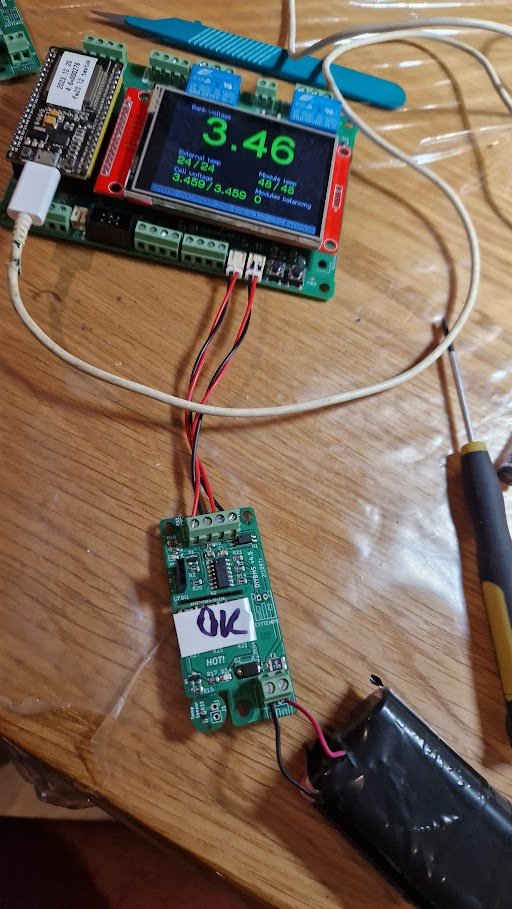

já to postavil, naládoval sw a nějak mi to nechdí. blikají na tom nějak led, ale nechce to komunikovat, nevím kde je chyba. Mám tady víc kusů, asi i osazenejch, nechceš mi to za úplatu oživit?

V pohode, pošlem adresu, ale pod stromček to už nestíhamekodl69 píše: ned pro 24, 2023 12:27 pmjá to postavil, naládoval sw a nějak mi to nechdí. blikají na tom nějak led, ale nechce to komunikovat, nevím kde je chyba. Mám tady víc kusů, asi i osazenejch, nechceš mi to za úplatu oživit?

Tak kodl69 mi to nakoniec poslal domov na oživenie, stálo ma to jednu prebdenú noc. Registre na githube patria pre samotnú diyBMS a nie pre CurrentShunt! Modbus registre pre CurrentShunt sú 0-57, device ID = 90, parametre RS485 19200/8N1. Pekne mi to číta cez TCP modbus, ale v HA alebo na ESPhome treba ešte urobiť kalkulácie tých double hodnôt.

A už aj pridané do HA, cez spomínaný modbus tcp.

A teraz už aj cez ESPhome a RS485, použil som LaskaKit ESPlan ESP32 LAN8720A MAX485, je to fakt parádna doska, môžem len odporučiť! Zatiaľ bez shuntu, ale už sú na ceste.
Ak by niekto chcel, viem dodať malú dosku s ESP32 ktorá sa pripojí na tento diyBMS-CurrentShunt na RX, TX, GND, 5V a bude mať firmware ESPhome na jednoduchú bezdrôtovú integráciu do Home assistanta. V podstate Victron SmartShunt ale nie cez BT, ale cez WiFi. Možno to bude zaujímavé pre niekoho, kto nechce riešiť RS485.
