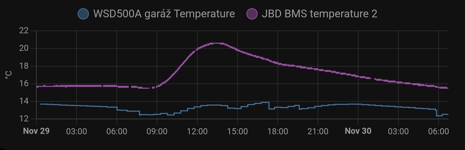

- Příspěvky: 4268
- Reputace:973
Re: LifePo4 na zahrade v zime
Toto je graf zo včera, teplota v garáži a teplota medzi článkami lifepo4 280 Ah, natlačil som si nich 8.5 kWh. Teplota stúpla o 5°C, maximálny nabíjací výkon bol 2.1 kW o 11:30
