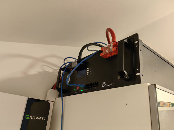

Ahoj,
plánuji si sestavit 16S lifepo4 cca 280/320 ah baterku a chtěl bych se zeptat zda tu je někdo kdo si dělal vlastní box ze dřeva a podělil by se fotkou, budu jí mít v chodbě na skříni takže to plánuju dělat z podobných desek jako skříň (dřevotříska), bude to vypadat lepé než teď když tam mam jednu černou 100AH bednu
BMS plánuji nejspíše tuto - https://www.dalybms.com/storage-energy-bms/
a baterky ještě přemýšlím nad Hithium nebo CALB
Díky
Díky

Ahoj,rva píše:Umístění baterie je dost klíčové rozhodnutí. I když se to nezdá, může tam být deset let i více a jakékoliv přemístění může být pracné a nákladné. Bude tam ještě ta skříň? Je tam místo pro případné rozšíření elektrárny? Jsou tam vhodné teploty?
no skříň tam bude určitě a vedle ní je měnič, mám teď 100AH pack komplet v bedně a vešel by se mi ještě jeden, ale bojím se že 10 kw mi stačit nebude a proto chci rovnou udělat 320AH ten se mi tam vejde i kdybych si kupoval diy kovový box pro baterii a cca 15kw už si myslím že bude dostačující, jen bude oříšek to sestavit na té skříni protože 90 kilo tam opravdu sám nedám, už s tou 100AH jsem měl problém

No chtěl jsem vědět názor na ten rádoby box ze dřeva, hodně lidí co jsem tak koukal tak to doma má a chtěl jsem ušetřit za plechový box
Nicméně takhle koupím box i s BMS kterej se mi na skříň vejde a z boku to zadělám stejnou deskou jako je skříň.
Teď ještě zda bude 200A BMS stačit ? měnič myslím že stejně více jak 100A nebere( growatt 5000 spf)

Nene, právě jediná možnost je to hodit nahoru na tu skříň, je to ikea ale ono to o moc lepší jak pl nebude
teď tam mám cca 60 kg a zatím to drží
navíc je to rohová skříň takže když ještě zpevním hořejšek tak snad by to mělo být ok , víc jak 130 kg by ta baterka mát neměla

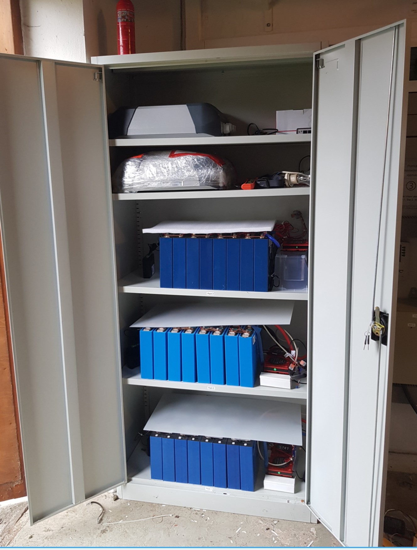

Když už ne rack (nevyhovoval mi hloubkou), jde i hotová skříň... Pozor, kupovat podle nosnosti regálů i skříně!

Musíš mít ale kvalitní plechovou skříň... To co mi prodáváme v práci to je hrozný bahno... různě se to kroutí, ohýbá pomalu aby jsi se bál toho dotknout

Re: Lifepo4 homodomo
Určitě, v mém případě https://www.b2bpartner.cz/plechova-dile ... 0-mm-seda/bokser01 píše:Musíš mít ale kvalitní plechovou skříň... To co mi prodáváme v práci to je hrozný bahno... různě se to kroutí, ohýbá pomalu aby jsi se bál toho dotknout
