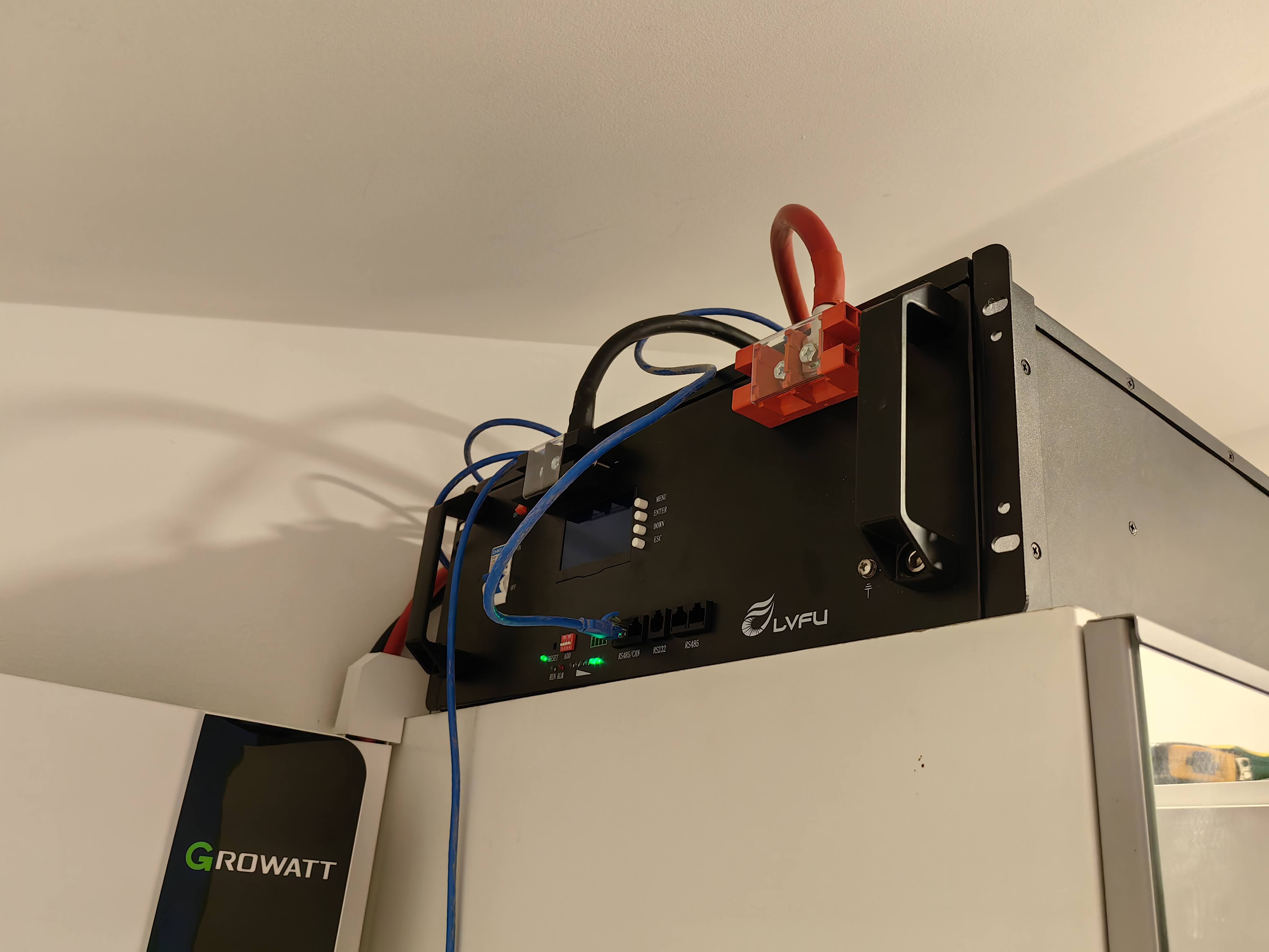

Ahoj,rva píše:Umístění baterie je dost klíčové rozhodnutí. I když se to nezdá, může tam být deset let i více a jakékoliv přemístění může být pracné a nákladné. Bude tam ještě ta skříň? Je tam místo pro případné rozšíření elektrárny? Jsou tam vhodné teploty?
no skříň tam bude určitě a vedle ní je měnič, mám teď 100AH pack komplet v bedně a vešel by se mi ještě jeden, ale bojím se že 10 kw mi stačit nebude a proto chci rovnou udělat 320AH ten se mi tam vejde i kdybych si kupoval diy kovový box pro baterii a cca 15kw už si myslím že bude dostačující, jen bude oříšek to sestavit na té skříni protože 90 kilo tam opravdu sám nedám, už s tou 100AH jsem měl problém

Nene, právě jediná možnost je to hodit nahoru na tu skříň, je to ikea ale ono to o moc lepší jak pl nebude
teď tam mám cca 60 kg a zatím to drží
navíc je to rohová skříň takže když ještě zpevním hořejšek tak snad by to mělo být ok , víc jak 130 kg by ta baterka mát neměla
