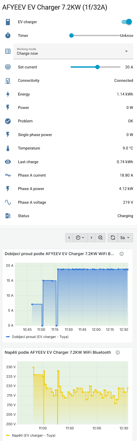

U elektromobilu chci vyšší dobíjecí proudy z fv elektrárny - počítám s regulací do nějakých 32A (až vyměním současný jistič 25 A) dle:
1. kolik okamžité energie z FV panelů je k dispozici
2. kolik je k dispozici volného výkonu měničů
3. abych netrápil baterie vysokým vybíjecím proudem.
Čínský "wallbox" je integrovaný v HomeAssistant přes tuya (mám ho přes tuya local, takže nepotřebuje cloud) a umožňuje za dobíjení měnit proud. Ne teda z jedné hodnoty přímo na druhou, ale když nastavím jiný proud, tak na chvíli přestane dobíjet a pak začne na nové hodnotě proudu. Zvažuji jestli v automatizaci pak nesledovat i napětí na wallboxu. Pro detekci případného uvolněného kontaktu a vypnutí dobíjení než někde začnou sršet jiskry.

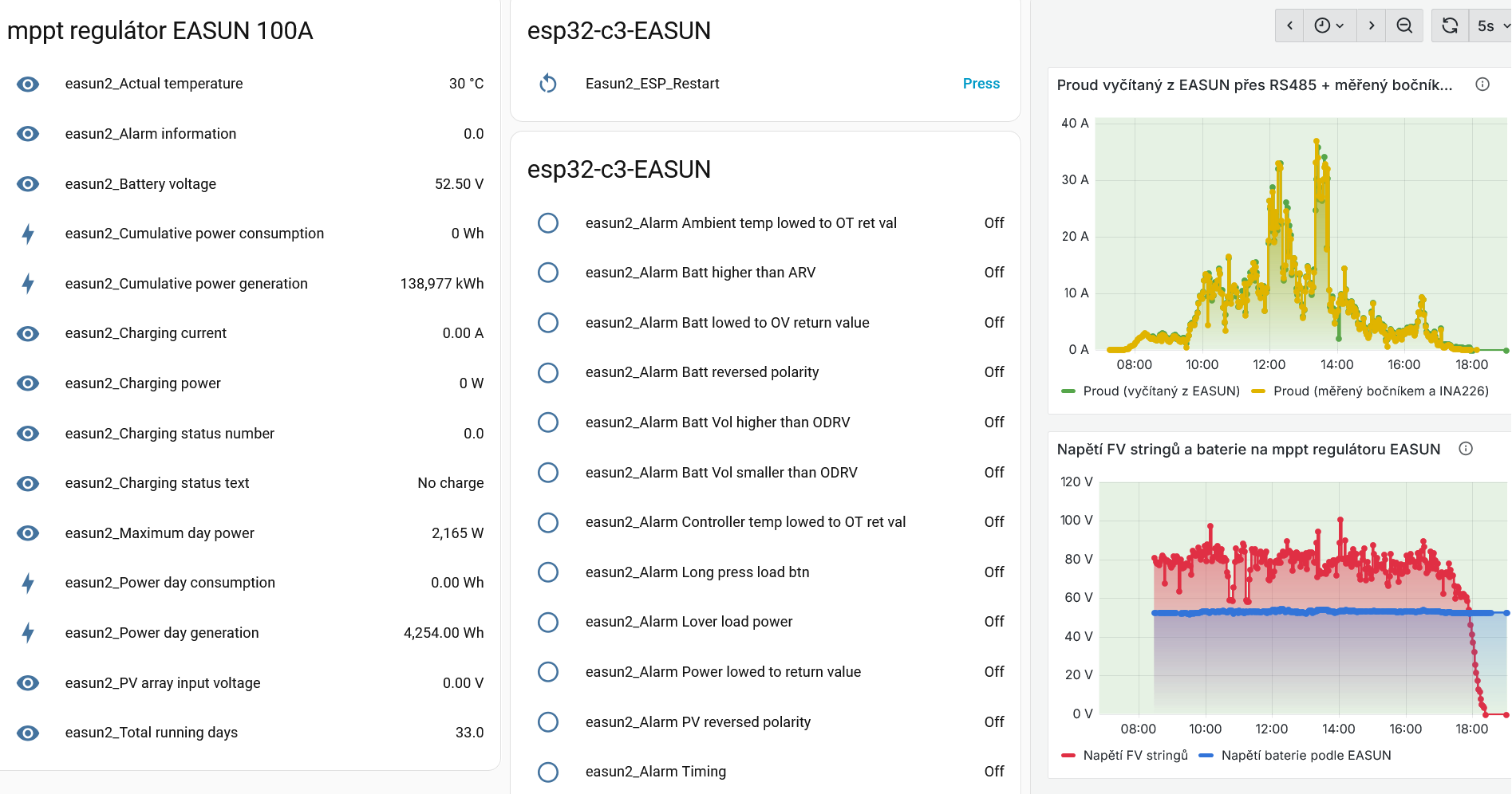

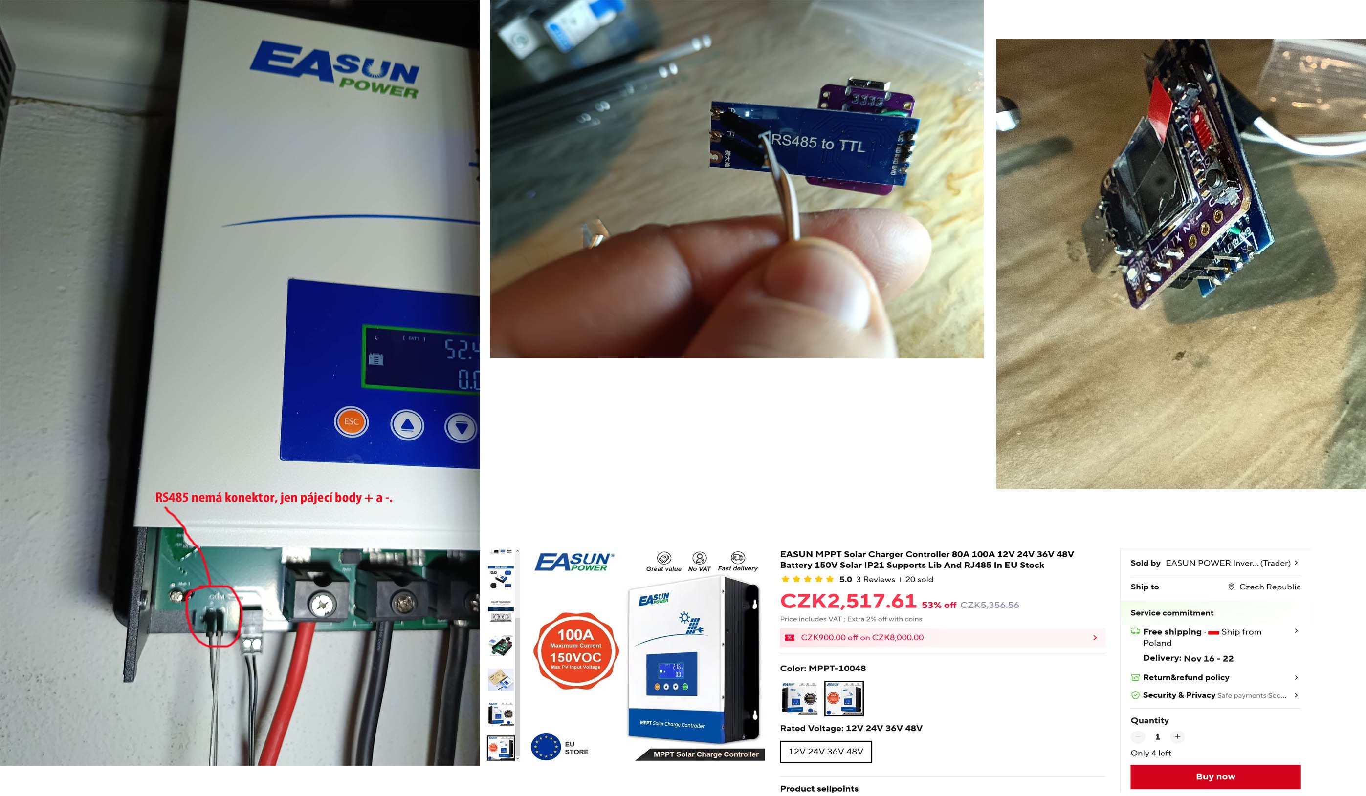

Pár FV panelů je připojených na mppt regulátor EASUN 48100 (100A) a tak jsem doplnil sběr dat do HA pomocí převodníku RS485/TTL na esp32_C3. Na RS485 už ani nedávají konektor, tak se musí pájet. esp32_C3 mám s displejem, tak na něm rotují základní hodnoty.

name: "easun2_Alarm Batt lowed to OV return value"
entity_category: diagnostic
lambda: |-
uint16_t alarm = id(easun2_alarm_information).state;
if (alarm & 0x0200) {
return true;
} else {
return false;
- platform: template
name: "easun2_Alarm PV reversed polarity"
lambda: |-
if (alarm & 0x1000) {
return true;
} else {
return false;
name: "easun2_Alarm Batt reversed polarity"
lambda: |-
if (alarm & 0x2000) {
return true;
} else {
return false;
text_sensor:
name: "easun2_Charging status text"
button:
- platform: restart
display:
- platform: ssd1306_i2c
i2c_id: bus_a
model: "SSD1306 72x40"
#reset_pin: D2
address: 0x3C
#za lambda se píše kód přímo v C. V tomto případě se na displeji střídá několik hodnot (čas, teplota, tlak, vlhkost)
lambda: |-
switch (id(page))
case 1:
it.strftime(5, 12, id(font1), TextAlign::BASELINE_LEFT, "%H:%M", id(esptime).now());
break;
case 2:
if (id(easun2_charging_power).has_state())
it.printf(5, 16, id(font1), TextAlign::BASELINE_LEFT , "%.0fW", id(easun2_charging_power).state);
break;
case 3:
if (id(easun2_pv_input_voltage).has_state())
it.printf(5, 20, id(font1), TextAlign::BASELINE_LEFT , "%.0fV FV", id(easun2_pv_input_voltage).state);
break;
case 4:
if (id(easun2_charging_current).has_state())
it.printf(5, 24, id(font1), TextAlign::BASELINE_LEFT , "%.1fA", id(easun2_charging_current).state);
break;
case 5:
if (id(easun2_power_day_generation).has_state())
it.printf(5, 24, id(font1), TextAlign::BASELINE_LEFT , "%.0fWh", id(easun2_power_day_generation).state);
break;
globals:
- id: page
type: int
initial_value: "1"
# cyklus zajišťující v 2s intervalech zobrazení jednotlivých hodnot
interval:
- interval: 2s
then:
- lambda: |-
id(page) = (id(page) + 1);
if (id(page) > 5) {
id(page) = 1;

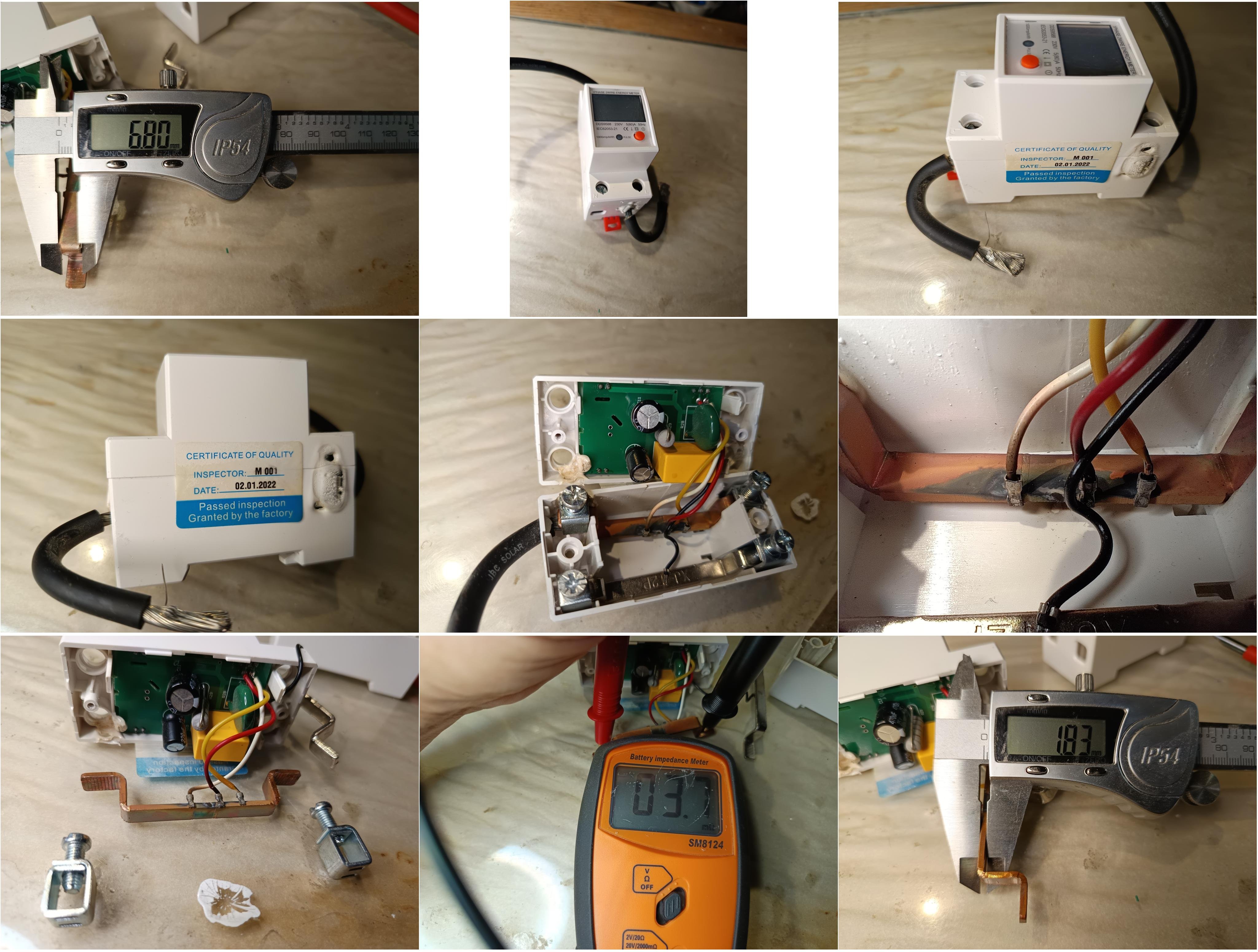

S termokamerou jsem koukal, že elektroměr, který měří výstup z 3 paralelních měničů (celkem max. 3*5 = 15 kW, tedy 65 A) má přes 120 ℃ a plast je natavený. S přechodem na Home Assistant ani nebyl potřeba, protože výkon měří Shelly EM přes nacvakávací trafa a čekal jen na vhodnou příležitost kdy ho odstraním. Tak už je odstraněn. K činnosti měřák potřebuje, aby proud procházel měřící větví, která je tady umístěna na straně fáze. Proud nulovou větví procházet nemusí, stačí na ni slabým vodičem přivést N pro napájení elektroniky měřáku. A tak jsem to měl zapojeno. Ani nevím, proč se to natavilo. Očekával bych v místě svorek, ale tam vypadaly jak přívodní vodiče, tak vlastní svorky v pořádku. A průřez i odpor vlastní měřící větve se mi zdají pro daný proud přiměřené. Měřák po smontování dál funguje, třeba někdy budu potřebovat měřit (raději) menší proudy a pak se může hodit.
