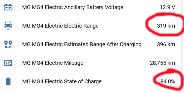

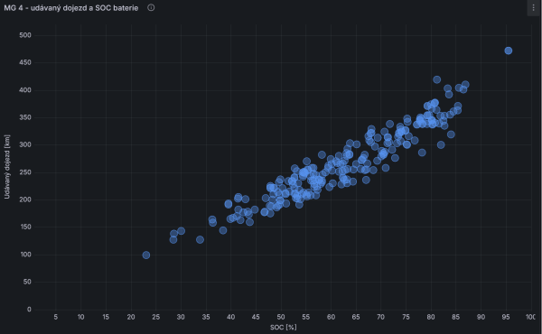

Protože je elektromobil MG 4 téměř stále online, sbírá z něj Home assistant kromě dalších dat i udávané SOC a udávaný dojezd:
Mezi nimi je pak nějaký takovýto vztah (Grafana - graf XY):
Není to přímka, za chladného počasí se baterie a i osádka vozu musí ohřívat a pak je udávaný dojezd nižší. Má na to vliv i způsob jízdy a i délka trasy (ohřev probíhá hlavně na začátku jízdy).

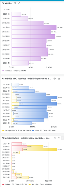

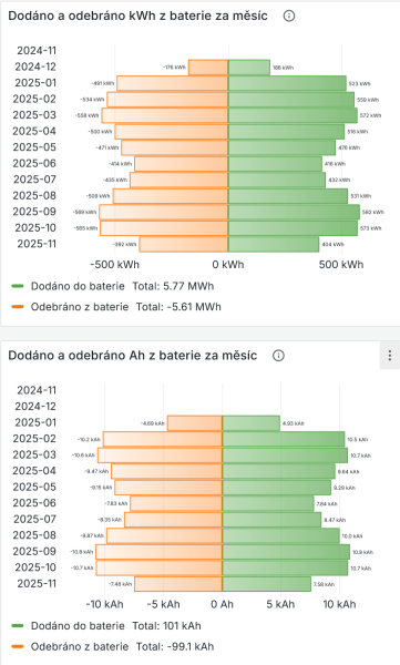

Slunce už moc nebude, tak se dá podívat, jak to v tomto roce po měsících s fotovoltaikou vypadá:
A třeba se podívat, kolik energie (v kWh nebo i Ah) prošlo přes baterie:
(Grafy jsou z Grafana, data z influxDB a HomeAssistant - první instalace všeho kdysi zopakována "opičkou" podle návodu na HA workshop)
