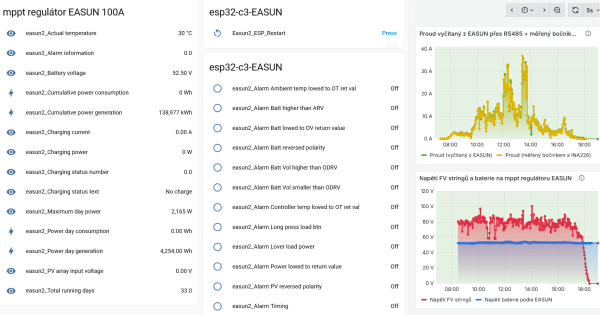

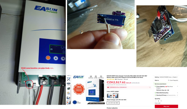

Re: FVE s podporou z DS
Pár FV panelů je připojených na mppt regulátor EASUN 48100 (100A) a tak jsem doplnil sběr dat do HA pomocí převodníku RS485/TTL na esp32_C3. Na RS485 už ani nedávají konektor, tak se musí pájet. esp32_C3 mám s displejem, tak na něm rotují základní hodnoty.
