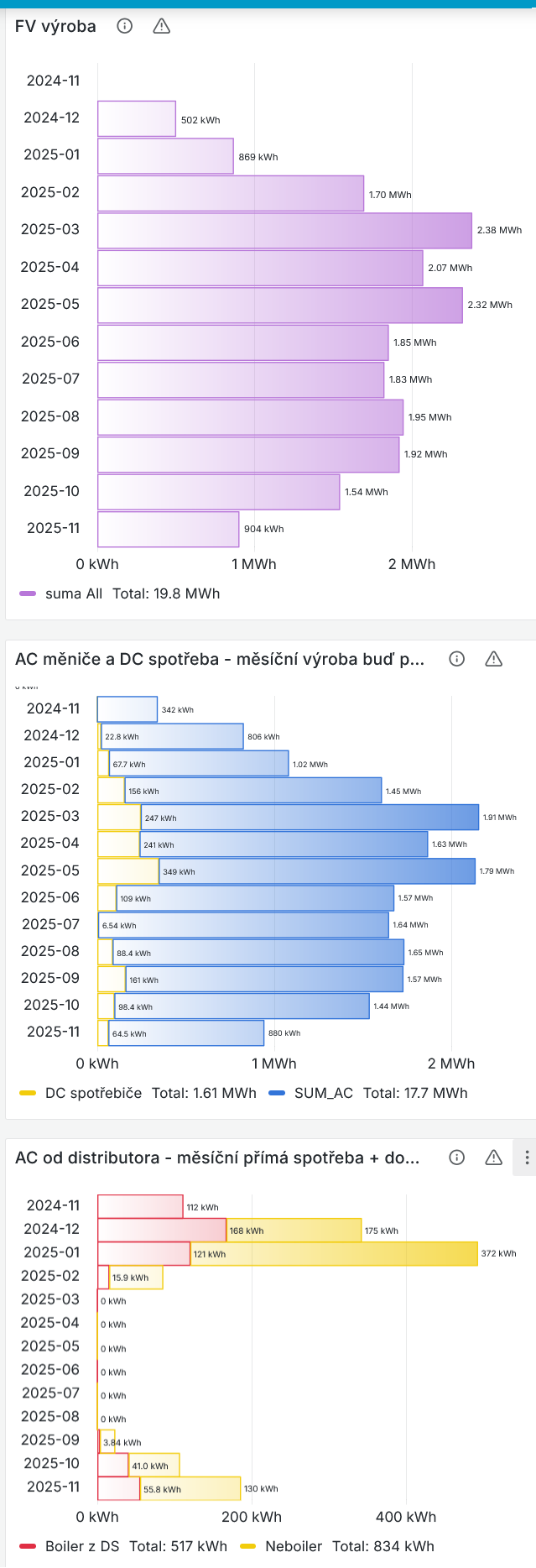

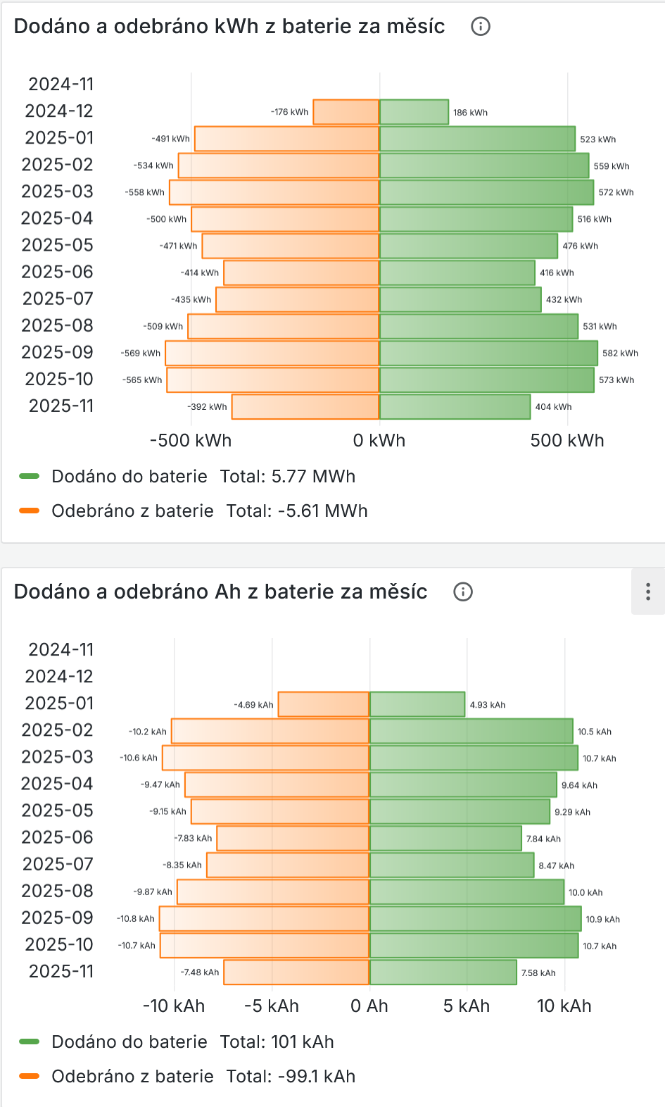

Pár FV panelů je připojených na mppt regulátor EASUN 48100 (100A) a tak jsem doplnil sběr dat do HA pomocí převodníku RS485/TTL na esp32_C3. Na RS485 už ani nedávají konektor, tak se musí pájet. esp32_C3 mám s displejem, tak na něm rotují základní hodnoty.
Kód: Vybrat vše

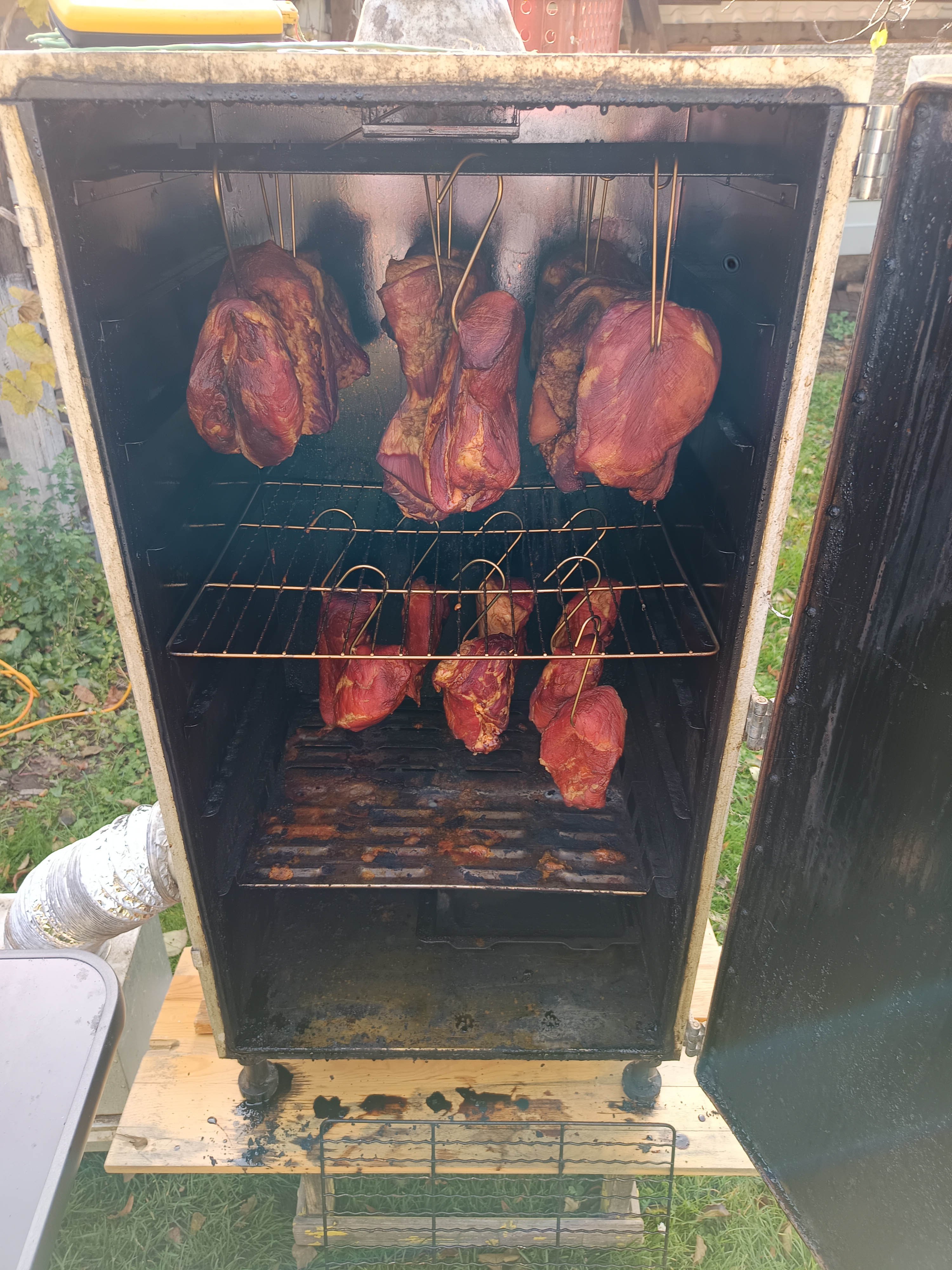

12 kWh včerejšího slunce se zhodnotilo v několik kil uzeného.

Slunce už moc nebude, tak se dá podívat, jak to v tomto roce po měsících s fotovoltaikou vypadá: A třeba se podívat, kolik energie (v kWh nebo i Ah) prošlo přes baterie: (Grafy jsou z Grafana, data z influxDB a HomeAssistant - první instalace všeho kdysi zopakována "opičkou" podle návodu na HA workshop)
