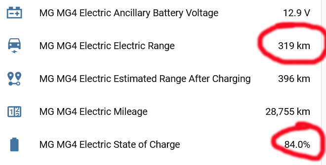

U elektromobilu chci vyšší dobíjecí proudy z fv elektrárny - počítám s regulací do nějakých 32A (až vyměním současný jistič 25 A) dle:
1. kolik okamžité energie z FV panelů je k dispozici
2. kolik je k dispozici volného výkonu měničů
3. abych netrápil baterie vysokým vybíjecím proudem.
Čínský "wallbox" je integrovaný v HomeAssistant přes tuya (mám ho přes tuya local, takže nepotřebuje cloud) a umožňuje za dobíjení měnit proud. Ne teda z jedné hodnoty přímo na druhou, ale když nastavím jiný proud, tak na chvíli přestane dobíjet a pak začne na nové hodnotě proudu. Zvažuji jestli v automatizaci pak nesledovat i napětí na wallboxu. Pro detekci případného uvolněného kontaktu a vypnutí dobíjení než někde začnou sršet jiskry.

Protože je elektromobil MG 4 téměř stále online, sbírá z něj Home assistant kromě dalších dat i udávané SOC a udávaný dojezd:

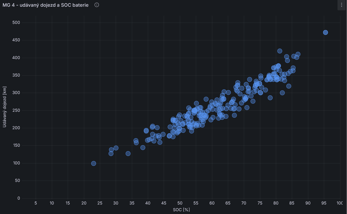

Mezi nimi je pak nějaký takovýto vztah (Grafana - graf XY):
Není to přímka, za chladného počasí se baterie a i osádka vozu musí ohřívat a pak je udávaný dojezd nižší. Má na to vliv i způsob jízdy a i délka trasy (ohřev probíhá hlavně na začátku jízdy).
