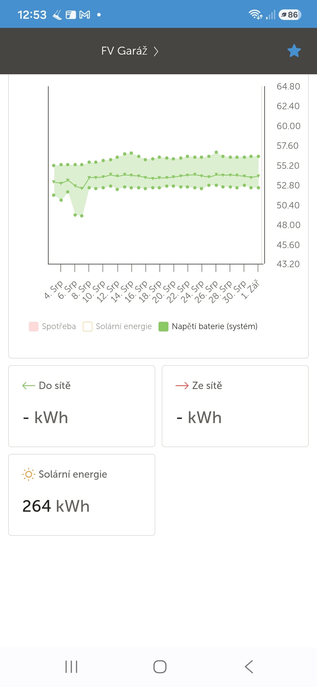

Takže Victrony proteklo reálně jen těch cca 117 kWh rozdílu?
- Příspěvky: 7118
- Reputace:700
Re: Pokus o malou elektrárnu v garáži
Za posledních 30 dní mi to ukazuje 264kWh zbytek času se poflakovaly. Kompletní číslo z FV panelů je 1729kWh
Celková účinnost vychází na 91%,coz na takto velký měnič není špatný a bude to na úrovni Victronu, akorát za 40%ceny a 1!10 krabic a místa.
