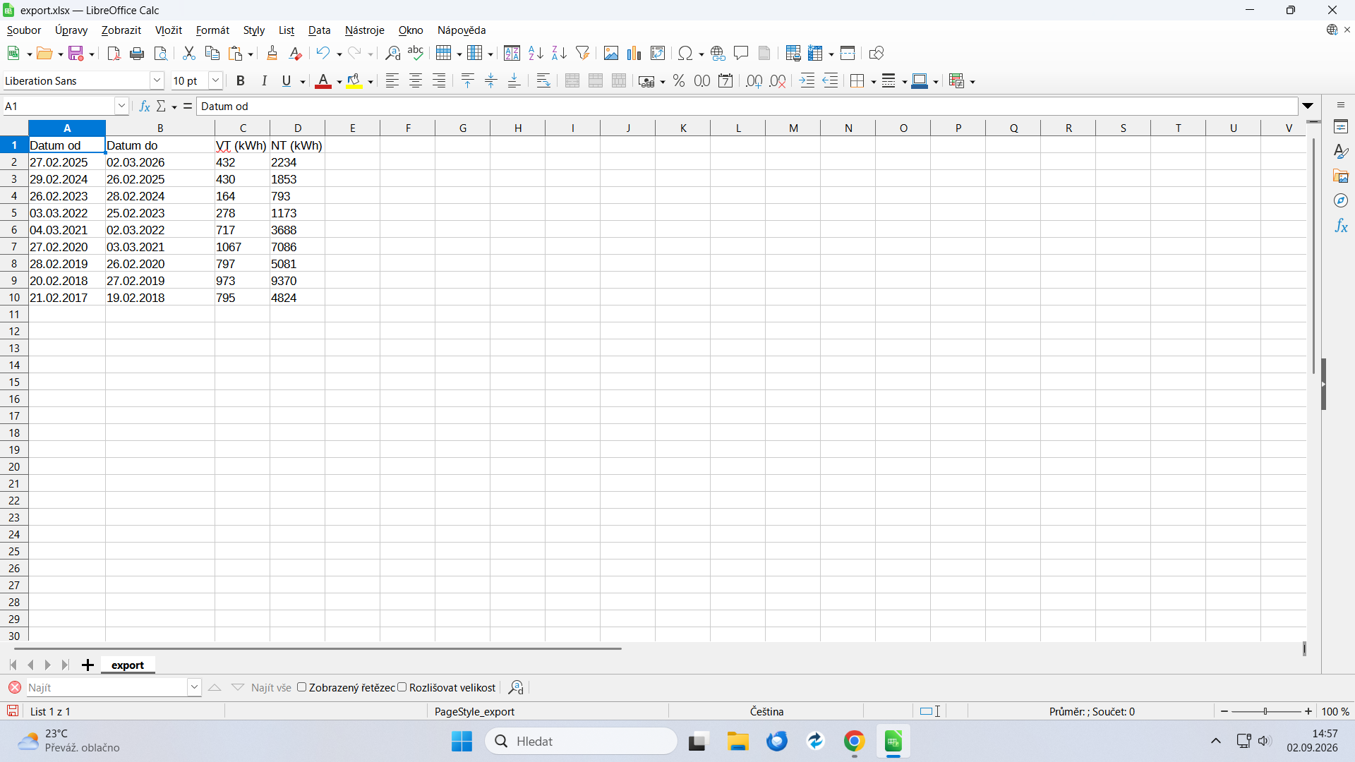

Pro představu takto hodnotí plechová hlava hodnotu a navratnost. Bez prodej přebytků to není nic moc.

Tak co si budeme říkat, kdybys neměl zdroj levné energie, nemáš ani tepelko, ani EV a elektřinou rozhodně tolik neplýtváš.
Ta možnost elektřinou v době hojnosti lehkomyslně plýtvat, ta je totiž k nezaplacení

Zapomněl si na letní klimatizaci celého domu.

U mě to plítváni moc neplatí.Já jsem měl spotřebu cca 7MWh před BEV.První panely jsem dal na střechu v letě 2021.Teď to bude nějakých 12MW z toho 4MWh BEV
