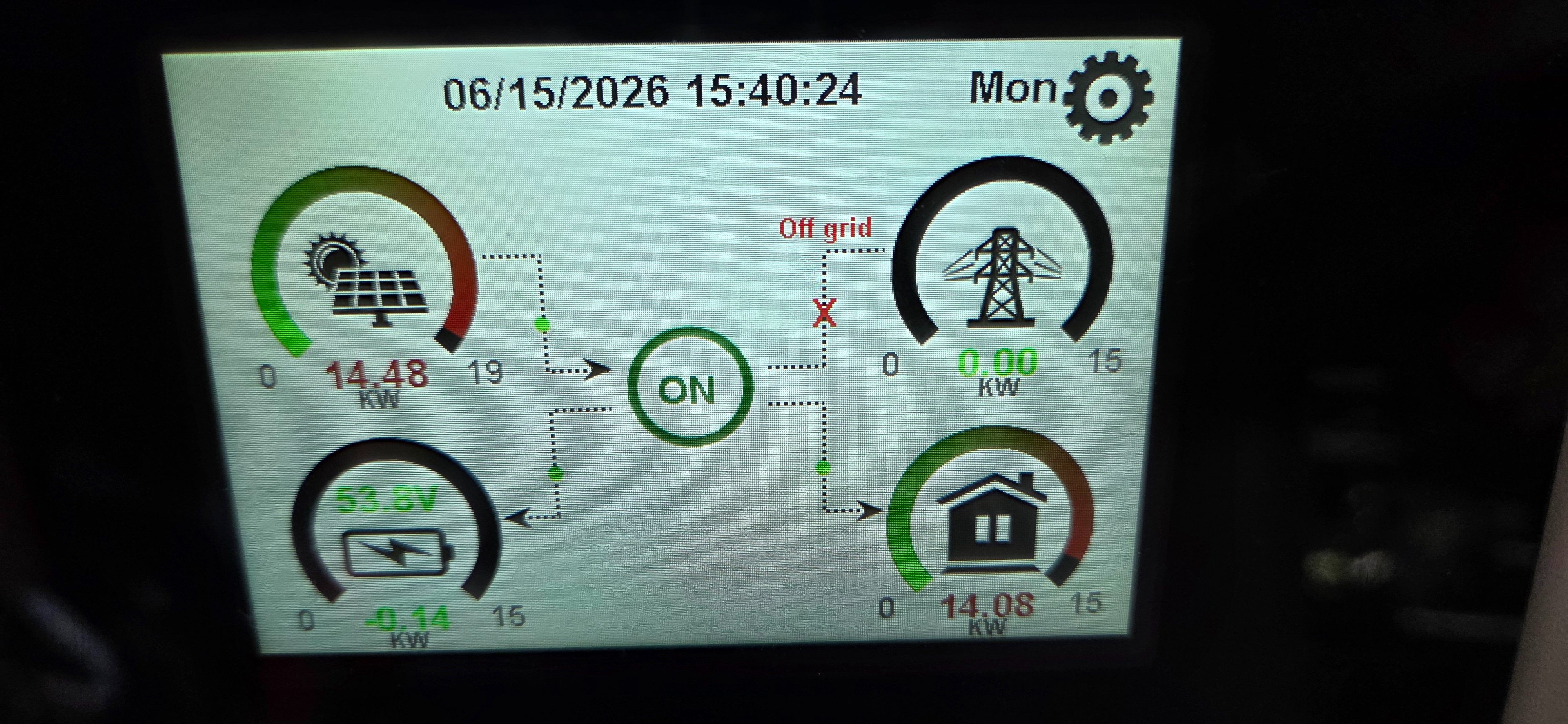

Re: Pokus o malou elektrárnu v garáži
To bude podobný, tady je starší foto. Pokud to jede po HV dálnici je účinnost super 14,48 ku 14,22kW 98%ucinnost
Tomu se nechce ani věřit.
Deye má i venkovní ventilátor. Většinou jenom honí vzduch vevnitř bedny.
