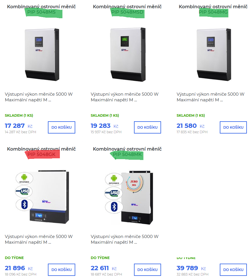

- Reputace:962
Re: Axpert
No, pokud opravdu nebudeš využívat SCC a chceš jen to paralelní spojování, tak nejlépe vychází PIP5048MS. Všechny typy, které lze provozovat v paralelním režimu, jsem Ti označil zeleně: Pozor, červeně označený PIP5048GK je levná varianta s vysokonapěťovým MPPT, která paralelní režim nemá. Umí ale bluetooth a její displej lze pomocí UTP kabelu odpojit a vytáhnout ze strojovny až třeba na chodbu.kodl69 píše:Já bych měl dotaz trochu odjinud. Uvažuju o náhradě za PJ8000, tj jeden Akspert 5kVA je mi málo. Který varianty umí paralelní spojování? Jak je to potom s vlastní spotřebou? Dostanu se někam k 35W (0.7A/50V) jako u PJ? Podotýkám, že MPPT ani síťovou nabíječku nepotřebuju, nechci to používat, Midnite je dost dobrej...
Technicky nejlepší model je PIP5048MK aka Axpert King. Ten umí paralelní spojování, bluetooth, protažení displeje, i dvojitou konverzi. Ale nejvíc stojí, nejvíc žere a Ty ho nevyužiješ.
Pak je ještě otázka, když nahrazuješ PowerJack s vlastní spotřebou 35W a nepotřebuješ integrovaný SCC, jestli třeba nevzít Fangpusun Xtender XTH8000. Ano je dražší, ale je to jedna výkonná bedna. A podle všech co zatím Fangpusun Xtender koupili, má fantasticky nízkou spotřebu.

Re: Axpert
nejlevnejsi pro paralelni spojeni je pokud vim tento
https://shop.mypower.cz/kombi-menic-axpe ... par-b-3039

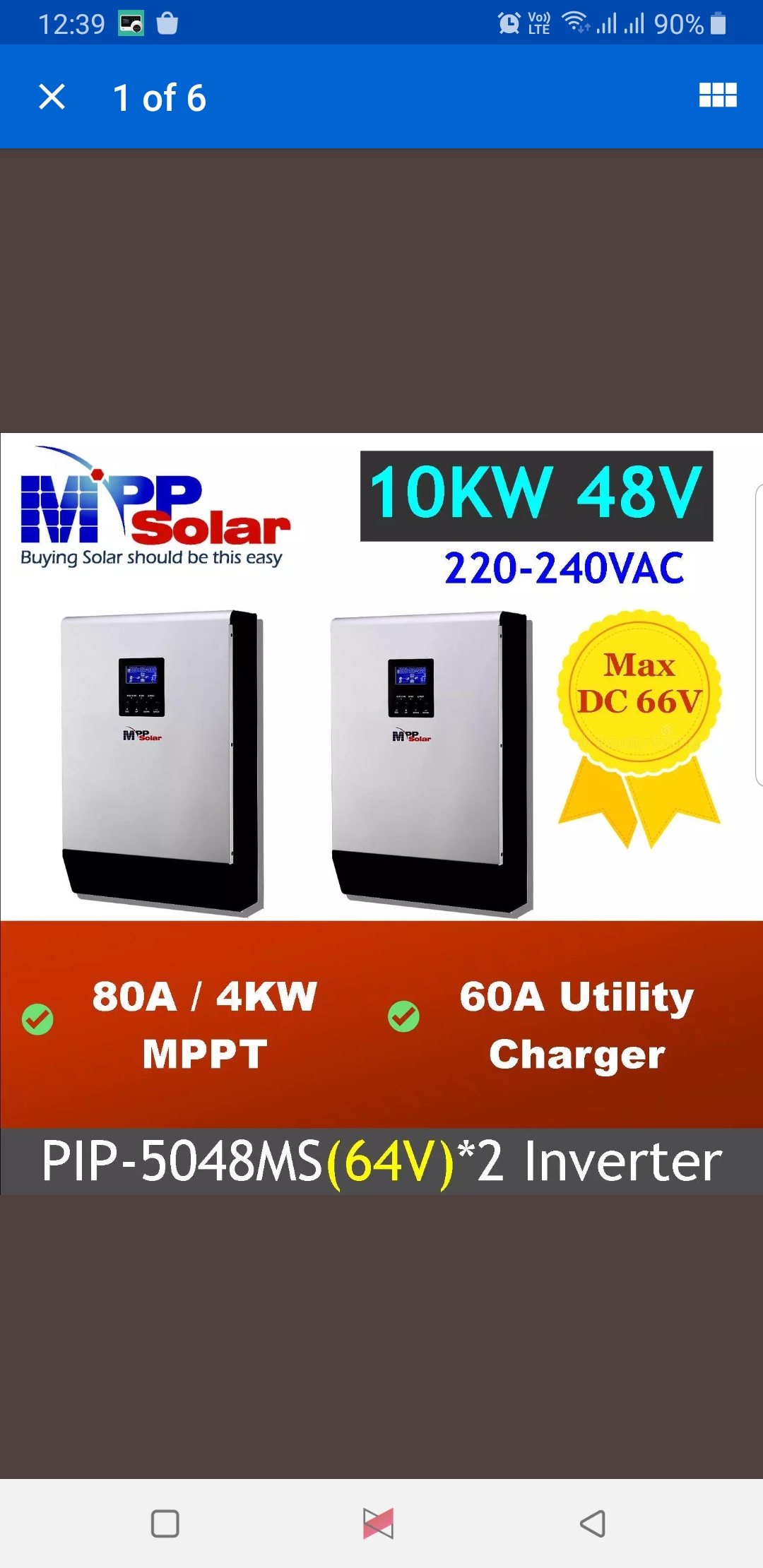

Re: Axpert
Ano, jen bacha na 64V varianty.Matess píše:nejlevnejsi pro paralelni spojeni je pokud vim tento
1. Se nedají párovat s ostatními,
2. Má to svá úskalí, nezvládají jít s napětím tak dolů jako ostatní varianty.
Prostě nekupovat pokud nepotřebuju ( NiCd, 15-16S LiIon, ...>=17S LiFe, ...)
Nejlevnější je ta PWM varianta, to je pravda.

Re: Axpert
I můj MK jde dát do paraleru, verze 64V.
