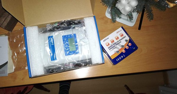

Tak jsem asi byl trošku hodný a pod stromečkem jsem měl regulator a BT modul. Zitra vemu starou 12v baterii a budu si hrát. A již přemýšlím nad výletem na Šumavu aby byla provedena montáž.

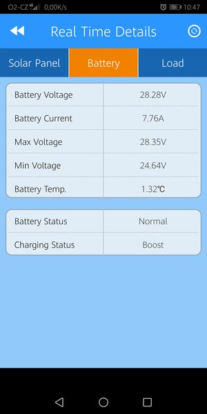

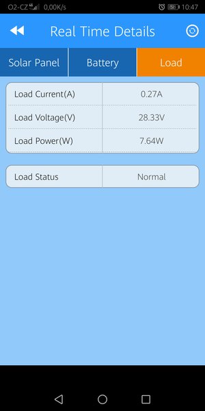

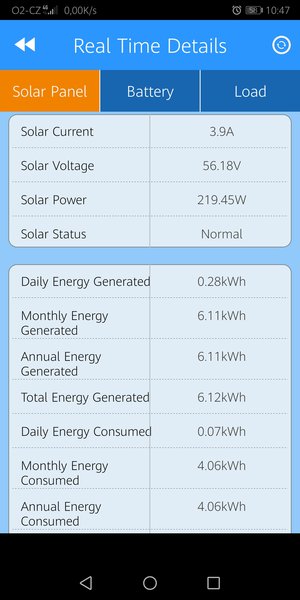

Tak zatim co jsem zkoušel jen s baterii. Tak to ma spoustu funkcí. BT modul je fajn jako informace o stavu aniž by se muselo do stodoly.

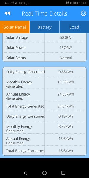

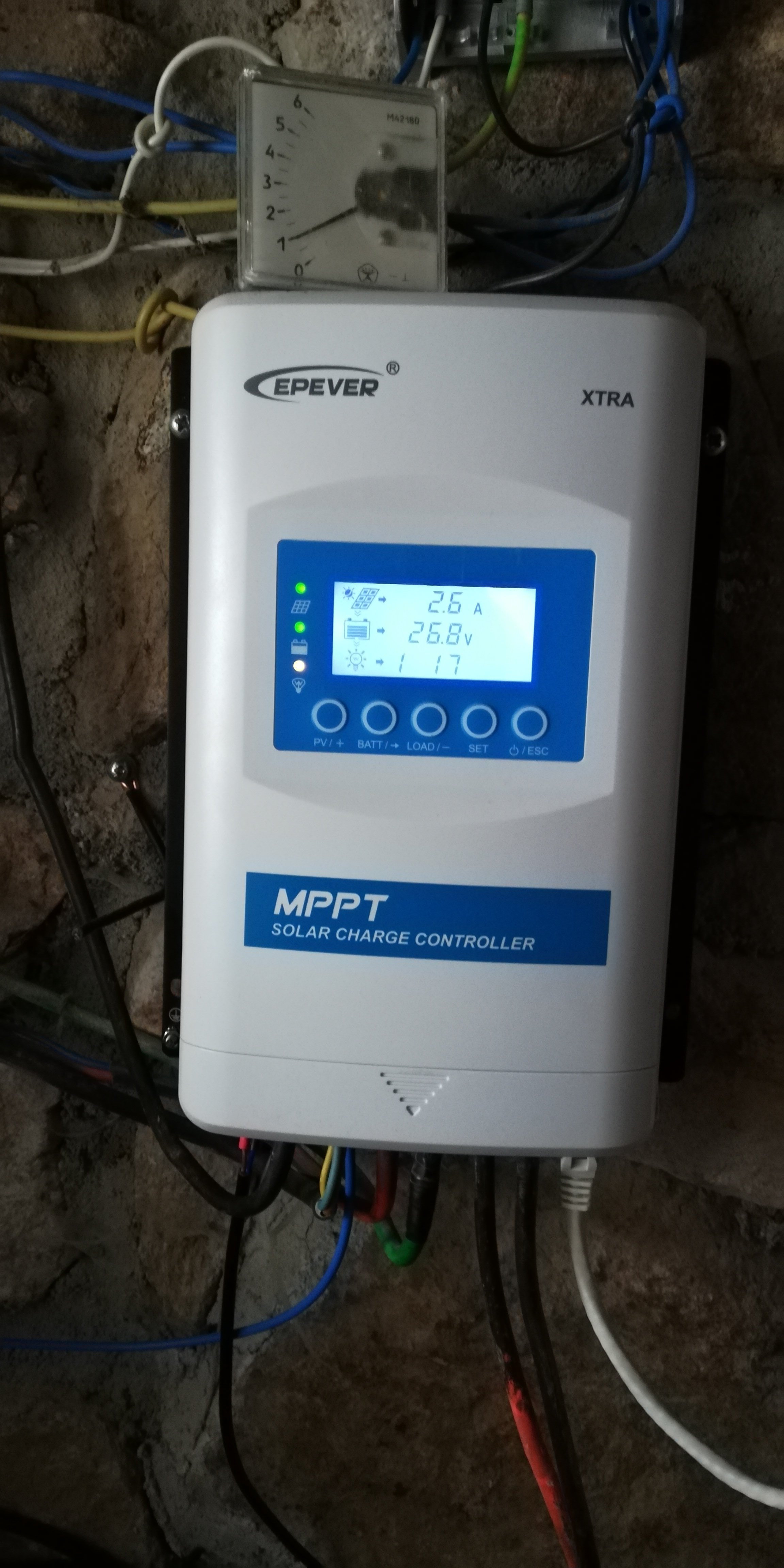

Tak, stávajicí stav: panely 2S2P 520W ve štítu, to same na střeše. A sluničko semtam mrklo a do baterek nateklo cca 0,6kWh apotřebováno cca 0,2kWh, oba batery packy jsou spojeny to jest minimalne 700-800Ah na 24V, tudíž cca 140 až 160Ah použitelných při zachování 80% SOC. Baterka má cca 26.1V. Tak snad bude svítit delší dobu.
Regulátor funguje bezvadně. Lituji že není výkonější. BT modul jede stále a je spojen se starym mobilem.

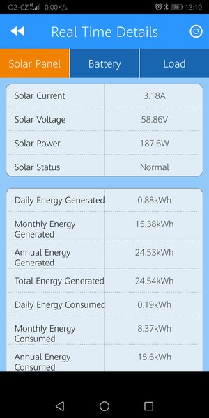

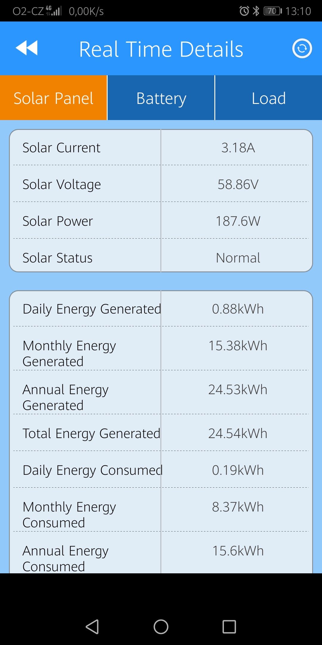

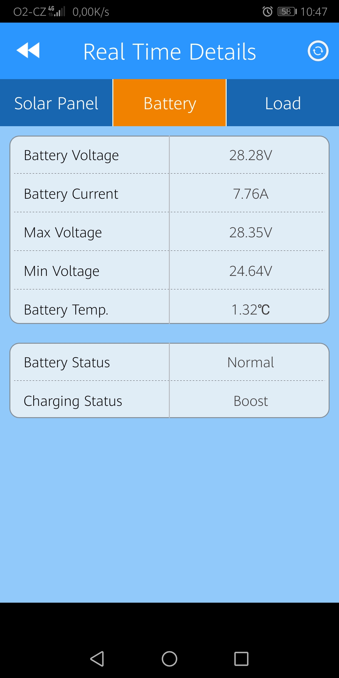

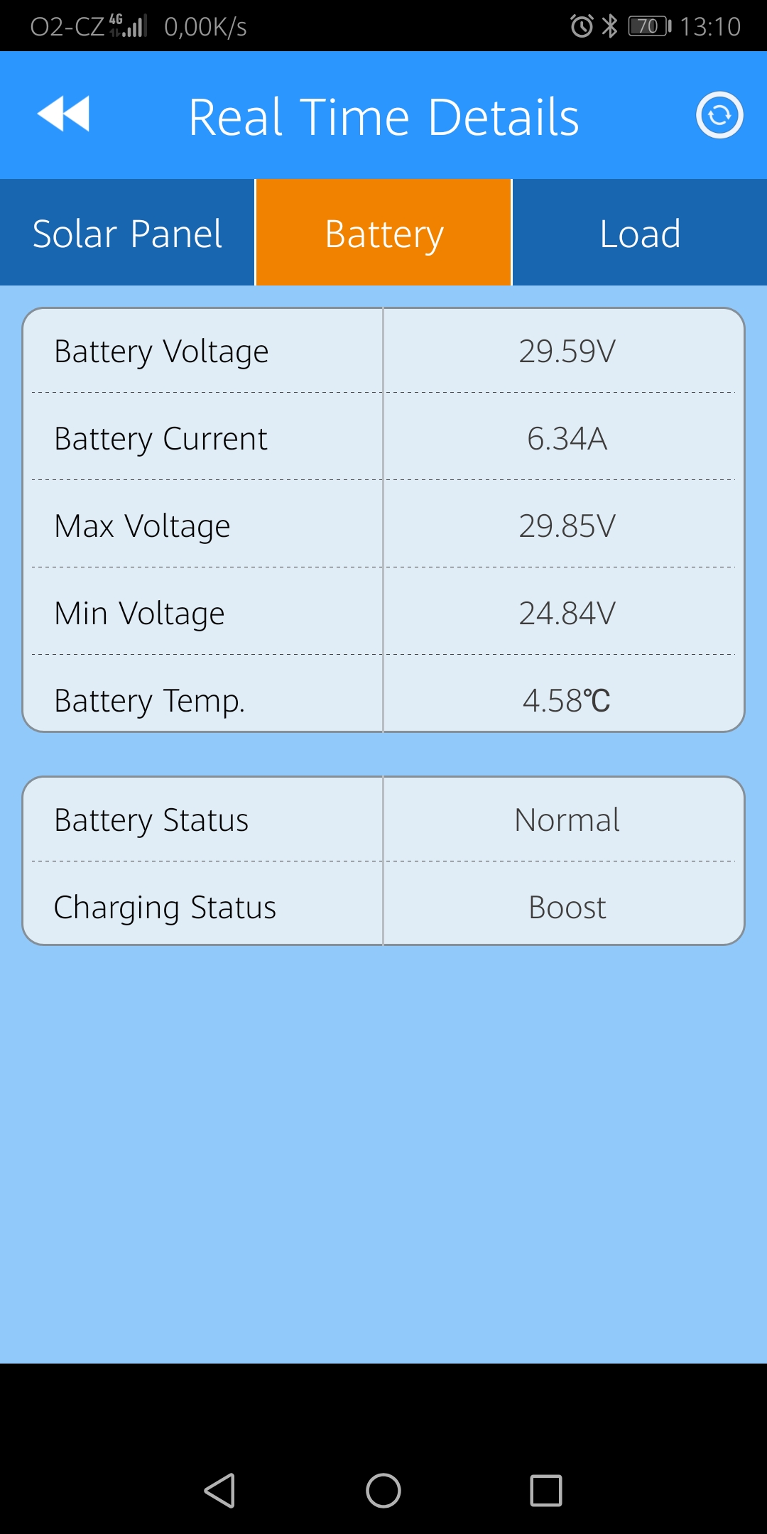

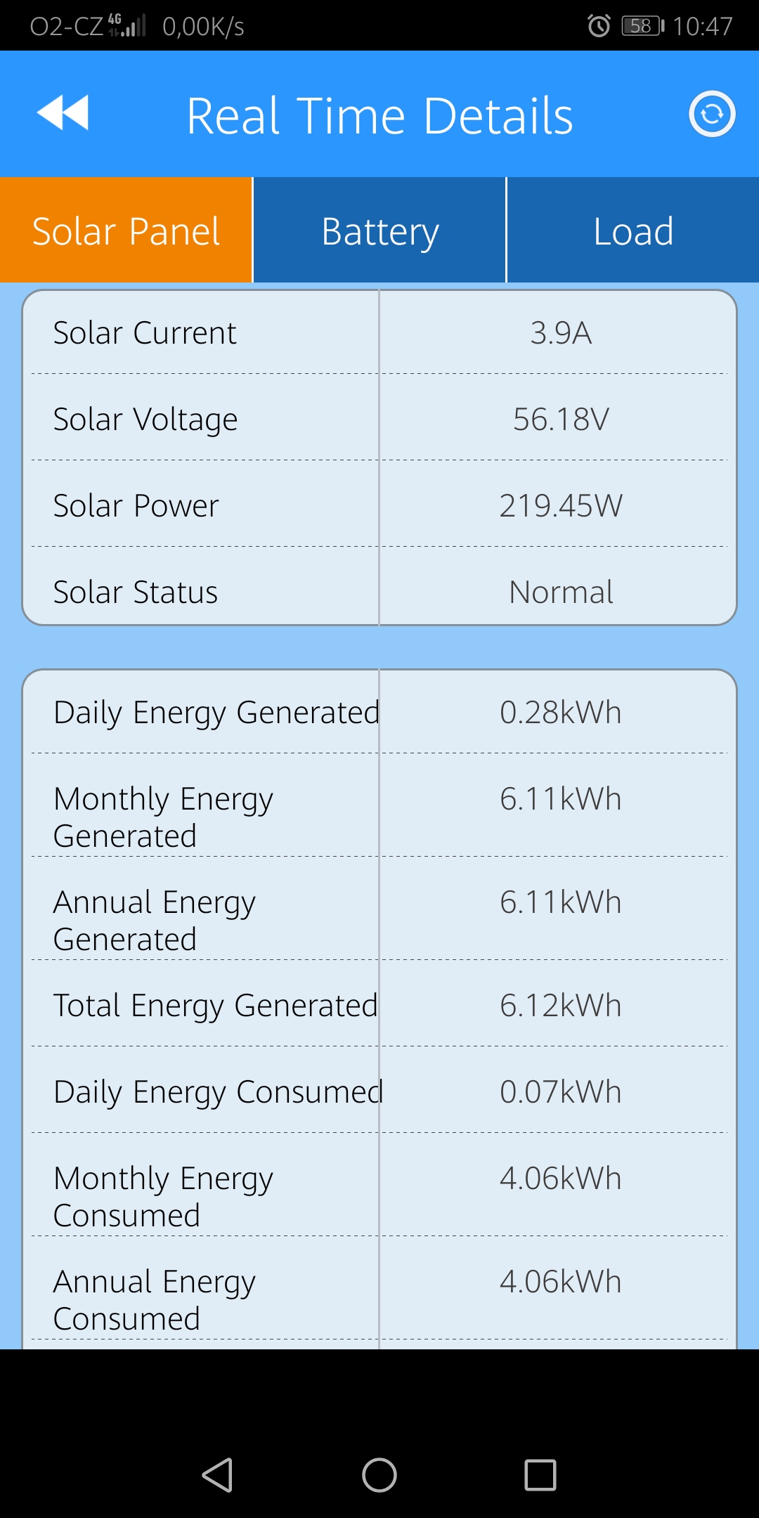

Tak zatím to vypadá dobře, panely ve štítu značně vylepšily celkový příjem.
cca 63% vyrobené energie se spotřebuje. Ale blahobyt je díky mírným zimám.
Dále mám již po měsíci změřenou průměrnou spotřebu ledničky v bytě cca 374W za den. Tu by měla stávající elektrárna přes léto zvládnout s prstem v nose.
Přidávám nějaká data z regulátoru.
