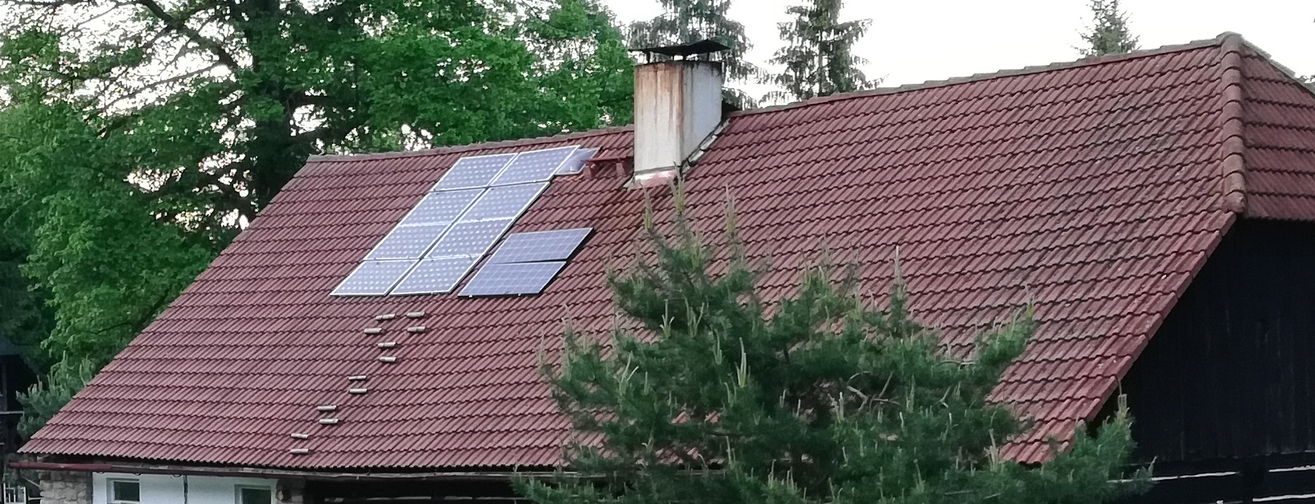

Ahoj všem.
Lokalita: Šumava, v zimě když je sníh, tak leda na běžkách, když sníh není nebo je do cca 15cm, tak jsem schopný dojet autem až k chalupě. Prostě samota naprostá. Střecha na JJZ.
Dlouhou dobu tchán na chalupě budoval postupně ostrovní systém, peněz bylo málo tak se lepil jak to šlo. Vesměs na TV a svícení, a letní provoz ledničky (stará malá s mini mražákem), když bylo sluníčko tato sestava zvládala. Tchýně s tchánem jsou na chalupě vesměs 11 měsíců v roce. Poté tchýně oddělala baterie 2x 12V/230Ah AGM, tak jsem dle financí pořídil jednu Vartu Deep Cycle 12V/180Ah, a že pořídím za půl roku další. Bohužel Varta nepřežila zimu, málo sluníčka, tchýně atd.. Naštvaný jsem řekl že pořídím poslední baterku a další ať si koupi tchýně, sehnal jsem novou Baner 12V/180Ah dolévací, drží už rok a fous.

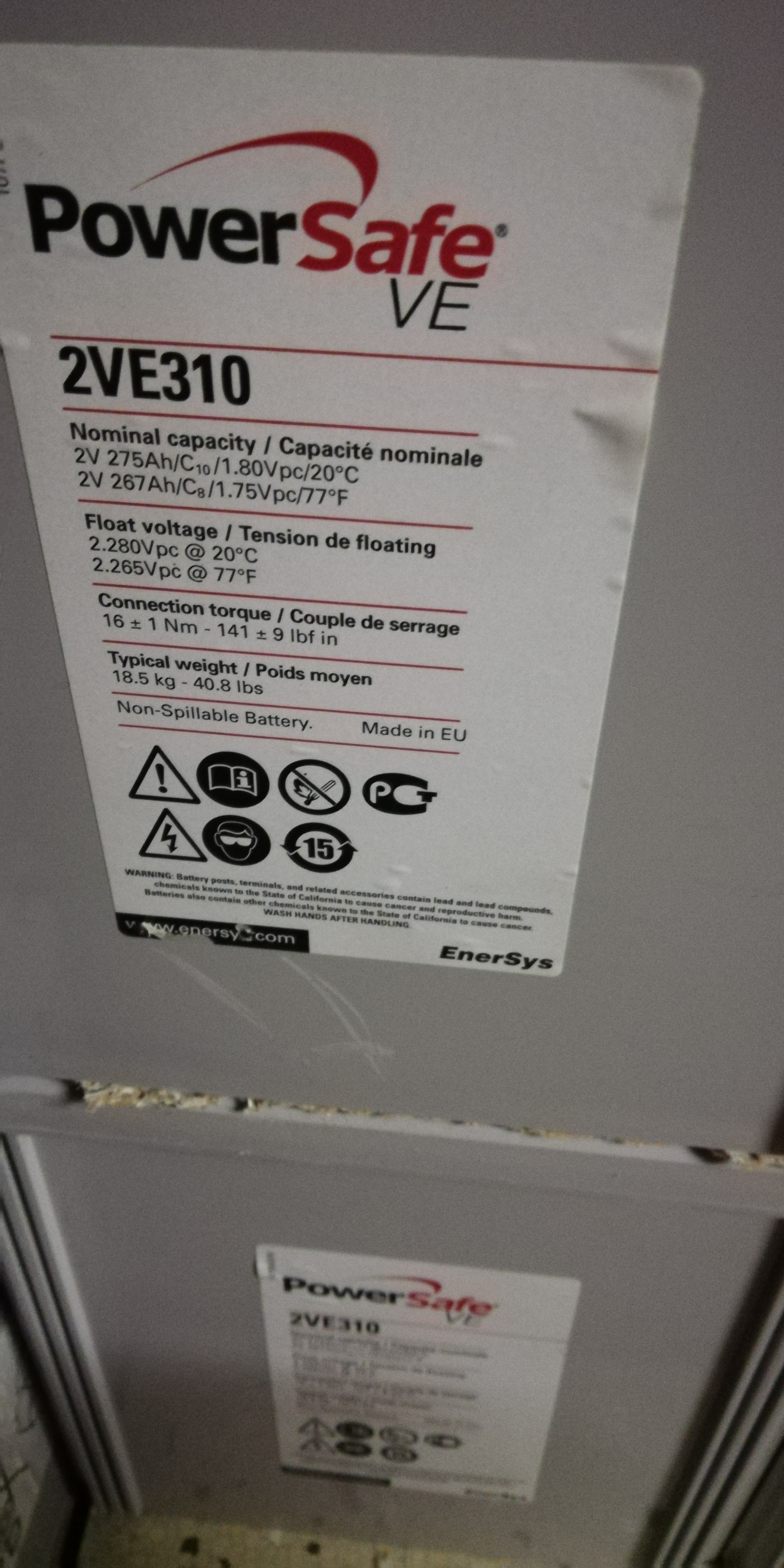

Nedávno jsem sehnal za neodolatelnou cenu 24kusů 2V/275Ah AGM, ve velice, velice slušném stavu.
A tady nastává problém, jsem vesměs amatér, ale nerad bych aby i tyto baterie odešly.
Jsem ukecaný to vím, ale už jsme u problému.
Stávající sestava:
-panely: 8x 140Wp a 2x asi 100Wp panel nevím výrobce, asi 18V zapojení momentální nevím, tchán prý přepojoval
-regulátor: 12/24 20A mppt epsolar (1215RN)
-baterie: momentálně 1x 12V/180Ah banner se zátkama
- měnič 24V /3000W nějáký noname
-měnič 12V/1500W nějáký noname
- benzínová centrála 2kw
Potřebuji poradit jak relativně levně, ideálně postupně (dokoupení panelů) rozšířit ostrov.
Nová sestava:
-Baterie 24ks 2V/ 275Ah (zatím vypadají víc než dobře) výsledná baterie 24V/550Ah
-panely, před vybrané 280Wp/30V amerisolar a podobné, někde jsem viděl za cca 2500Kč kus (30 let záruka na min.83% výkonu). Jaký počet případně dokoupit vzhledem na následující regulátory?
- regulátor
varianta č.1 - epsolar xtra 24V/40A (cca 4 500Kč)
Výhody: cena, a dočasně bych stačily panely co mám
Nevýhody: zimní nabíjení 24V baterie z centrály, bude nutná nabíječka (cca 6 000Kč)
varianta č.2 - Axpert(a podobné) 24V 3000W s přípojkou na centrálu (cca 14 000Kč)
Výhody: zapojení centrály přímo do regulátoru, měnič součástí, dobíjení baterií z centrály
Nevýhody: cena, pravděpodobně koupit víc panelů
Vše se odvíjí od cca 15tis Kč, které budou ještě letos volné na utracení. Buď tedy pořídím EPsolar a cca 4 panely, nabíjení na zimu hold vyřeším zdrojem a bude se kontrolovat multimetrem, a nebo pořídím Axperta (MPP, atd. ..) a panely počkají do příštího roku.
Snad jsem to popsal dostatečně. Jistič nikde žádný, uzemnění není.
Prosím vás tedy o rady, kritiku vítám a dle stavu systému i očekávám. Prostě potřebuji reálný odhad vás co již provozujete FVE ostrovního typu, kolik mám počítat že mě to bude eště stát abych se nemusel starat.
Děkuju Durgroda

Chtělo by to bližší informace ke stávajícím panelům. Jsou 36čl.?
Potom bych přidával panely buď zase 36čl. nebo 72čl. Bude to jednodušší ohledně napětí na panelech.
Axpert bych řekl dobrá volba, z centrály se dá určitě nabíjet, jen je potřeba nastavit nabíjecí proud aby to centrála utáhla.
Jde o to že se Axpert musí přepnout do režimu uti (síť) a potom centrála živí spotřebiče i nabíjení.
Co se týká baterií, tak s olovem ti moc neporadím, nikdy jsem je nepoužíval na takový systém.
Problém ponechání Pb baterií ve vybitém stavu, i několik dní, je jejich sulfatace.
Je také potřeba počítat s nějakou spotřebou měniče naprázdno, v případě Axperta kolem 50W. Ovšem v době nepřítomnosti se dá měnič vypnout, s tím že jeho regulátor dále funguje a nabíjí baterie.
