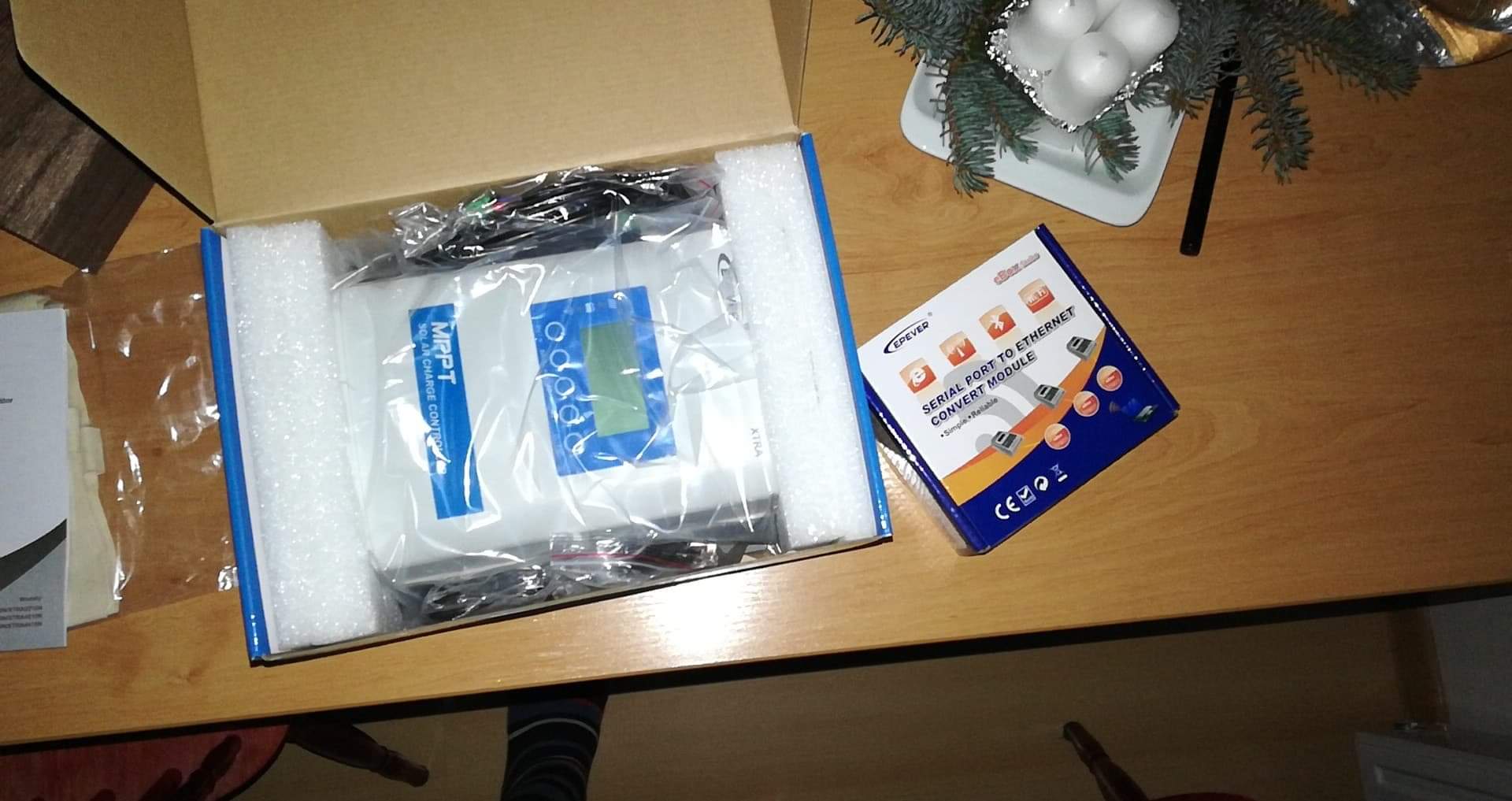

Přeji klidné svátky a konec roku všem.
Tak jsem asi byl trošku hodný a pod stromečkem jsem měl regulator a BT modul. Zitra vemu starou 12v baterii a budu si hrát. A již přemýšlím nad výletem na Šumavu aby byla provedena montáž.

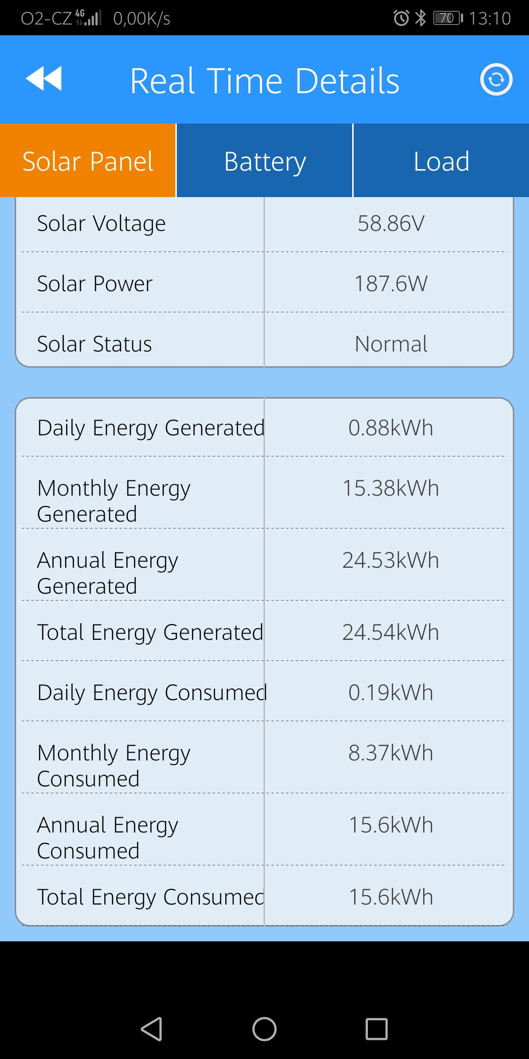

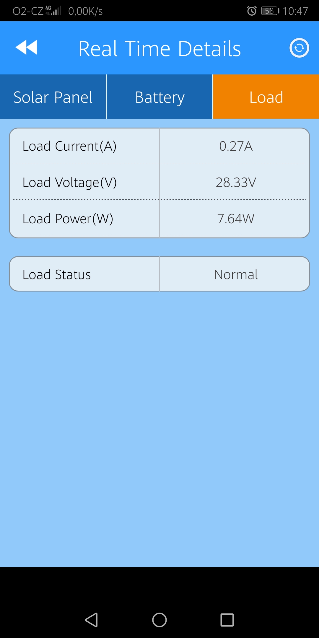

Tak zatím to vypadá dobře, panely ve štítu značně vylepšily celkový příjem.
cca 63% vyrobené energie se spotřebuje. Ale blahobyt je díky mírným zimám.
Dále mám již po měsíci změřenou průměrnou spotřebu ledničky v bytě cca 374W za den. Tu by měla stávající elektrárna přes léto zvládnout s prstem v nose.
Přidávám nějaká data z regulátoru.
