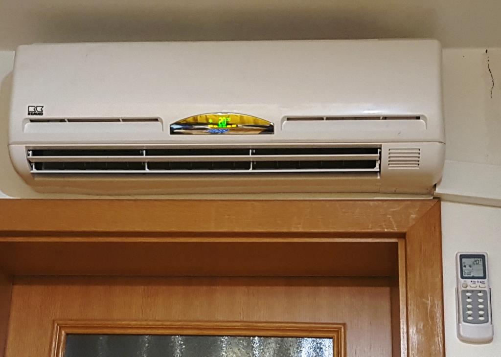

Naštěstí ta jediná místnost o kterou mi jde (pracovna) je hned naproti klimošce. Tak ten metr přes dveře to tam snad něco foukne.
- Zima asi nebude potíž, ta jde dolů.
- Teplo nepřileze, to jde vrchem a zastaví se mi tak o překlad nad dveřma.

přileze, nastavíš si proud vzduchu 45° dolů a těma dveřma to profoukne. Vyzkoušeno.

Youda, být Tebou, šel bych do klasické instalace, ne někam přes chodbu. Není nad krásnou lištu na zdi a to ofukování se dá lamelkami příjemně nastavit.
