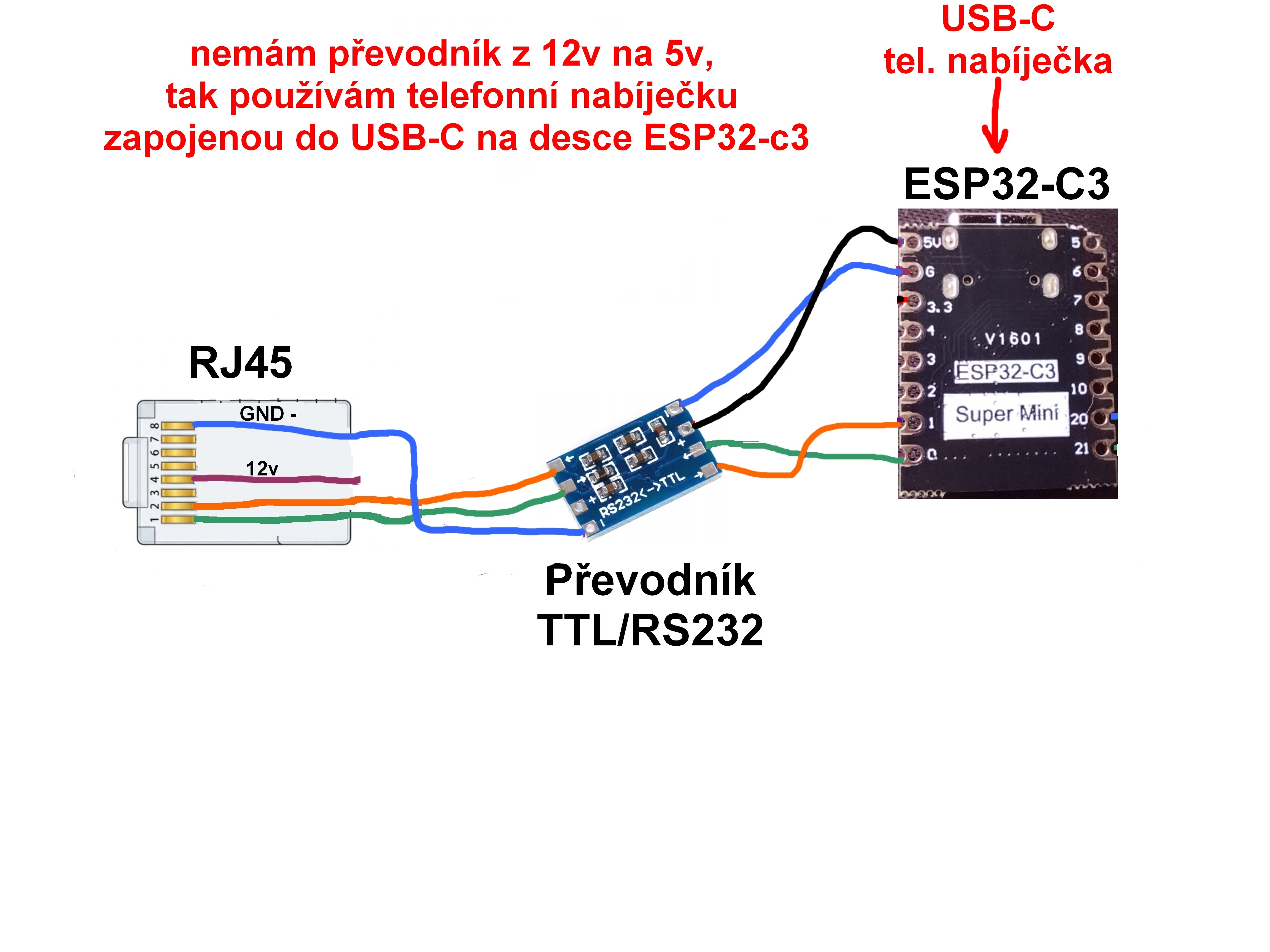

jak říkám, ty maličký převodníky jsem zrušil dva, připájel jsem drátek a ploška se oddělila od desky.
Naštěstí stál jen 14 kaček ale marná práce.
ten větší převodník stojí 28 kaček a jen ho nacvaknu na originál dodaný kabel bez pájení

Čím to pájíš, normální mikropájkou, nebo nějakým kopytem?somira píše: ned srp 30, 2026 5:17 pmjak říkám, ty maličký převodníky jsem zrušil dva, připájel jsem drátek a ploška se oddělila od desky.

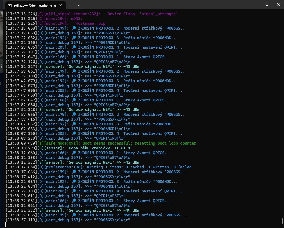

tak jsem použil originál dodaný kabel k Axpertu v konektoru RJ45 je zapojen pin 1, 2, a 8 a na druhém konci to jde do zdířek samice 2, 3 a 5. Jelikož převodník je také samice, musel jsem použít spojku samec samec DB9 kablíky jsem přivedl na mé ESP32D, nepoužil jsem mini verzi ESP32-C3.
Komunikace ke střídači jde ale data zpět nedostávám Možná bude problém v mém yaml ale nevím kde:

- Příspěvky: 5194
- Reputace:1038
Re: MUST PV 1800 MD PV18-3524 PRO - 24V
Tx a Rx máš správně? Tedy
1. na modulu esp máš kablíky připojené na rx a tx.
2. v yaml máš tyto piny označené správným GPIO?
pokud ano, tak je zkus v yaml přehodit, tedy tx_pin: GPIO17
rx_pin: GPIO16.
Těžko říct, jaký modul máš, jeden z popisů je třeba tady: https://documentation.espressif.com/esp ... eet_en.pdf
rx_pin: GPIO16.
to rva
přepisuji a přepojuji s AI už několik hodin a stále bez příjmu dat. tvrdí, že to komunikuje ale nerozumí si. Už na to nemám nervy a tak se ptám zda by si to neudělal?

originální dodaný kabel má zapojeni v RJ45 jen piny 1, 2 a 8, všechny ostatní jsou prázdné.
čekám na kabel s USB a pokusím se připojit přímo k PC programem WatchPower, abych zjistil, zda konunikace nemá základní problém

tak už vím, že data střídač Axpert po kabelu posílá teď už je jen dostat do HA
to se zatím nedaří.
to se zatím nedaří.

tak jsem testoval propojení kabelem dodaným ke střídači a k datům se prostě nedostanu. ten Axpert VM II Premium+ 4.2k 4200W je nový výrobek a pry má jiný komunikační protokol, než ty starší typy.nakonec jsem udělal nový převodník s ESP32-C3 a data i tak nedostanu. Střídač dostavá dotyzy ale bez odpovědi.
Vyhodil jsem veškerá echa a linka je čistá. Pustil jsem tam syssiho vyhledávací skener (střídám QPIGS, ^P005GS, ^P006MOD i QPIRI v čistých bajtech), v logu všechno odchází čistě, ale měnič na žádný z nich neodpovídá a drží timeout. WatchPower mi z PC normálně fungoval.
