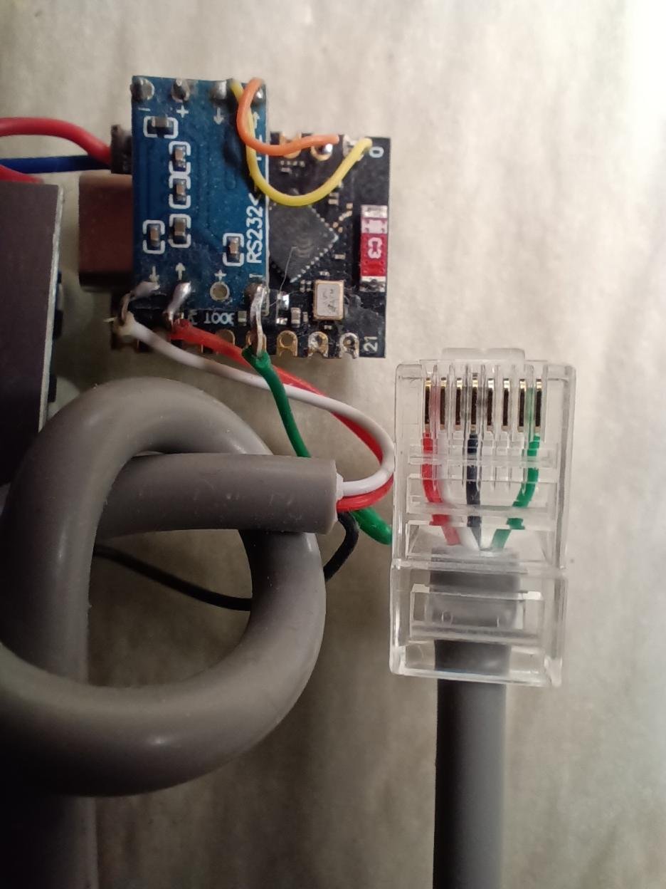

jak říkám, ty maličký převodníky jsem zrušil dva, připájel jsem drátek a ploška se oddělila od desky.
Naštěstí stál jen 14 kaček ale marná práce.
ten větší převodník stojí 28 kaček a jen ho nacvaknu na originál dodaný kabel bez pájení

tak jsem použil originál dodaný kabel k Axpertu v konektoru RJ45 je zapojen pin 1, 2, a 8 a na druhém konci to jde do zdířek samice 2, 3 a 5. Jelikož převodník je také samice, musel jsem použít spojku samec samec DB9 kablíky jsem přivedl na mé ESP32D, nepoužil jsem mini verzi ESP32-C3.
Komunikace ke střídači jde ale data zpět nedostávám Možná bude problém v mém yaml ale nevím kde:

Re: MUST PV 1800 MD PV18-3524 PRO - 24V
Tx a Rx máš správně? Tedy
1. na modulu esp máš kablíky připojené na rx a tx.
2. v yaml máš tyto piny označené správným GPIO?
pokud ano, tak je zkus v yaml přehodit, tedy tx_pin: GPIO17
rx_pin: GPIO16.
Těžko říct, jaký modul máš, jeden z popisů je třeba tady: https://documentation.espressif.com/esp ... eet_en.pdf
rx_pin: GPIO16.
to rva
přepisuji a přepojuji s AI už několik hodin a stále bez příjmu dat. tvrdí, že to komunikuje ale nerozumí si. Už na to nemám nervy a tak se ptám zda by si to neudělal?

No zkus na github yaml snad přímo pro tento měnič https://github.com/taHC81/MUST-ESPhome Nebo se alespoň inspiruj zapojením konektoru rj45. Tam mají zapojené piny 1,2 a 3 je zem.
- somira
- Příspěvky: 100
- Registrován: pát říj 04, 2024 8:44 am
- Reputace:8
- Lokalita: Karlovarsko
- Výkon panelů [Wp]: 3850
- Kapacita baterie [kWh]: 2x7,16
- Chci/Mám dotaci: ANO
Já ale nemám MUST , já mám již AXPERT VM II Premium+ 4.2k 4200W,No zkus na github yaml snad přímo pro tento měnič https://github.com/taHC81/MUST-ESPhome Nebo se alespoň inspiruj zapojením konektoru rj45. Tam mají zapojené piny 1,2 a 3 je zem.
MUST jsem měl předtím a tam jsem měl funkční Dongle od TomHC

.. co se nepovedlo s opravou onoho Mustu ?

- somira
- Příspěvky: 100
- Reputace:8
Nepodařila se sehnat vadná součástka, je objednaná z anglie ale stále nedošla... co se nepovedlo s opravou onoho Mustu ?
Nechchtěl jsem již čekat. Nevýroba v létě je dost drahá.
- Příspěvky: 5122
- Reputace:1013
- Kapacita baterie [kWh]: 62
Na tom konektoru z měniče bývá taky napájecí napětí (černý vodič). Já ho využívám pro napájení modulu esp32 a proto kabel ustřihnu. Není problém v tom, že se bez ustřižení toto napětí dostává na převodník někam, kam nemá?
