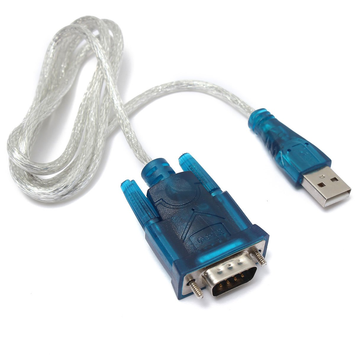

jak říkám, ty maličký převodníky jsem zrušil dva, připájel jsem drátek a ploška se oddělila od desky.
Naštěstí stál jen 14 kaček ale marná práce.
ten větší převodník stojí 28 kaček a jen ho nacvaknu na originál dodaný kabel bez pájení

Čím to pájíš, normální mikropájkou, nebo nějakým kopytem?somira píše: ned srp 30, 2026 5:17 pmjak říkám, ty maličký převodníky jsem zrušil dva, připájel jsem drátek a ploška se oddělila od desky.

originální dodaný kabel má zapojeni v RJ45 jen piny 1, 2 a 8, všechny ostatní jsou prázdné.
čekám na kabel s USB a pokusím se připojit přímo k PC programem WatchPower, abych zjistil, zda konunikace nemá základní problém
