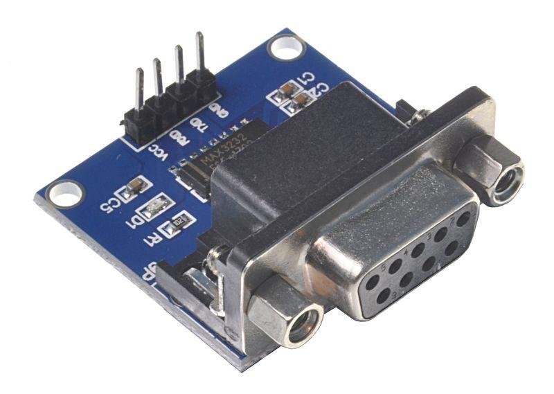

jak říkám, ty maličký převodníky jsem zrušil dva, připájel jsem drátek a ploška se oddělila od desky.
Naštěstí stál jen 14 kaček ale marná práce.
ten větší převodník stojí 28 kaček a jen ho nacvaknu na originál dodaný kabel bez pájení

Ja tam dávam lanko a nie drôt a hneď to poistím tavnou tyčinkou

Čím to pájíš, normální mikropájkou, nebo nějakým kopytem?somira píše: ned srp 30, 2026 5:17 pmjak říkám, ty maličký převodníky jsem zrušil dva, připájel jsem drátek a ploška se oddělila od desky.

mám mikropájku
- Příspěvky: 4215
- Reputace:957
Re: MUST PV 1800 MD PV18-3524 PRO - 24V
Tak možno vysoká teplota, alebo hrubý prívodný vodič.

ona se ta ploška delaminovala už při pocínování

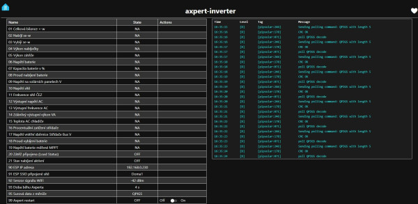

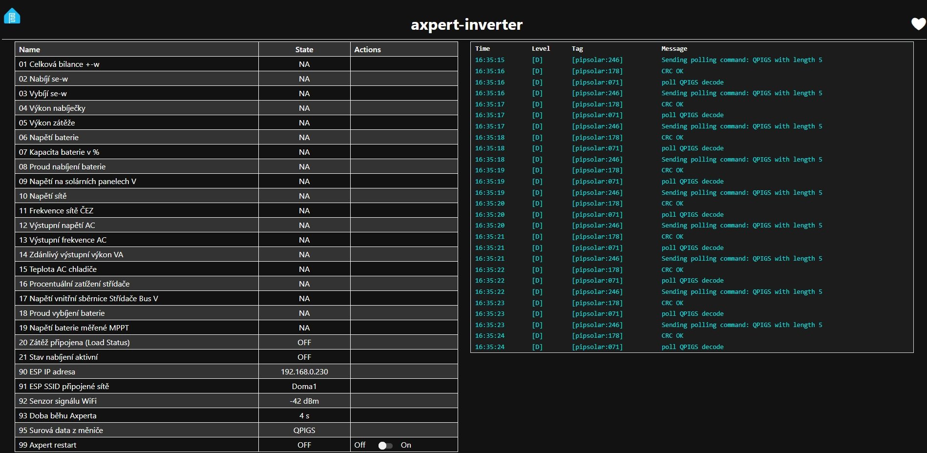

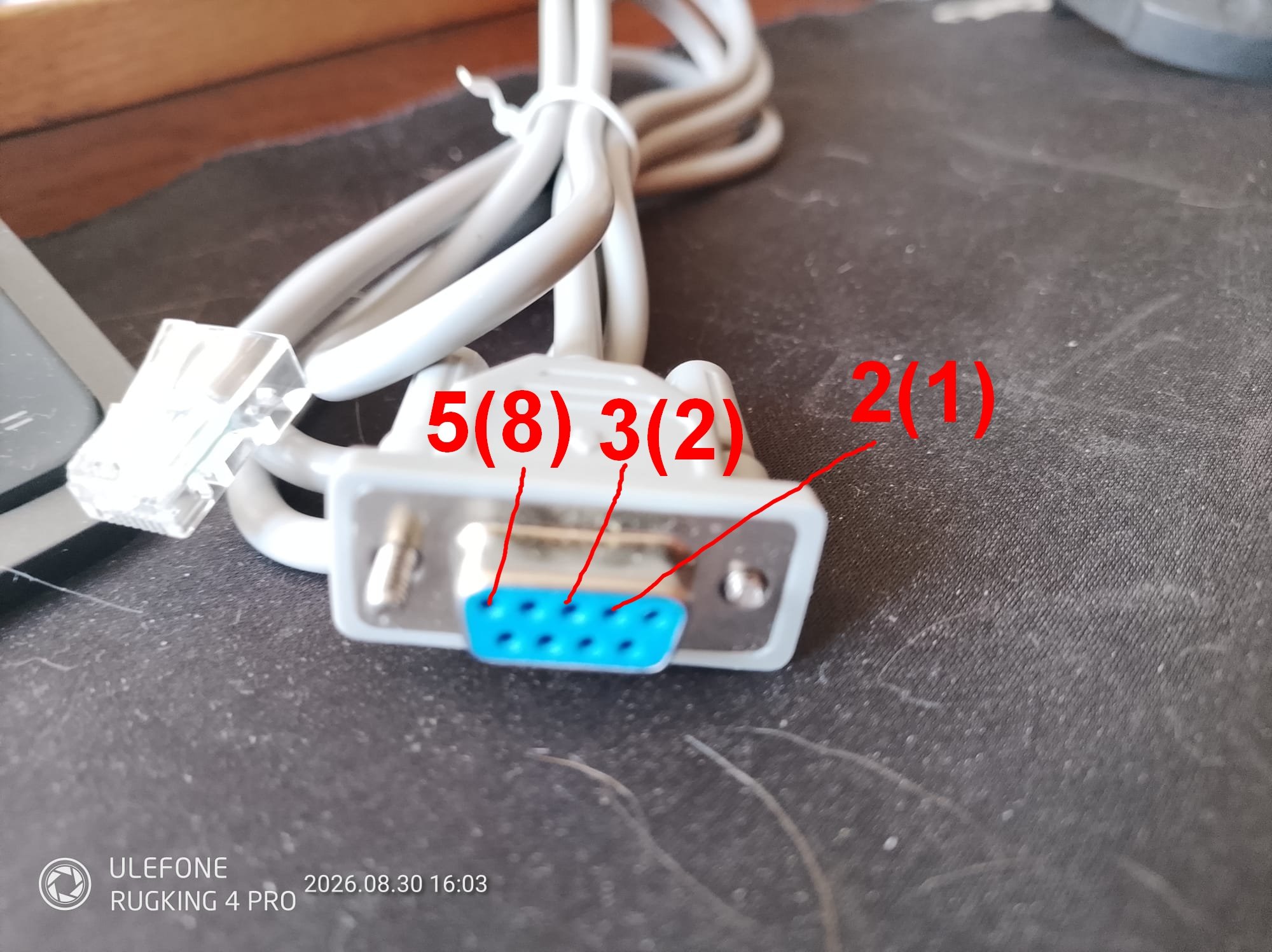

tak jsem použil originál dodaný kabel k Axpertu v konektoru RJ45 je zapojen pin 1, 2, a 8 a na druhém konci to jde do zdířek samice 2, 3 a 5. Jelikož převodník je také samice, musel jsem použít spojku samec samec DB9 kablíky jsem přivedl na mé ESP32D, nepoužil jsem mini verzi ESP32-C3.
Komunikace ke střídači jde ale data zpět nedostávám Možná bude problém v mém yaml ale nevím kde:
Tx a Rx máš správně? Tedy
1. na modulu esp máš kablíky připojené na rx a tx.
2. v yaml máš tyto piny označené správným GPIO?
pokud ano, tak je zkus v yaml přehodit, tedy tx_pin: GPIO17
rx_pin: GPIO16.
Těžko říct, jaký modul máš, jeden z popisů je třeba tady: https://documentation.espressif.com/esp ... eet_en.pdf
