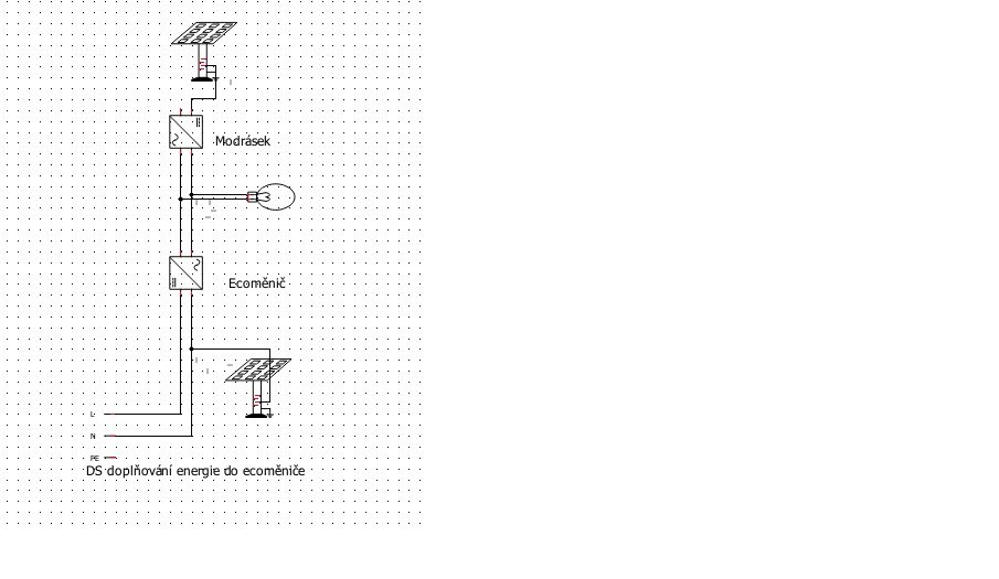

Jak se bude chovat to když na jedem string napojím dva MPPT - tenhle ecoměnič a BEl. S tím že ecoměnič bude napájet tak 100W spotřebiče (elektroniku) a bel 700W topidlo. Jde mi o to, aby ecoměnič zbytečně nedokrmoval to topidlo ze site, když bude na střeše třeba 400W. To je asi kravina co? Ty trackery se vzájemně rozhoupou bych si představoval.
- Pawel
- Příspěvky: 994
- Reputace:75
Re: 1f dc-ac menic pro pole 6x40V=240V
Ano je to kravina.
- Příspěvky: 2969
- Reputace:429
Nee, to by nefungovalo.Zdenek Vojc píše: čtv říj 09, 2025 8:51 amJak se bude chovat to když na jedem string napojím dva MPPT - tenhle ecoměnič a BEl. S tím že ecoměnič bude napájet tak 100W spotřebiče (elektroniku) a bel 700W topidlo. Jde mi o to, aby ecoměnič zbytečně nedokrmoval to topidlo ze site, když bude na střeše třeba 400W. To je asi kravina co? Ty trackery se vzájemně rozhoupou bych si představoval.
Ta MPPT by se o to přetahovala a ani jedno by neběželo pořádně a na 100% - pořád by vyhledávali a běželi oba na nějakém omezeném výkonu.
Jak už jsem napsal - tento měnič byl extra navrhnutý pro Logitex (a tím pádem lze použít i BEL a jeho DC výstup)
ALE JINAK
Na jedno MPPT lze připojit String 1 který krmí domácnost a stále spotřeby.
Na String 2 - NĚJAKÝ ohřev vody - který má na výstupu č.2 - DC výstup. (pokud vím, nyní pouze Logitex a BEL)
To znamená, že druhý String se k tomuto měniči připojí na druhé MPPT - až se ohřeje ta voda (nebo vypne nějaká jiná odporová zátěž)
Nebo jde udělat nějakou snadnou automatizaci - například : Pokud se zapne klima - přepne se String 2 k měniči sám hned, odpojí TU VODU a prioritu má ta klima - nebo něco jiného ALE měnič v ten moment běží na dvě MPPT.
Pokud se klima odpojí - string se vrátí zpět na ohřev vody... a zase to běží v původním režimu : 1 String domácnost, 2 String VODA
Příklad :
Logitex na to má přímo už i jeden kontakt přímo na BOXu a přestně takhle jsem i dobastloval kontakt druhý pro Remote kontak Victron (se souhlasem výrobce) kdy jeden člověk v domě s velmi malými ztrátami krmí z jednoho stringu zařízení 3.
1. Ohřívá vodu / 2.Chladí nebo topí Klimatizací / 3. Pokud je obojí vypnuté - přebytek ukládá přes MPPT Victron 250/60 do baterie...

A ještě by mě zajímalo, co se stane když Ecoměnič bude valit do spotřebičů a z "druhé" strany do doho bude valit Modrásek, viz. obrázek. Myslím, že by to mělo fungovat.
