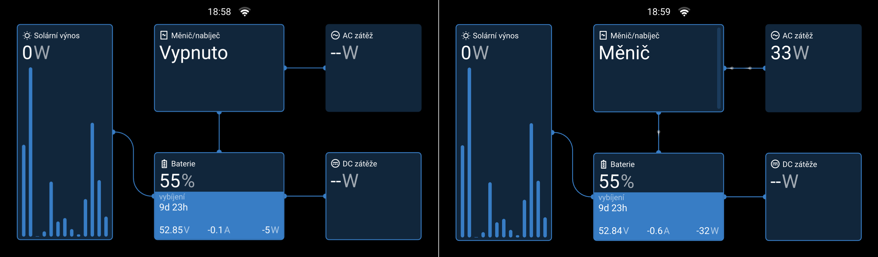

Rozdíl mezi vypnutými a zapnutými dvěma kusy MP II 3000 v paralelním provozu - bez připojeného AC IN a vypnutým odběrem na AC OUT
Pokud připojím 60W sušák na boty, jde spotřeba z baterky na 125W pokud ještě Cerbo tak jsem na 145-150W
To si dám raději ten sušák 60W + 15W Cerbo do sítě
a nebudu plýtvat
jinak se k synchronizaci SOC v tomhle počasí ani nedostanu
Rozdíl mezi voltmetry ve vypnutém stavu...

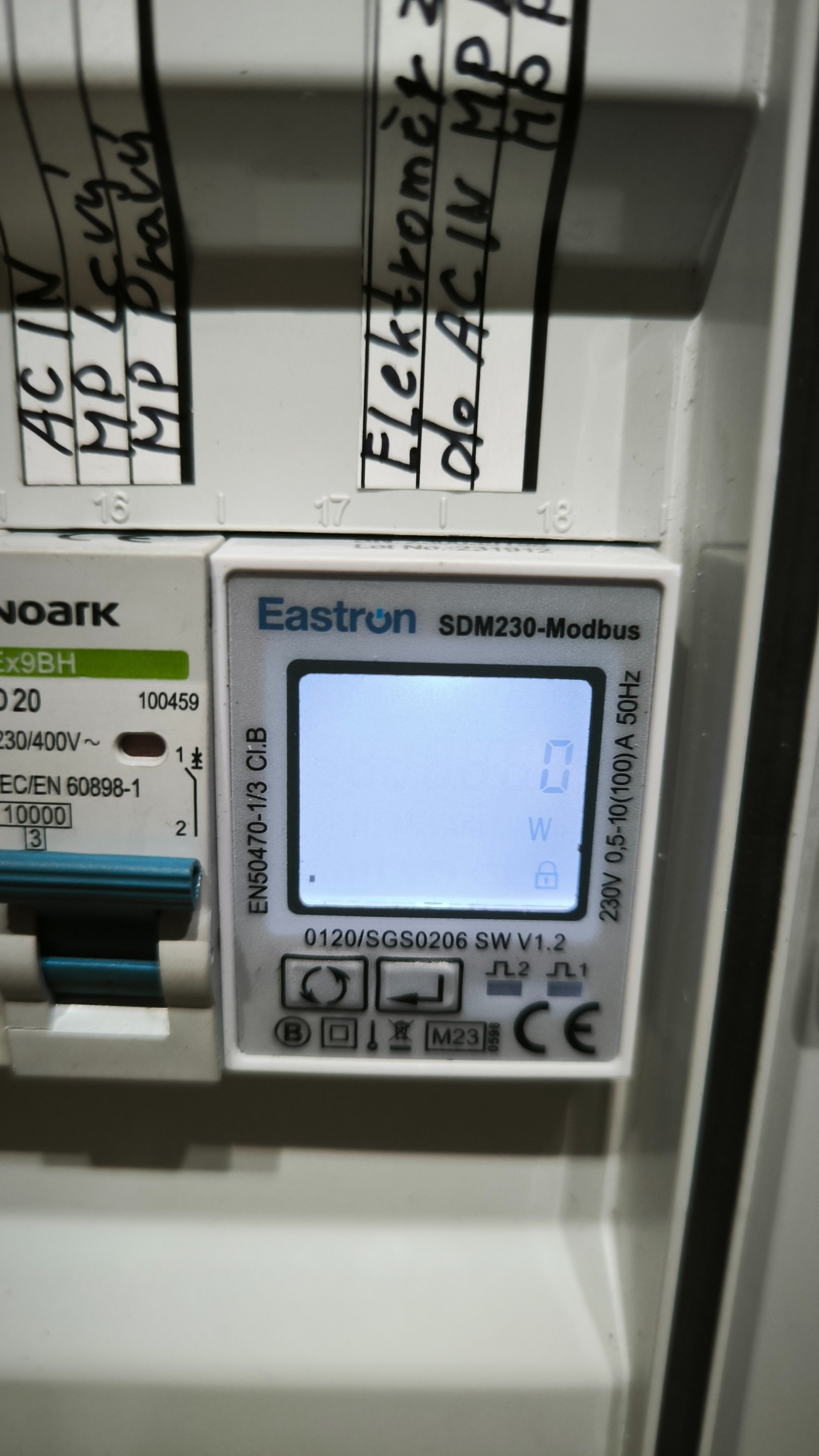

Mam taky isty a dobre je na nom, ze sa da aj nulovat a je celkom presny.leoshavla píše: úte pro 02, 2025 5:40 pmJeště mě překvapil dig. Elektroměr ten bere i když přes něj nic neteče 1.8W
3x GWL SUN-2000G paralelne

Není to už trochu "duchařina", JirkoJirkaE píše: úte pro 02, 2025 7:17 pmRozdíl mezi vypnutými a zapnutými dvěma kusy MP II 3000 v paralelním provozu - bez připojeného AC IN a vypnutým odběrem na AC OUT
To si dám raději ten sušák 60W + 15W Cerbo do sítěa nebudu plýtvat
Já chápu ryze "ostrovnické" pohnutky nepřijít ani o Watt, ale už jsem se smířil s tím, že žiju v zeměpisných šířkách kde žiju a sen o ostrovu je pro mě vzdálen už dispozičně, takže bez ohledu na potenciální investice a adekvátní rozšiřování nedosažitelný, tak se tím až tolik netrápím...

Není - jsou to ,,jen" testy a zkoušky a objevování všech zakoutí a možností FV - na cestě - při které pomalu rozšiřuju a chci se stát co nejvíce nezávislý...
Jsem nováček a denně se učím něco nového
Není přece nic špatného - když jsem připojený k síti - brát raději 75W ze sítě - než 150W z FV - když to stejně spotřebu nepokryje a bude se jen tlouct nahoru a dolů u spodní hranice baterky = to už jsem vyzkoušel a k ničemu mě to není.
Nemusím se trápit na spodní hranici baterek, když to má být zároveň i záloha v případě výpadku DS - chci mít v baterkách dostatek stále - až jednou dědina zhasne - chci svítit.
Nechci se s ničím smiřovat - baví mě to - a rozšiřovat budu taky dál - chci mít vyzkoušené různé možnosti provozu
Nedělám žádné závěry - každému pasuje něco jiného - já tohle zkusil a nevidím v tom užitek - pro mě je lepší na X dní přepnout, měniče kliknutím vypnout a vytvořit rezervu...
Pokud se stane zázrak a začne pálit slunce, zapnu měniče na dálku a vzdáleně mohu i vytěžovat do bojleru = o nic nepřijdu - FV vyrobí totéž - pro mě je to JEN užitečnější využití a rezerva...
Každý to má ale jinak - tomu rozumím a taky souhlasím - každému ať to slouží - jak to považuje za nejlepší
[/quote]
Ukazuje nějaký jalový proud 80 VAr při nulovém odběru
Na vstupu 1.8W na výstupu 0 W
[/quote]
