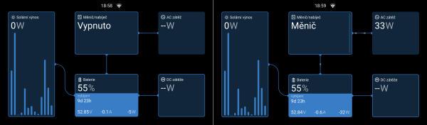

Rozdíl mezi vypnutými a zapnutými dvěma kusy MP II 3000 v paralelním provozu - bez připojeného AC IN a vypnutým odběrem na AC OUT
Pokud připojím 60W sušák na boty, jde spotřeba z baterky na 125W pokud ještě Cerbo tak jsem na 145-150W
To si dám raději ten sušák 60W + 15W Cerbo do sítě
a nebudu plýtvat
jinak se k synchronizaci SOC v tomhle počasí ani nedostanu
Rozdíl mezi voltmetry ve vypnutém stavu...

Není to už trochu "duchařina", JirkoJirkaE píše: úte pro 02, 2025 7:17 pmRozdíl mezi vypnutými a zapnutými dvěma kusy MP II 3000 v paralelním provozu - bez připojeného AC IN a vypnutým odběrem na AC OUT
To si dám raději ten sušák 60W + 15W Cerbo do sítěa nebudu plýtvat
Já chápu ryze "ostrovnické" pohnutky nepřijít ani o Watt, ale už jsem se smířil s tím, že žiju v zeměpisných šířkách kde žiju a sen o ostrovu je pro mě vzdálen už dispozičně, takže bez ohledu na potenciální investice a adekvátní rozšiřování nedosažitelný, tak se tím až tolik netrápím...
poloostrov v módu AC IGNORE
- Příspěvky: 2237
- Reputace: 303
Re: 2* Multiplus 2 a jejich uvedení do provozu
Není - jsou to ,,jen" testy a zkoušky a objevování všech zakoutí a možností FV - na cestě - při které pomalu rozšiřuju a chci se stát co nejvíce nezávislý...

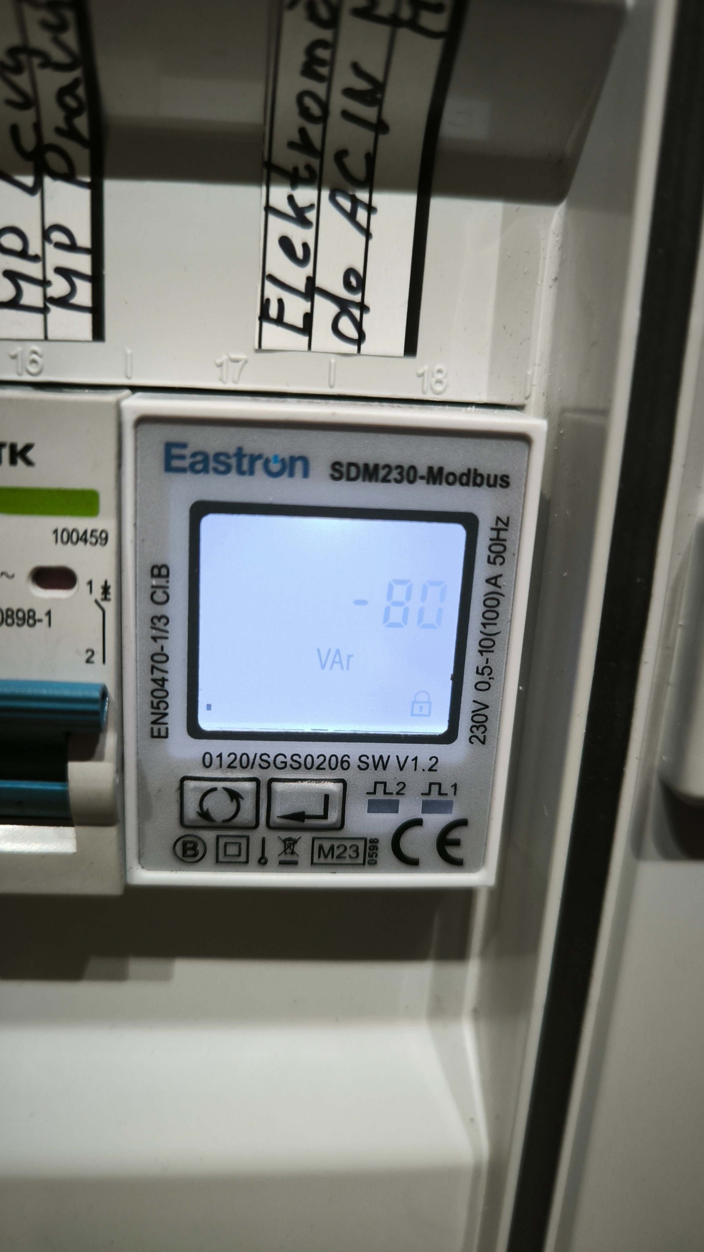

Ukazuje nějaký jalový proud 80 VAr při nulovém odběru
Na vstupu 1.8W na výstupu 0 W
[/quote]

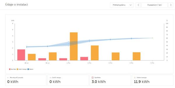

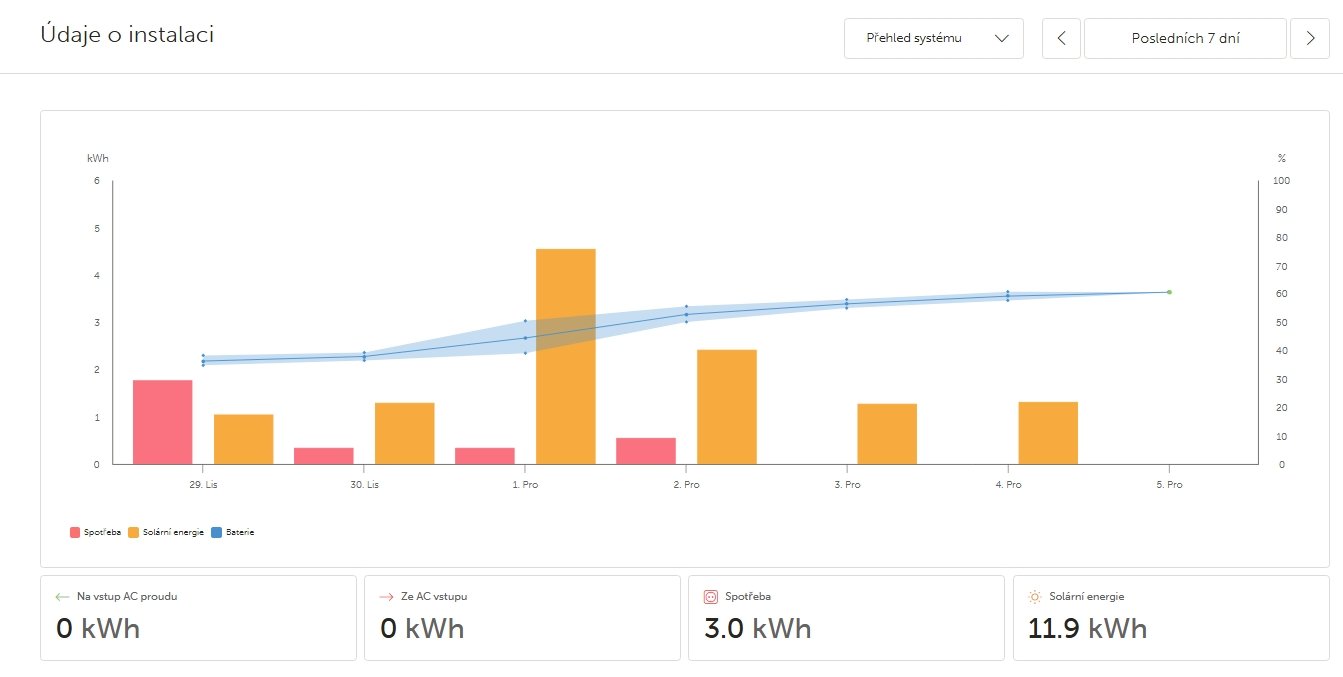

Naše spotřeba je aktuálně mezi 24-26kWh denně včetně ohřevu vody a přitápění z DS když se netopí - denně se vaří (nikdo nemá obědy) a když se sejdeme doma všichni až ve 13h a já byl na tom přelomu pod 20% několikrát. Když jsem doma, tak samozřejmě topím.kodl69 píše: čtv pro 04, 2025 8:15 pmVidíš to, já mám úplně jinou filozofii. 20kWh + v baterkách v několika samostatnejch bednách se jenom tak nevybije, neodpojí, a je to dost dobrej záložní zdroj. Řekl bych, že je pravděpodobnější porucha DS nebo mrtvá baterka v UPS, než že v tomhle neude ani tolik elektriky, aby jely tyhle blbosti. Minimálně 5 let jsem to neměl vypnutý, a už mám skoro strach to vypnout celý, co všechno by přestalo fungovat
Navíc ta samostatná ups bude mít 1.) klidovou spotřebu, 2.) olověnou baterku, kterou budeš muset co tři roky měnit, v tom nevidím žádnej přínos...
Zhruba od 20.11. je to strašná bída s výrobou 1,1-1,6kWh až na pár světlejších dnů
A i když jsem nechal na FV jen malé spotřeby, tak ne a ne se zvednout ode dna a mít trošku rezervu.
Do toho klesla teplota a začalo se i přitápět baterkám.
Nyní je vypnuté vše a každý den se to o malý kousek zvedne a jsem na 60% kapacity, ale po těch malých denních ziscích to jde strašně pomalu.
Ano, ten rozvod 48V se mě líbí, ja začal s něčím podobným na 12V ale jsou to jen nouzová světýtka a USB zásuvky a zatím jen v části domu, po chodbách na senzory - zvykly si všichni rychle.
Je přede mnou ještě dlouhá cesta - původní idea byla u mě taková, že malé spotřeby nebudu přepínat na DS vůbec - jen nouzově - asi jsem přepnul i pozdě
To se časem vychytá - směr je správný a to ostatní se dotvoří a naučí
