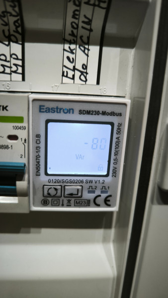

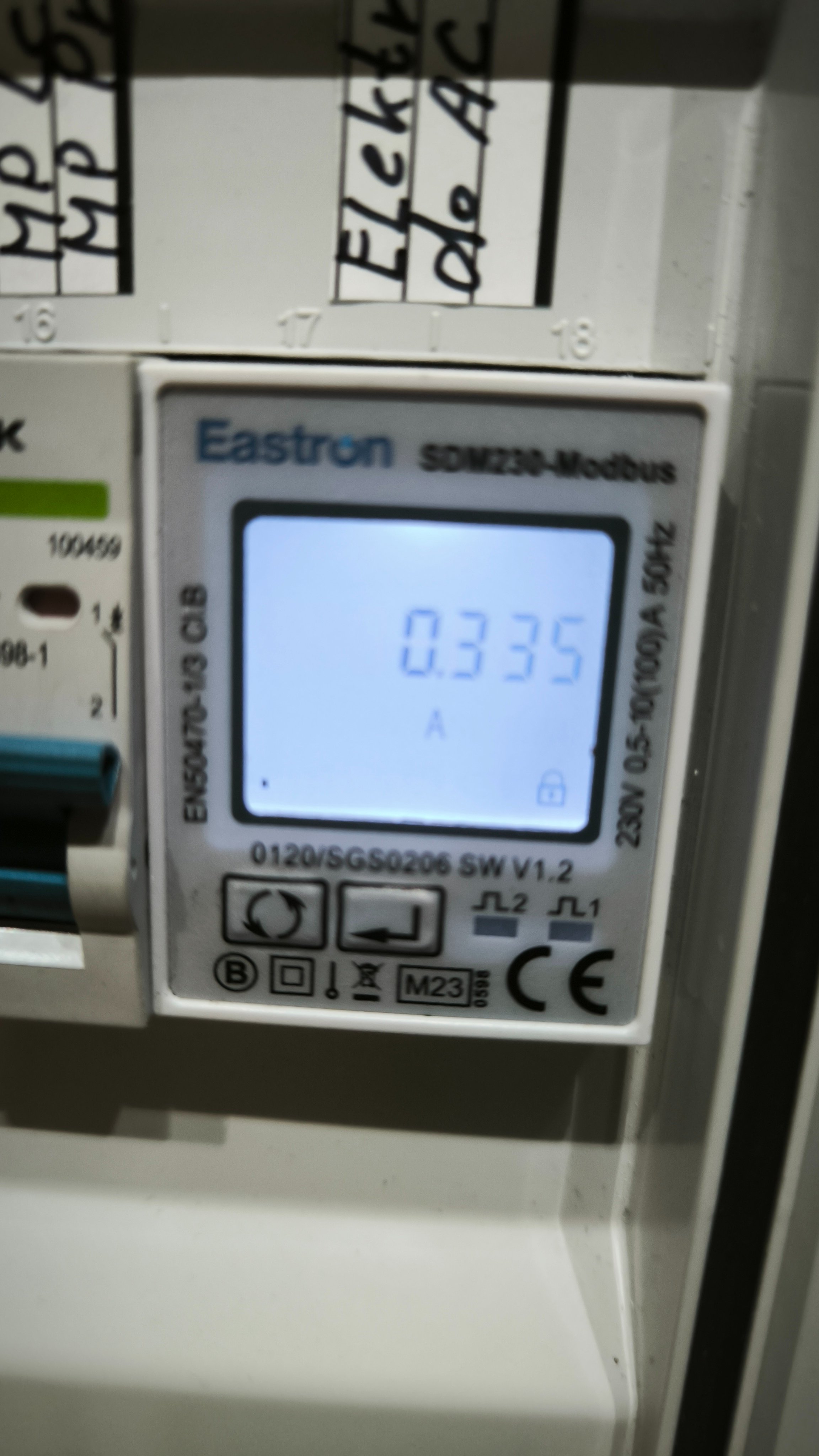

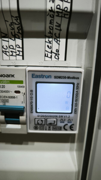

leoshavla
- Příspěvky: 292
- Reputace: 43
Re: 2* Multiplus 2 a jejich uvedení do provozu
Mam taky isty a dobre je na nom, ze sa da aj nulovat a je celkom presny.
[/quote]
Ukazuje nějaký jalový proud 80 VAr při nulovém odběru
Na vstupu 1.8W na výstupu 0 W
[/quote]
