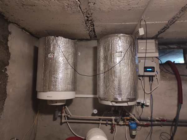

netusim ako sa do mojej temy 2 bojlerov v serii dostalo poskodene TC, ale nevadi.
kazdopadne dnes drazicke bojlery dostali novy kabat z 2cm kaucukovej izolacie, pretoze mi prehrievalo pivnicu a voda v nich relativne rychlo chladla.
pri krmeni z FVE mi to az tak nevadilo (ked neratam uskladnene vino, pivo a zavaraniny), ale uz po 4 hodinach je vidiet na grafoch mensiu stratu teplej vody.
zatial to vychadza tak, ze predtym som stracal 1°C/hod a momentalne uteka cca 1°C za 4 hod.
uvidim zajtra, ked vykukne slnko a nabiju sa do plnky.

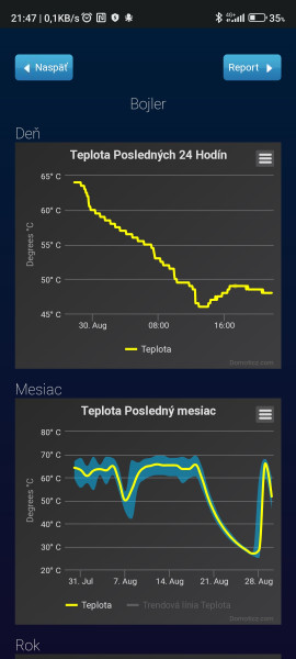

coho konkretne? grafy, alebo bojler? grafy az zajtra, pozajtra.
som den z dovolenky doma, takze bol iba jeden nahriaty z DS (10dni bola FVE pre istotu vypnuta) a dnes nesvietilo ani prd. vyrobil som za cely den 1kwh...
zatial aspon jeden screen, kde vidiet ze od vcera 24hod do rana 8hod to padlo o cca 8°C a dnes po nalepeni izolacie to za 4hod padlo o 1°C

Té izolace, mám jeden bojler v dílně, no a chtěl jsem z toho udělat polystyrenovou krabici. Tak mě zajímá, jak jsi to a čím vlastně obalil.
- betmen
- Příspěvky: 1055
- Výkon panelů [Wp]: 9400
Re: zapojenie 2 bojlerov do serie
prve co som na googli nasiel. toto je ona https://www.klimatizacia-vetranie.sk/pr ... vou-foliou
stacionárny dom :
pojazdný dom:
120Wp + 12V, 200Ah LiFePo
prenosná elektráreň:
pojazdný dom:
- Příspěvky: 7518
- Reputace:1089
Aha, takže je to jen z venku obalené.
Já myslel, že jsi sundal vnější plášť a nahradil tu jejich izolaci.
Takto jsem to mel v plánu já, sundat vnější plášť, udělat kolem krabici z extruďáku, a vnitřek vyplnit vatou. Ale moc se mi do toho nechce
Proč jsi neobalil spodek? Chápu, že jsou ta přívody, ale i spodkem to uniká jak prase, resp. tam není továrně vůbec žádná izolace. Když si šáhnu na ten plastový kryt, tak je dost teplý (jedu na 77 °C), kdežto boky ne.
- betmen
- Příspěvky: 1055
jj, je to len nalepene priamo na origo bojleri. asi je zbytocne rozoberat to a opatovne balit. radsej takto pridat dalsiu izolaciu. navyse je samolepiaca, takze iba nastrihas, pricapis a spoje prebehnes hlinikovou paskou.
edit: spodok som neobaloval prave z dovodu, ze chcem mat pristup na prirubu a termostaty. teplo aj tak stupa hore, tak snad to az tak vadit nebude. a ten lavy je priamo napustany studenou vodou a zohrievany az ako druhy v poradi, tak tam sa stala chyba vo vyooctoch, tak 10cm pas chyba...

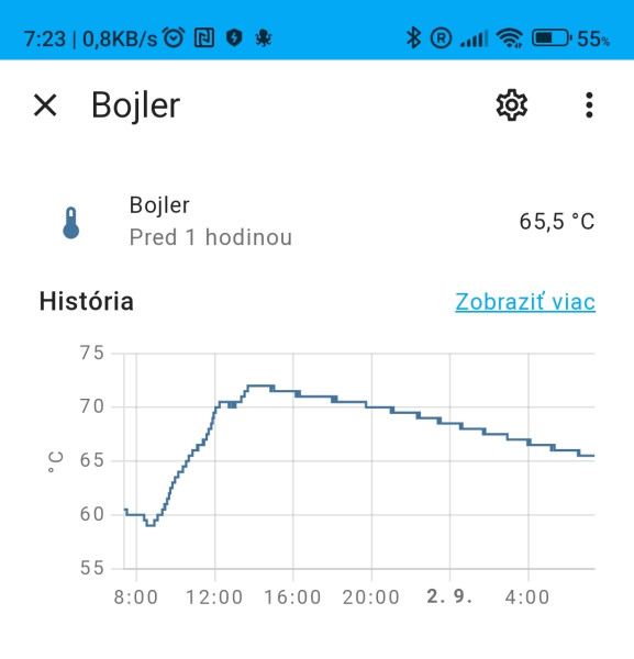

cez vikend nie sme doma, takze nikto nekazi data
vcera o 13:30 mala voda 72°C, dnes o 7:30 ma 65,5°C.
rozdiel je 6,5°C za 18hod.
teplotny spad pri 70°C je 0,36°C/hod.
druhý bojler mal vcera o 16:00 vodu na 37,5°C a dnes o 7:30 ma 35,5°C. rozdiel je 2°C za 15hod.
teplotny spad pri 35°C je 0,14°C/hod.
sondy su umiestnene priamo pod origo teplomerom a teplota okolia je 22°C.

Najdes podobne grafy i nezabalenych?
U nizsich teplot je ta ztrata logicky nizsi, nejvice se projevuje u vyssich.

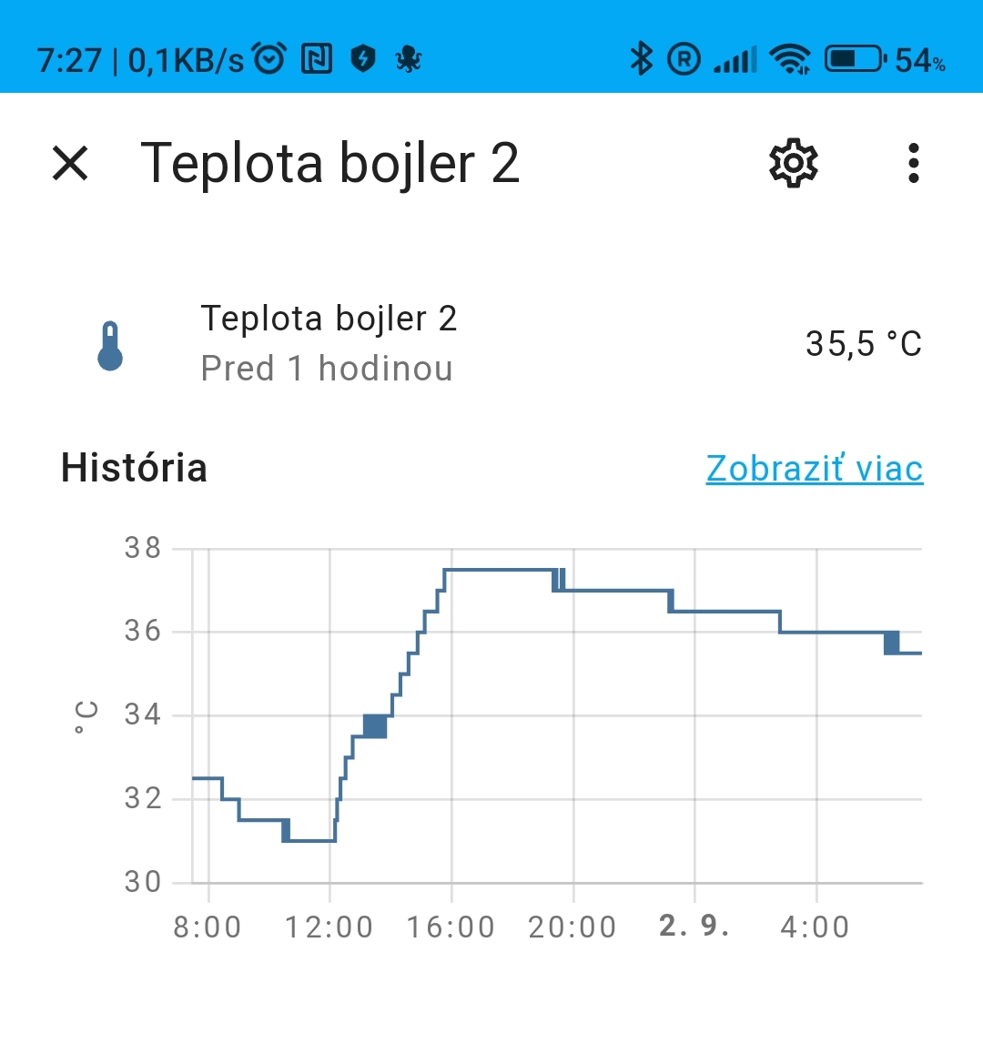

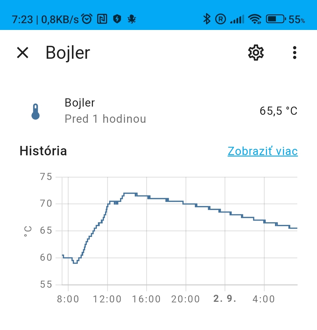

cipis, to veru nenajdem. v prvom grafe hore je kusok nezabaleneho bojlera a od 16hod je uz zabaleny. tam vidiet rozdiel v priamom prenose. vtedy bola ta strata 1°C/hod pri 70° vode.
stacionárny dom :

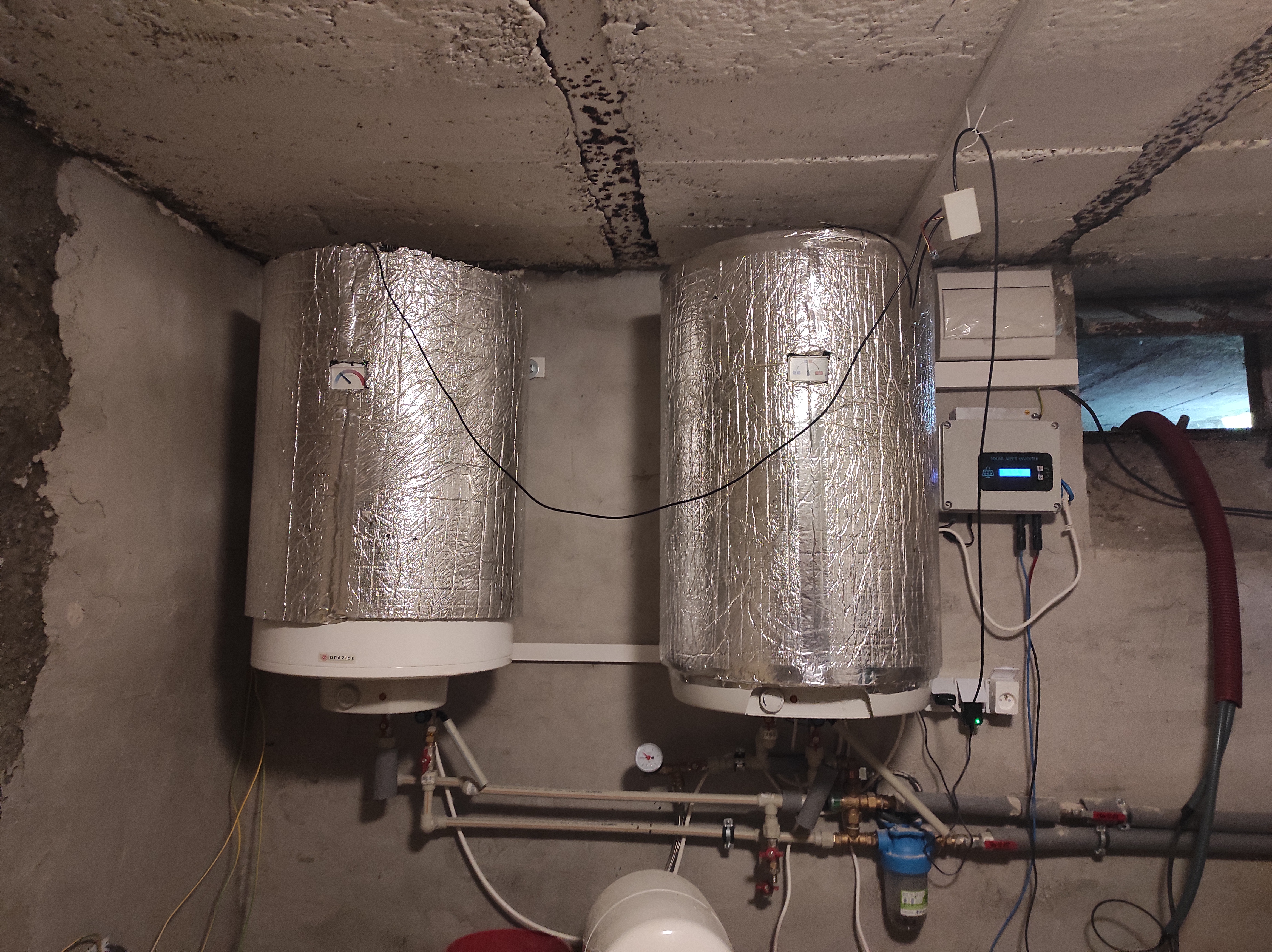

Aj tak mi to príde divné, koľko majú tie bojlery izolácie? Môj EO150EL podľa mňa tak 4 cm PUR. Papierovo strata 1.21 kWh/deň pri 65°C. Podľa výpočtu treba na zohriatie 150 litrov z 58 na 65°C s 1kW špirálou 1:13h = cca 1.2 kWh . Strata teploty je nelineárna, ale ak by sme ju považovali za lineárnu, tak to bude 7°C/24h = 0.29°C/h.
Záver - 2 cm kaučukovej izolácie určite zlepší tepelnú stratu, ale asi nie až 4-násobne. PUR má λk 0,043 a kaučuk 0,037.

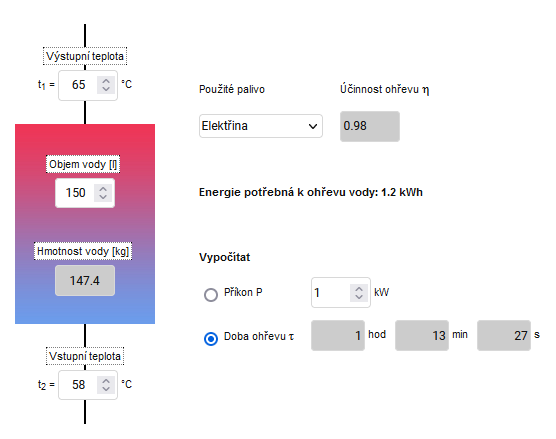

https://vytapeni.tzb-info.cz/tabulky-a- ... teple-vody
- ohrev vody.PNG (15.41 KiB) Zobrazeno 1288 x

Novější bojlery pod tím spodním krytem již izolaci (nevím jak moc účinou) mají.cipis píše:Proč jsi neobalil spodek? Chápu, že jsou ta přívody, ale i spodkem to uniká jak prase, resp. tam není továrně vůbec žádná izolace. Když si šáhnu na ten plastový kryt, tak je dost teplý (jedu na 77 °C), kdežto boky ne.
