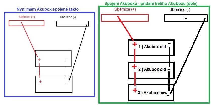

Re: Mikiki elektrárna
Přemýšlím o koupi dalšího Akuboxu od fi.Mivvy.
Už mám dva Akuboxy a fungují k mé plné spokojenosti od r.2022
Jen se chci zeptat, zda to propojení Akuboxů na obrázku je O.K. nebo byste zapojili na sběrnici jinak?
Prosím tedy o Vaše zkušenosti
a díky za info.
- Příspěvky: 4724
- Reputace:316
Tak jak to máš namalované je to OK pak jsou zatěžovány stejně a vliv kabelů se eliminuje.
Ještě mne napadlo, když koupím větší Akubox (kapacita skoro stejná jako ty dva menší Akuboxy co již mám) tak jej přece mohu také bez problému připojit na sběrnici a nemusím propojit se "staršímy Akuboxy" ne?
Viz obr.
Viz obr.
