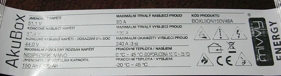

Asi nemusím mít strach ale raději se zeptám:
Mám dva AkuBoxy 51,1V od Mivvy paralelně spojené.
AkuBox má max trvalý nabíjecí proud 80A - viz obr. Nyní mi jeden regulátor Epever 4415N nabíjí AkuBox cca 35A.
Ale budu připojovat další string podobných parametrů a budu mít druhý stejný regulátor.
Tzn. počítám že budu mít nabíjecí proud 2x cca 35A = 70A
Myslím si že Epever 4415N má taky jištění na 40A - tzn. do AkuBoxů nepůjde nikdy více jak 80A.
Jsou mé úvahy O.K.?

- Příspěvky: 7020
- Reputace:986
Re: Mikiki elektrárna
Ano.
