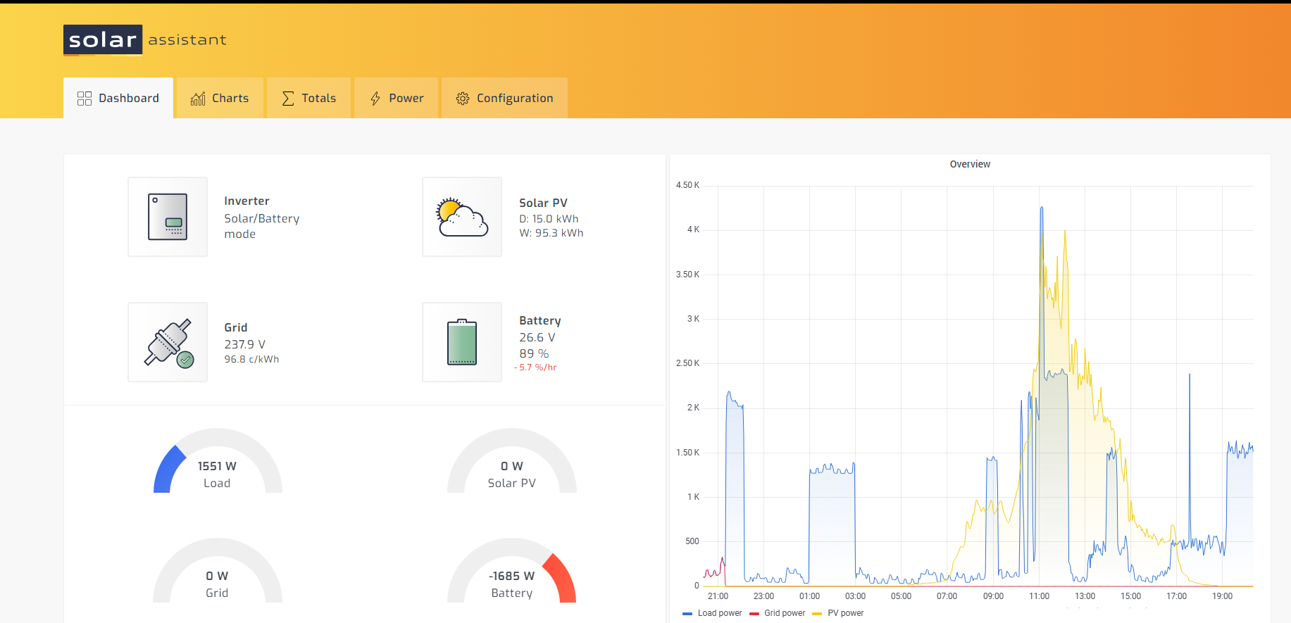

Jenže já mám těžkou "solaritidu" tzn. denně musím min 2x kontrolovat statistiky
- Příspěvky: 4261
- Reputace:971
Re: Mikiki elektrárna
To nie je ťažká forma, ja do Home assistanta pozerám asi 50x za deň.
Já zase SA jedu celý den na ploše.
