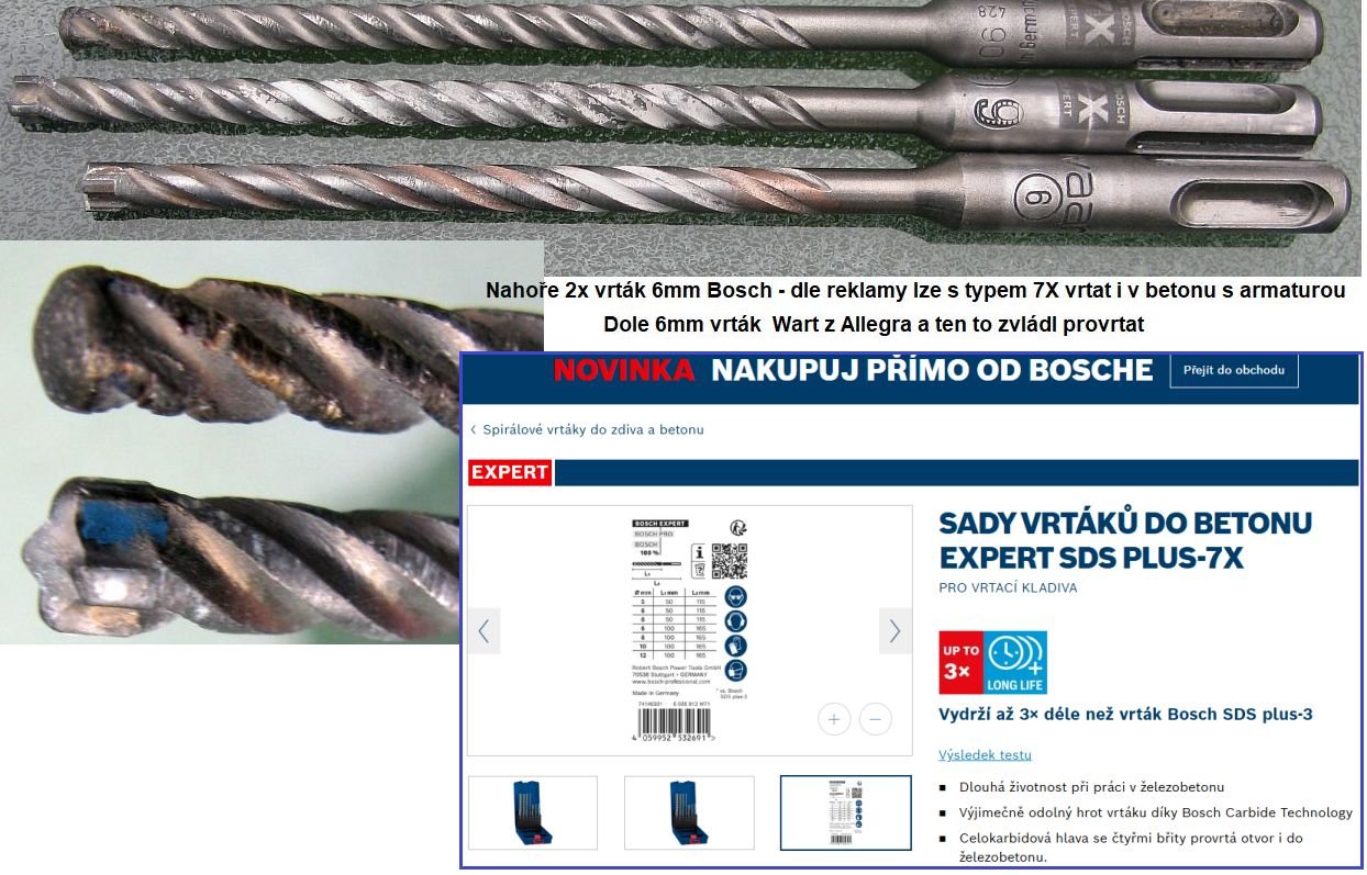

Musím se podělit se zkušeností ohledně vrtáků SDS do betonu.
Stavím si plot s panely a je na patkách (na patky se montovaly sloupy vedení).
S patkama mám dobré zkušenosti, drží, jsou těžké (cca 220kg) je to super základ a hlavně je mám od souseda jako "bártr"
Uvěřil jsem reklamě ohledně speciálních vrtáků od Bosche (Expert 7x) že provrtají i armaturu.
Ještě jsem si koupil na Allegru i vrtáky od firmy Wart.
Musel jsem mít nějakou zásobu, protože mne čekalo cca 80 děr.
No Bosch byl zklamáním, hned první díra oholila vrták.
Zkusil jsem vrták Wart a v pohodě.
Vrtal jsem vždy nejdříve s průměrem 6mm a pak 8/10/14mm.
Někdy jsem taky měl trošku problém ale nikdy se vrták Wart neoholil.
Soban
- Příspěvky: 4582
- Reputace: 307
Re: Mikiki elektrárna
Tak dnes musíš vše kontrolovat z čeho je ten vrták udělaný zda z bláta či kvalitního materiálu, značka celkem dnes nerozhoduje pokud nekupuješ noname.
Otázkou taky je zda ten Bosch byl fakt Bosch a nebo nějaký fake.

Zajímavé, já chtěl vrtat 24 děr pro 10mm hmoždinky do C30/37 a všechny jsem si vyměřil do 6mm kari sítě, u posledních 4 děr mi přišlo že se tomu nechce, ale mohlo to být, že tam byly klidně 4 dráty v jednom místě za sebou... A napadlo mě , že ten Bosch už nemá moc pěknou špičku, tak jsem se rozhodl to předvrat. To byla chyba, předvrat to šlo v poho jiným 6mm čtyřbřitem, ale jak jsem do té předvratné díry poslal Bosch, ten čtyřbřit byl okamžitě dole, přitom do té chvíle byl studený a držel dobře... Takže ten Bosch nemá rád předvrtání.
- Příspěvky: 6847
- Reputace: 950
Akorát to nezkontroluješ, dokud nezačneš vrtat ...
Já mám paradoxně dobré zkušenosti s těma nejlevnějšíma vrtákama JOBI z místního železářství. A to bývaly za zlomky ceny těch značkovějších, takže jsem vůbec neřešil, jestli se zlomí nebo oholí. Ukroutil se mi za to Diager, to jsem trochu nechápal ...
Soban píše: čtv dub 24, 2025 8:46 pmTak dnes musíš vše kontrolovat z čeho je ten vrták udělaný zda z bláta či kvalitního materiálu, značka celkem dnes nerozhoduje pokud nekupuješ noname.
