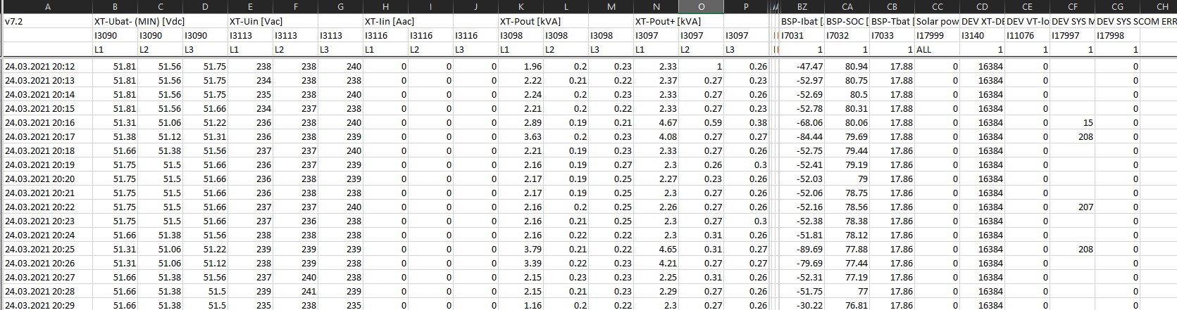

Díky, takže parametry 1258/1259 nebo ty hned za nimi. V logu právě žádné extrémní zatížení nebylo. Stále mám podezření, že ta zpráva mohla být (v souvislosti s opakovanými chybami Connect) "backwards". Tak uvidíme, jak se to bude dál chovat.DanoP píše:Mam osetrene pretazenie zopnutim transfer rele (podmienka v AUX), a funguje to (teda pokial je napatie v DS). Prepinam ale uz pri 80% max vykonu. Je mozne zeby nejake zatazenie tak pretazilo menic(e), ze sa nestihol synchronizovat na DS?

Tak, pro informaci, žádné "backwards", přetížení je reálné, když moje milá žena včera z L1 pekla a vysávala a ...
Z pohledu provozu nikdo nic nezpozoroval, nevím ale zatím, jestli kvůli tomu, že to Studer rychle vykryl nebo zasáhl ten automatický přepínač sítí za ním (zjistitl jsem bohužel, že ty relé kontakty na čínském autopřepínači v mém případě nefungují, takže detekce pomocí PLC, kterou jsem nachystal, nejde).
Měl jsem ovšem nastaveno 1260 na 1 min., tak jsem to přestavil na 0 min (1259 nastaveno na 100%) a uvidíme. U dalšího přepnutí na DS (20:25) už žádná chyba 15 (overload - halted) nebyla.
