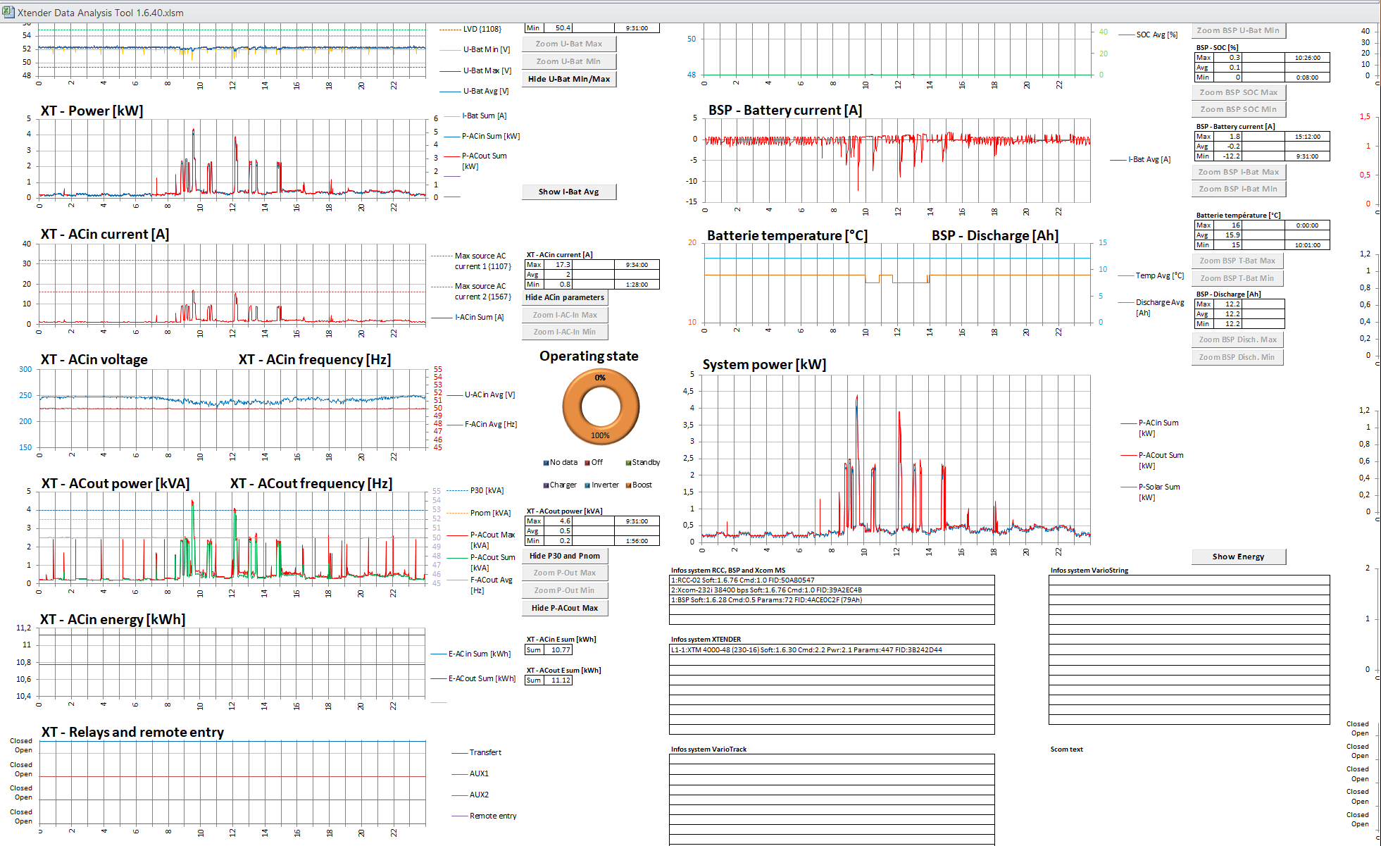

Nemáš nastavený max. nabíjecí proud v BSP? Vypadá, že jede nějakým max výkonem, nebo může být už omezováno nabíjení, protože je baterka nabitá. On vždy jeden VT jede normál výkonem a druhý jenom doplňuje zbytek, když už nelze, aby oba jely naplno.
Jsou k tomu další grafy? SOC, Ubat, Ibat, atd.?

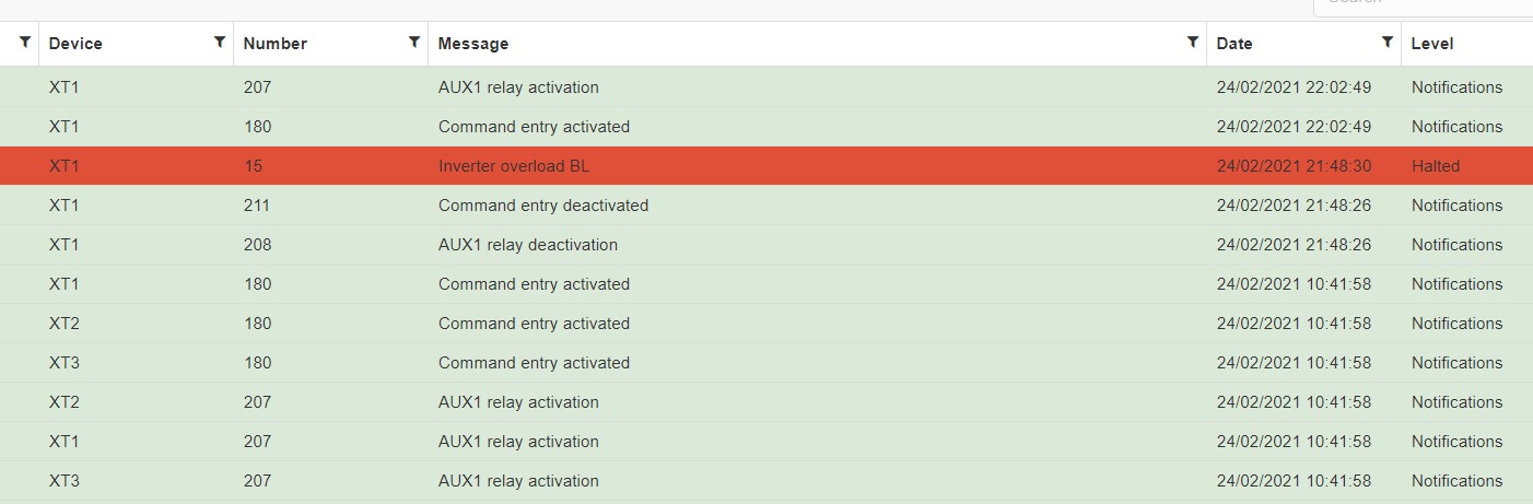

Studer a overload...
Pokud by někdo zkušenější měl čas a chuť, komentář uvítám:
Mám nastaveno spínání transfer relé, pokud SOC je níže než 30% a vypínání, pokud je SOC výše než 80%.
Dále mám nastaveno spínání transfer relé podle výkonu:
1258 Inverter power level 1 activate (AUX 1) Yes
1259 Power level 1 120%
1260 Time delay 0
Ráno v 10:41:58 se tedy vypíná transfer relé a přepíná na baterky.
V 21:48:26 se peče kolem 4kW, do toho se zapíná na stejné fázi varná konvice, což XTM vzdá a transfer relé spíná. Ale nevím bohužel, jestli se to stalo na základě detekce výkonu (1259, 1258) nebo na základě overloadu. Autorestart dioda nebliká.
Protože SOC je někde kolem 50%, po odeznění výkonové špičky v 22:02:49 (parametry 1267 a 1268 nezměněny) se znovu rozepíná transfer relé a všechny tři fáze jedou znovu na baterie.
Funkčnost kolem času overloadu je tedy zachována, v domě nikdo nic nepozoruje, ale vlastně nejsem schopen poznat, jestli to způsobila dobrá funkce detekce přetížení (pak nevím, proč je tam Halted zpráva) nebo zabral až automatický přepínač na výstupu, který za Studerem mám a je řízený právě L1, která se přetížila (ale pak nevím, proč nebliká Autorestart dioda).
Není lepší použít pro požadovanou funkčnost detekce overload a přepnutí na transfer relé 1228 místo 1259+1258?

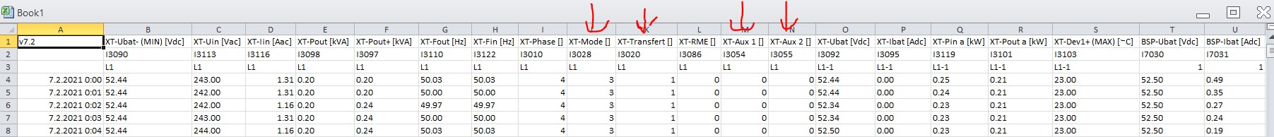

Ak je pripojene RCC alebo XCom a povolone logovanie na SD kartu, tak na karte v adresari CSVFILES\LOG su csv subory (stlpce oddelene ciarkou - treba do excelu importovat z textoveho suboru) tak v tych logoch su udaje pominute, vratane parametrov ako Mode, Transfer rele, Aux1, Aux2 Myslim ze bola k tomu aj "aplikacia" pre Excel Xtender Data Analysis Tool 1.6.40.xlsm, kde sa daju tie csv nacitat a potom to vyzera takto
