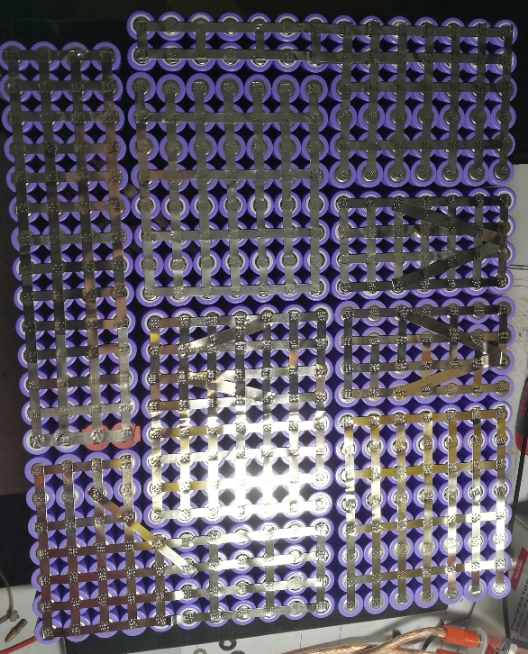

Ale z bodovačkou je to paradne spajanie člankov,len keby netrebalo pred robotou zopar hodin kuriť v dielni,inak na nohy oziaba.
Predpoveď ukazuje zopar dni na prd,tak môžem pracovať na rozšireni baterie.

Po tom som sa pustil do baterie na štvorkolku,lebo včera som rozoberal baterie od luiho a zakladne ich premeral.
Kapacitu som vôbec neriešil,len som vyradil slabe kusky. Ku tomu som prihodil zopar člankov z inej dobrej baterie a odhadujem,že kapacita bude okolo 1,5kWh. Štitkovo vraj 2,43kWh. Zapojil som na ňu BMSku z jedneho reklamovaneho projektu,ale pan ktoremu som to robil,aj napriek mojim upozorneniam nechal na BMSku našpliechať vodu z mlak a tak zoxidovalo mnoho SMD sučiastok. Na moje potreby,teda balancovanie a odpojenie pri slabom članku funguje,len nenabija cez nabijaci obvod.
Ono je to tak jednoduche zložiť bateriu,ak netreba dodržať presny tvar,netrapi človeka kapacita. A dokonca bude služiť aj v elektrarni,keď bude treba.
