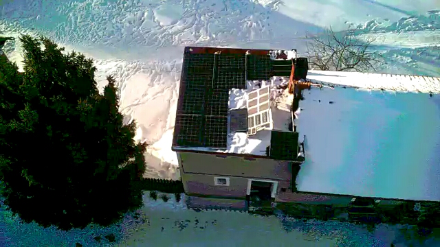

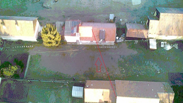

Parada, konecne vidim tvoju elektraren. Drzim palce s prestavovanim a este 300x prerabanim.
inak pecka pohlad z drona. Uz dlho sa lakomim a stake to nakoniec vzdam a nekupim, ale vidim ze asi kupim aj ja, uz len kvoli takej fotke.
Co to mas za drona?

Drona mam MJX x600 z HD kamerov.Cele + dajake nahradne dielce a baterka za 20€

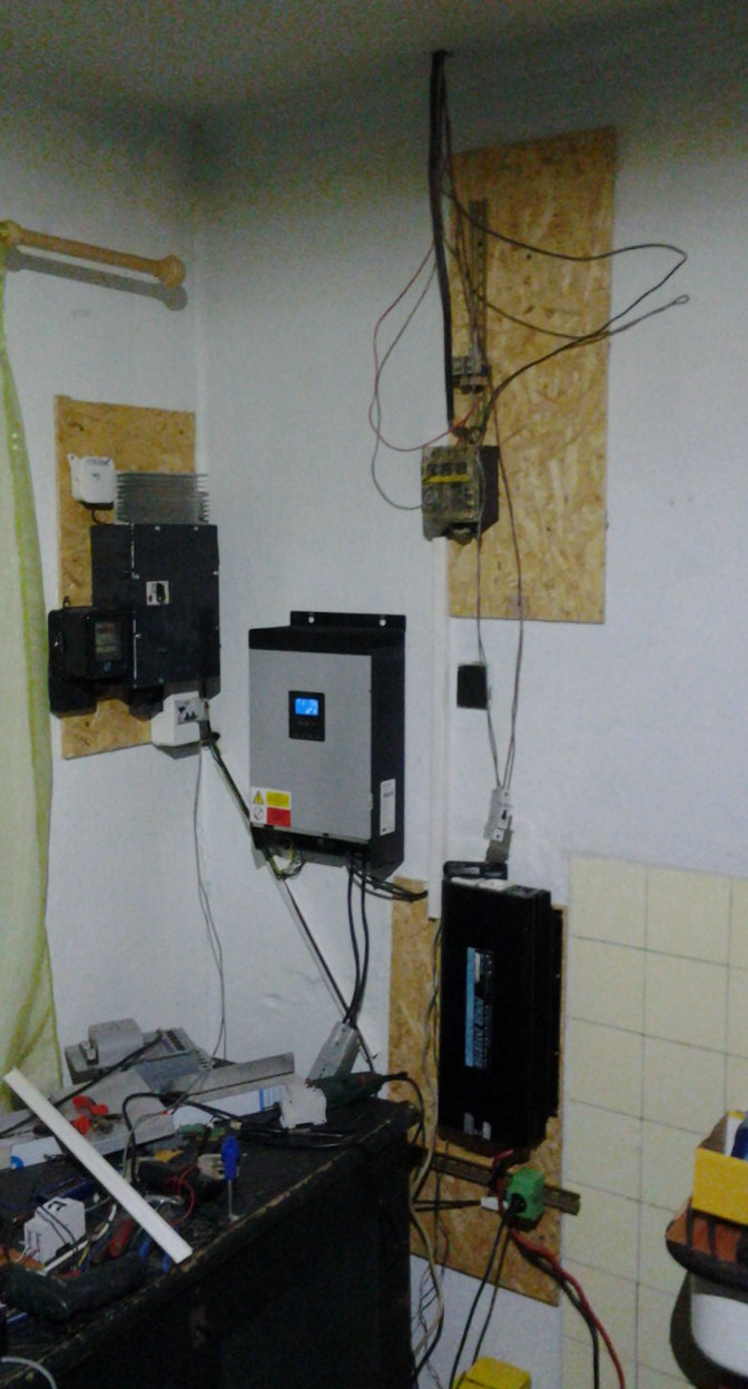

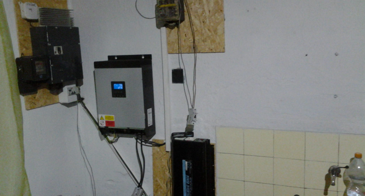

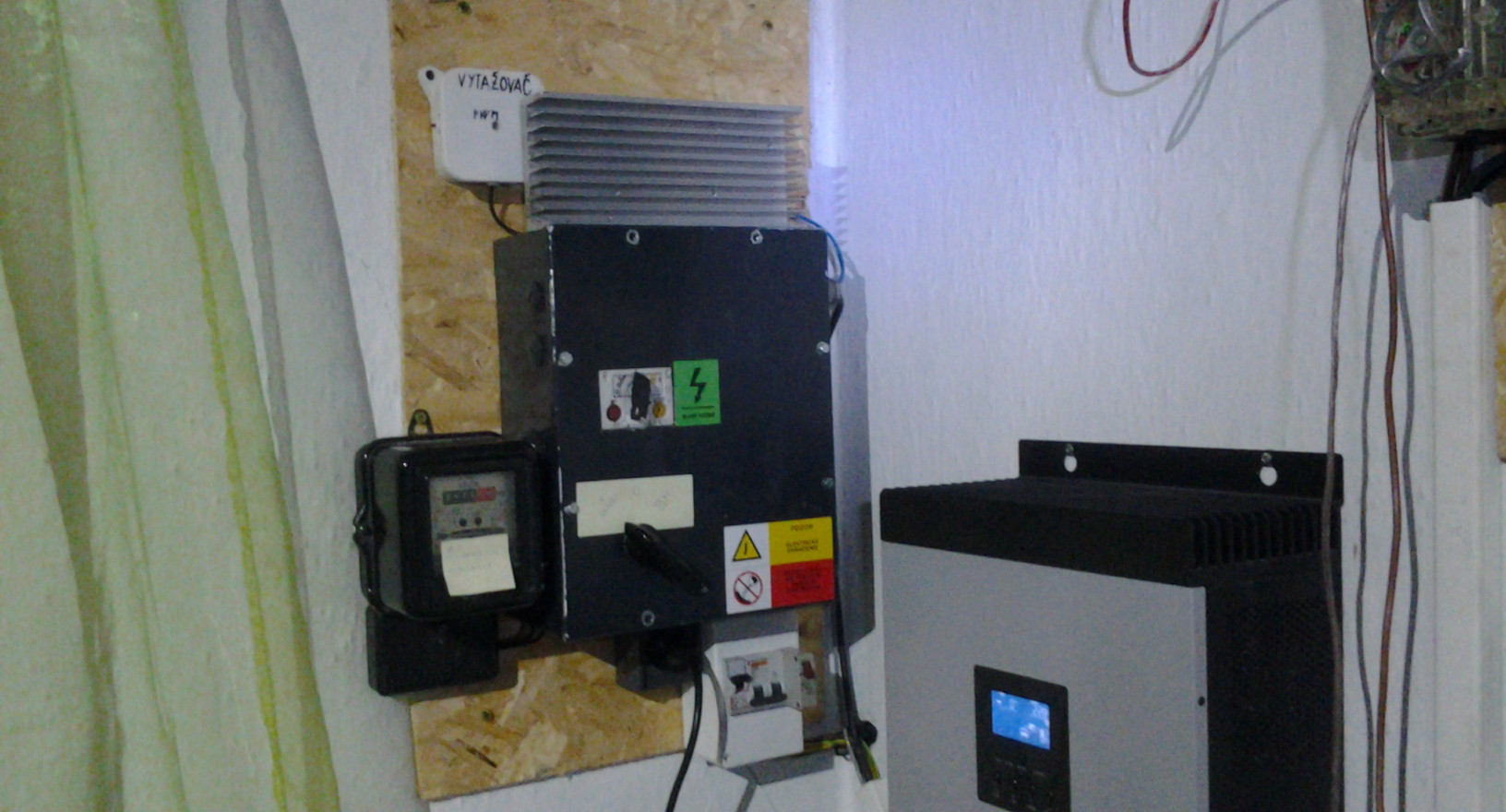

No dneska som trocha montoval a konečne som napojil dom na menič.Zatial sa jedna len o jednu chladničku,LED telku a skoro cele osvetlenie v dome (prevažne LED žiarovky).Uvidim ako sa to bude chovať a po mesiaci znova niečo napojim.
Zopar foto nech je na čo pozrieť.

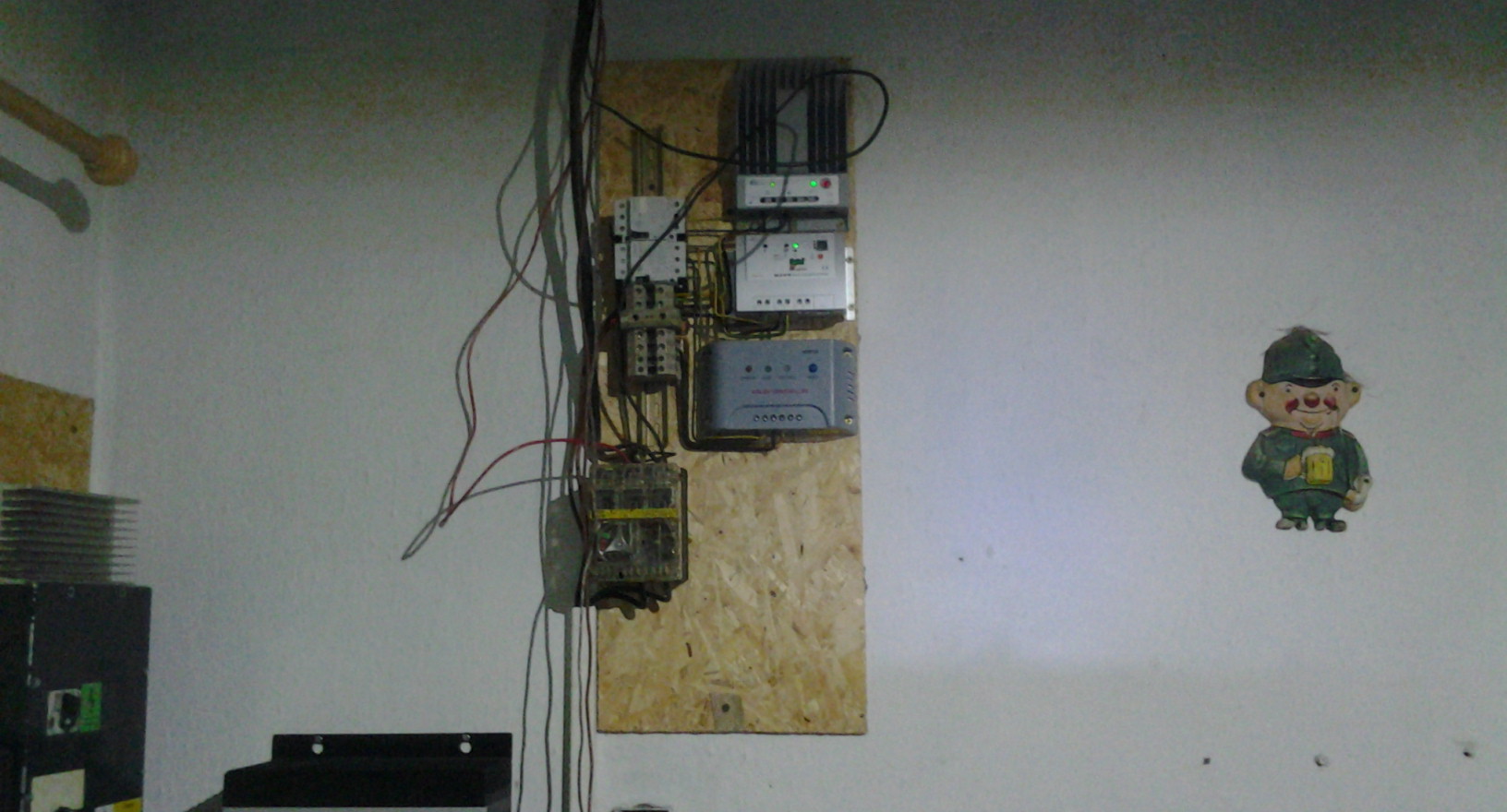

Jedna sa hlavne o 12v vetvu.Kablovane zo stropu je od solarok na streche,len to čaka na celkovu rekonštrukciu. Tu su baterie pre 12v vetvu.Su už slabunke,lebo aj pri plnom nabiti sa pri 900W zataži skoro odpaja menič,bo napätie okamžite klesne pod 11v,ale na učel osvetlenia,drobne naradie,noťas a zaloha pre pripad nudze postačuje. Ešte dajaka fotka ako to mam po menšej dekoracii.
Do domu to mam potiahnute pôvodnym kablom 4x6mm ,ktory ani netušim kadial vedie,ale zaklad,že jeden koniec je v rozvadzači a opačny 30cm cez stenu vedla axperta.Napojenie som okukal od chalanov tu z fora,teda vstup do meniča
Uzemnenie,Faza,Nulak,
vystup je to iste.To znamena 5 kablov.Ale ak sa to spravi podla stareho zapojenia,de je nulak spojeny z uzemnenim,tak mame z 3roch kablov iba jeden.
V skratke som to napojil takto.
žltozeleny je spoločny vodič nulaka a uzemnenia.Jak na vstupe,tak aj vystupe.
hnedy som použil ako privod fazy z DS,hnedy aby bolo jasne ktory to je.
Čierny 1 som použil ako privod do rozvadzača.Prepinačom 1-0-2 sa tento spoji z hnedym kablom,
teda DS,alebo napoji na axperta.
Čierny 2 použijem na privod faze spinanej cez SSR rele,teda vytažovača.
Axpert toto zapojenie ani trocha nerozhodilo.

Máš móóóc pěkný elektroměr! Který je to rok? Tipuju 1940-1950.
Zbytek máš taky fajn, jen mi nejde pod nos ta montáž na OSB desce.

Elektromer ma na sebe rok 1960.JiříK píše:Máš móóóc pěkný elektroměr! Který je to rok? Tipuju 1940-1950.
OSB doska ma hrubku 1cm a je to dalšia vec čo som nemusel kupovať.Okrem zakladnej elektroniky som nič nekupoval.Vlastne z fotiek su kupene len meniče,regulatory a solarka.Ostatok je čo som našiel,zachranil pred kontajnerom a dostal ako dar,alebo mam požičiane.Proste de niet € na každu sučiastku,tak postači čo dom da.

JiriK mieril na to ze doska je horlava, v horsom pripade by sa mohlo nieco stat pri nejakom skrate.
Ale klobuk dole, minimalna investicia a pekny vysledok.

Elektromer je paradny. Sam som zopar stoviek namontoval a mam este jednu paletu zabalenych v sklade.

Ja viem,že išlo o horlavosť.No problem je,že polovica veci čo som použil je z dreva,alebo inak horlaveho materialu,popripade prechadza okolo dreva.No ale ako som spomenul.Bud pracne a zdlhave montovanie priamo na stenu,alebo kusok dreva čo sa na neho ľahko montuje.Proti skratu mam na každom kusku drôtu dajake istenie,alebo odpojenie.Su to prevažne stare a použivane sučiastky,ale každu mam otestovanu.Kable som použival prevažne tvrde,že sa nedotykaju OSB dosky.Časom ak sa najde iny material,alebo ine riešenie,tak to znova budem prerabať,ale na teraz to postačuje.
Inak dneska krasne svieti slnko,tak uvidim kolko energie bude spotrebovanych za meničom,lebo cez hodinu ide aj vytažovač.Za noc (17:00 - 7:00) namerala hodina necelu 1KWh.Prevažne osvetlenie,chladnička,WIFIna,nudzove odoberatelne osvetlenie a dajake ine smetie,čo nonstop konzumuje energiu.Telka sa nepozerala,tak iba jej staly odber 0,4W a noťas asi 3 hod.Je nas doma 5,ale zasuvky mam napojene iba Ja,lebo mame sa zadarilo pustiť ruru,mičku aj kanvicu naraz a okamžite ističe len strielalo.Sestra tiež fen,kanvica,mikrovlnka,tak iba len čo som priatelku poučil ako sa ma spravať a bude to v poho.Nechapem z akeho dôvodu su ženske tak naročne na enerie,okrem priatelky,ta ma fen iba 1200W,aj to ho skoro nepouživa,kanvica ma tiež 1200W a sa pusti iba raz za deň,aj to na jednu šalku.
škoda,že som nezohnal viac hodin,aj na meranie pretečenej energie zvlašť,lebo rad by som vedel,že koľko do čoho ide.Digitlny budik inak ani nezaznamenal prietok z vytažovača.Stale ukazoval nulu,aj keď zo slnka išlo 900W,Až jak sa spotreba rovnala prikonu tak merač začal merať.To bolo okolo 1000W.

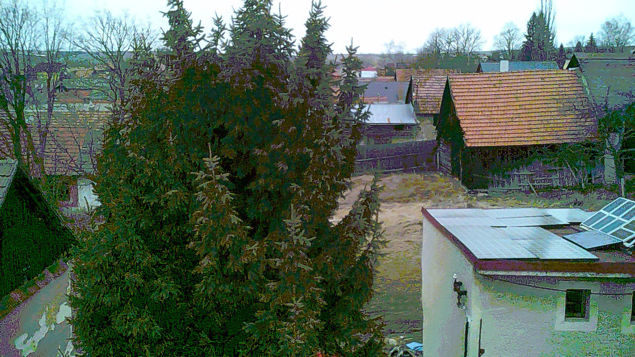

No dneska vonku u nas fuči vietor,ale aj napriek tomu som spravil zopar fotiek.Niesu nič moc,ale čo keď dron ma iba zakladnu stabilizaciu bez barometra a gps,tak aj toto je super kvalitka.Chcel som odfotiť ten strom,čo tieni solarka.Pred rokom som z neho už zrezal 2m,ale hnusak dvihol konare asi o 1,5m ,teda znova tieni. Chcel som aj z 50 metrov odfotiť a zaznačiť trasu slnka,ale poryv vetra v takej vyške bol nad schopnosť drona a bol som rad,že som ho dostal na zem. Upravim teda staršiu foto.Modre značenie bude zima a žlte leto. Menšie zhrnutie.Vonka mame poriadne zamračeno a poletuje aj sneh.Solarko dava nad 400W a nočna spotreba bola 0,64KWh.Dneska ale trocha nechtiac som zaznamenal nabeh chladničky.Mam napojeny aj stabilizovany zdroj a ten na sekundu zavrčal a chvilku na to sa rozbehol jeden ventilator na meniči.Natukal som na axpertovi a vidim spotrebu 140W,tak som vedel,že sa jedna o chladničku.Dufam,že taketo nabehy zvladne menič a hlavne ostatne spotrebiče.Chladničku mam INDESIT kompresorovu fakt veľku a neskutočne lacnu.Model už netušim.

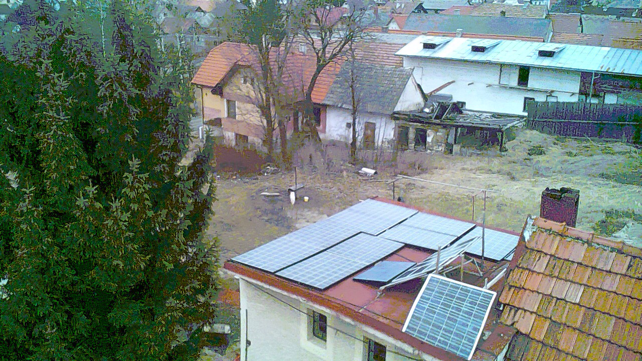

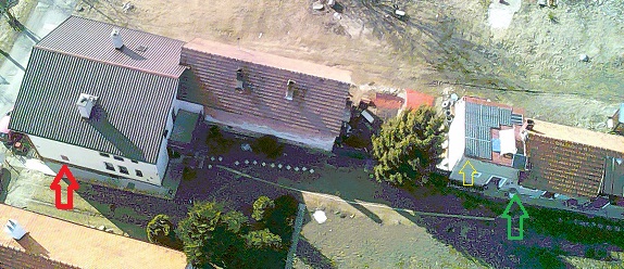

Tak prihadzujem fotku asi z 80m.Musel som ju orezať,lebo bola veľka a aj susedia maju na svojom pozemku neskutočny neporiadok,tak som nechcel tak verejne ukazovať.Však stači čo je vidieť vedľa solarok.
Na fotke som aj naznačil de za stenov sa nachadza menič to je ta zelena šipka,rozvadzač je ta červena a ta žlta ukazuje zatienenie rohu solarka teda odstavenie jedneho stringu.Ak dakoho napadne ako najlepšie poukladať solarka,tak som otvoreny navrhom.Chcel som aj na dom,len tam ma strecha sklon asi 15stupnov a aj cela elektrareň by sa musela presunuť do domu.Inak fotka bola robena 15:10 dnes teda 14.3. Takto mam jednotlive stringy.Zelena,červena a žlta su panele kyocera každy je spajany 2x 185W+210W.Prudovo su skoro rovnake,tak je to v pohode.Ostatne mam 3ks amofne,ale davaju od 5 do 7W,3ks MONO 20W,6ks POLY 20W,tie mam poprepajane medzy sebov tak,že davaju svoje maximum asi pri 52v.Toto cele som ešte prepojil cez homemade panel fukčnych 70W a najstaršieho člena asi 50W.Mal som ich tam skorej ako Kyocera,tak som ich chcel dajak napojiť a takto sa to len dalo. Biele znazornenie je asi buduce založenie dvoch stringov a ostatne len naklonim namiesto tych malych zmixovanych panelikov. Hadam to bude dobre,lebo cez zimu neskutočne fuka vietor iba smerom od SZ a tam de planujem solarka bol nonstop nafukany sneh okolo 40cm.
Som aj dumal nad veternou turbinou,lebo tu fuka viac ako polovicu roka,len ta cena za tu srandu je premrštena.
Dokonca už aj mam stožiar,bo som mal na pozemku rozhlas a rušil sa pred rokom,tak Mi ostala 8 metrova kaskadova rura.

Je to hezký začátek, líbí se mi tvoje nadšení a schopnost udělat s málo prostředky funkční systém.
OSB deska není pro elektroinstalace vhodná ale budeš to ještě mnohokrát předělávat a dobře se do ní šroubuje tak to chápu.
Tak pokračuj a ať i slunko svítí a strom nestíní...

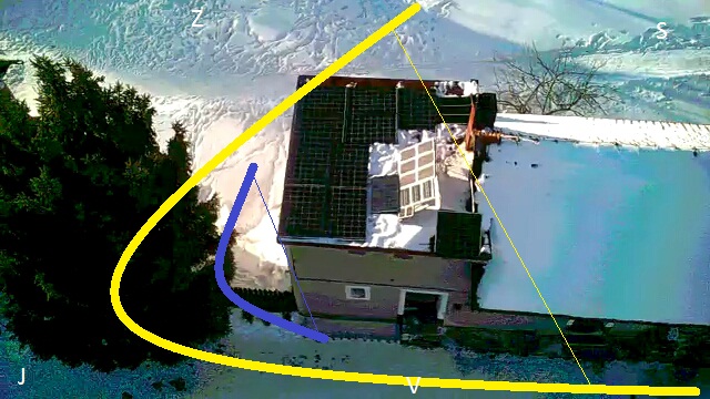

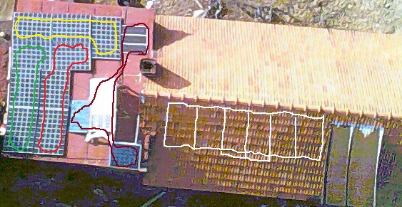

Dneska rano o 6:20 je slnko nad obzorom a podla tieňa je vidieť jeho smer.Som aj naznačil červenou čiarou,ktory kam smeruje.Slnko je ešte strašne nizko pre to susedova strecha tieni moju strechu.Inak je v rovnakej vyške ako moja.Do leta sa ešte posunie slnko,tak umysel premiestniť 2 stringy na strechu de som to označil bielou bude asi najidealnejši. Momentalne solarka dodavaju okolo 5-10W a pokiaľ viem tak ani za hodinu to nestupne na 100.
