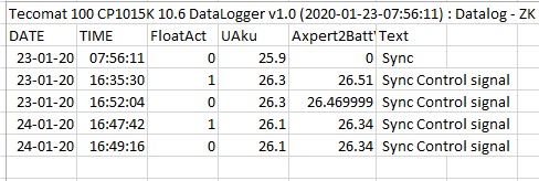

Axpert - záhadné přecházení do Floatu
Axpert (EASUN, viz podpis) mi podivně přechází do floatu, aniž bych věděl proč.
V Axpertu mám nastavenu absorbci = 27.6V a float = 27.6V. Dále používám vytěžovač podle dumiho, vytěžování řídím na 26.6V, stává se, že napětí jde někdy např. na 26.8V, protože zatím mám vytěžování na 1200W.
Co je na obrázku:
UAku - napětí změřené na baterii Foxtrotem
Axpert2Batt - napětí na baterii změřené Axpertem (tj. rozdíl cca 0.2V oproti UAku, pro problém ale snad nepodstatné?)
FloatAct = 0: údaj vyčtený z Axperta, přechod z Float do non-Float; = 1: Přechod z non-Float do Float
(všechno zachyceno dataloggerem Foxtrotu, log nastaven tak, aby psal při změně FloatAct)
Takže: vytěžovač včera i dneska fungoval (resp. dnes nebylo u mne co vytěžovat, viz můj dnešní příspěvek v rubrice Počasí), ale brzy poté, co slunko přestalo cokoli dávat (16:35 včera a 16:47 dnes) Axpert šel do floatu při napětí hluboce pod 27.6V, setrval tam včera 17 minut, dnes 1.5 minuty a poté float opustil.
Nechápu. Rozuměl by tomu někdo?
Edit:
Jediné, co mne napadá, je souvislost s "vypnutím" axpertího PWM regulátoru v daném čase - firmware bug nebo nějaký záměr "dát to do floatu, když přestane slunce"?
Co je na obrázku:
Edit:

Re: Axpert - záhadné přecházení do Floatu
Ještě poznámku, že je to samozřejmě spíše zajímavost, nikoli provozní problém. Napadlo mne ale, že pokud kdokoli podle stavu "Float" Axperta něco řídí (vytěžování), může se mu to na základě popsaného zjištění chovat "nevyzpytatelně".
Možná je to ale problém jen toho mého typu klonu Axperta.

Hele me tqky obcas.padne do floatu. Podle.me.pokud urcitou dobu nedosahne na napeti absorbce tak jde rovnou na float. Resim to resetem SCC (odpojeni paneku nebo prepnhti nabije na DS na 1s.

Aha, zajímavé, díky za informaci. Máš nějak odpozorováno, kdy Ti to do floatu padá?

Vetwinou v lete ospoledne. Pocitam ze doba absorbce u meho je omezena na cca 7-10hodin. Nevim presne. Ted v zime se to nedeje, protoze sviti kratce.

V PIPoch (Axpertoch) je chyba v algoritme prechodu do floatu - nesuvisi to s tym? Je to opravene v FW upravenom Weberom. Viac info http://forums.aeva.asn.au/viewtopic.php ... 332#p59896,
Mam upraveny FW a sprava sa podla ocakavania.

Uz tam mas teda i cas absorpce???DanoP píše:V PIPoch (Axpertoch) je chyba v algoritme prechodu do floatu - nesuvisi to s tym? Je to opravene v FW upravenom Weberom. Viac info http://forums.aeva.asn.au/viewtopic.php ... 332#p59896,
Jen poznamka, v pripade vytezovani to asi bude nepodstatne ze?

Tak dnes znovu stejný vzorec chování, tj. ten "můj" bug opravdu asi souvisí s přechodem regulátoru do spánku - snad Axpert chce v této situaci "ochránit" baterku.
