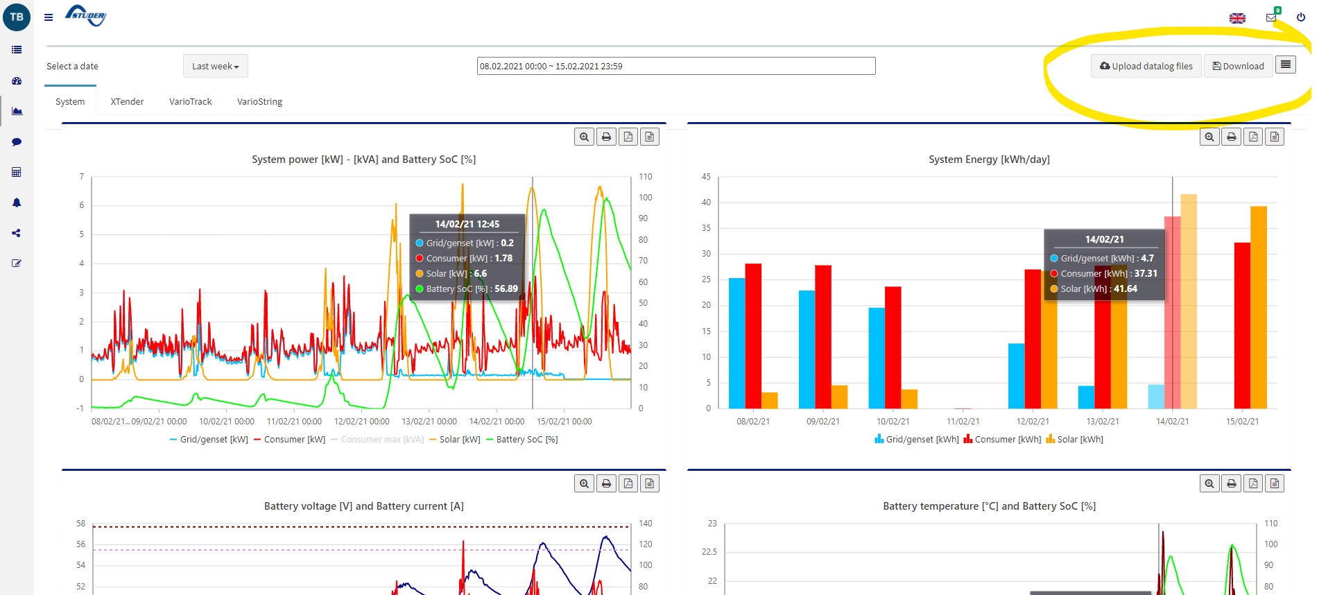

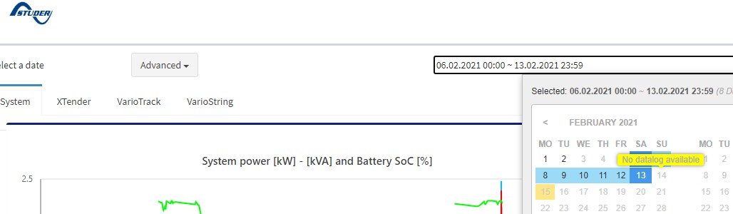

Studer - nenahrání logů na portál?!
Stává se vám, že to prostě někdy nenahraje na portál logy? Nejsem si vědom nějakého zádrhele typu chybějící sítě nebo SD karty.

Re: Studer informacie
Nestáva sa to, zatiaľ som si nevšimol.
Väčšinou ak a karta zlyhá, ale to dá vedieť systém.
Log zo 14.2.2021 chýba aj mne cca. od 8:00hod. Asi mali nejakú poruchu. Štve ma to, lebo som včera zhodil menič na preťaženie a chcel som vedieť ako to prebiehalo... A budem vedieť prd....
Katastrofa to meranie. Treba za ním deň čakať a ešte aj vypadne... Studer...

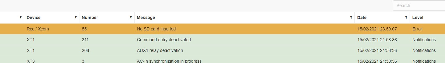

Tak, mně znovu chybí na portálu log + chyba. SD karta v RCC i XCOM-LAN je. Logicky bych SD vyměnil nebo zformátoval, ale na základě toho, co píše mobilik, dotaz: objevilo se to včera a předevčírem někomu také?
A pokud neobjevilo, mohl by to také prosím někdo tu napsat?
no SD card mi dělá jen na secondsol XCOM-LAN. Koupil jsem XCOM-LAN od Fang a tam to nedělá. Zatím jsem neměl čas to nějak řešit. Odložil jsem je na PAK...
Ja takú hlášku nemám. Len chýbajú dáta z 14.2. mám origo xcom nový.
Já to mám v pohodě. Vypadá na problém s SD, případně XCOM. Máš SD kartu v RCC (pokud ho tam máš)? Tam by data mohly být taky. Když se v PC podíváš na data, vydíš na těch kartách ty logy? Jde to na portál i dohrát. Buď zpětně, nebo pokud chceš aktuálnější data na paortálu než k půlnoci.
Díky!
Mám ještě jedno podezření, totiž že zdroj 24V, který používám pro XCOM-LAN, nefunguje dobře, protože je to 230V/24V zapojený ("systém kodl") na 48V. Funguje to, ale už 2x jsem musel dát OFF/ON v situaci, kdy se ztratilo spojení, takže... Meanwell DC/DC 48/24 je na cestě, zapojím a uvidím. Čína 48/24 je mimochodem také na cestě, ale jsem netrpělivý a kromě toho nějak postupně ztrácím k těm levným čínským věcem důvěru...
