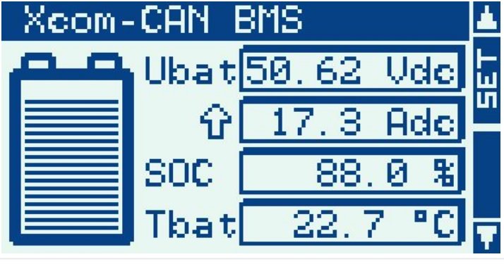

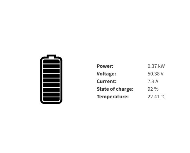

Po dalším roce, kdy se povedlo rozšířit baterii o dalších 280 Ah na celkových 600Ah je zdroj zase tvrdší a počasí ho už tolik nerozhodí. Poslední baterie je nakonec s BMS Seplos a o víkendu se mi ji povedlo připojit k Xcom-Can a to s protokolem Pylontech společně s bateriemi Pylontech. Obě baterie připojené v jednom Xcom-CAN
V systému se zobrazují na střídačku každá asi 3 s
Pylontech: Seplos (nižší teplota článku baterie): Jak systém vyhodnocuje tyto baterie ještě přesně nevím, funguje to 3 den.
Vyrobit se podařilo za další rok cca 6 MWh což je zase nárust o 2MWh oproti minulému roku.

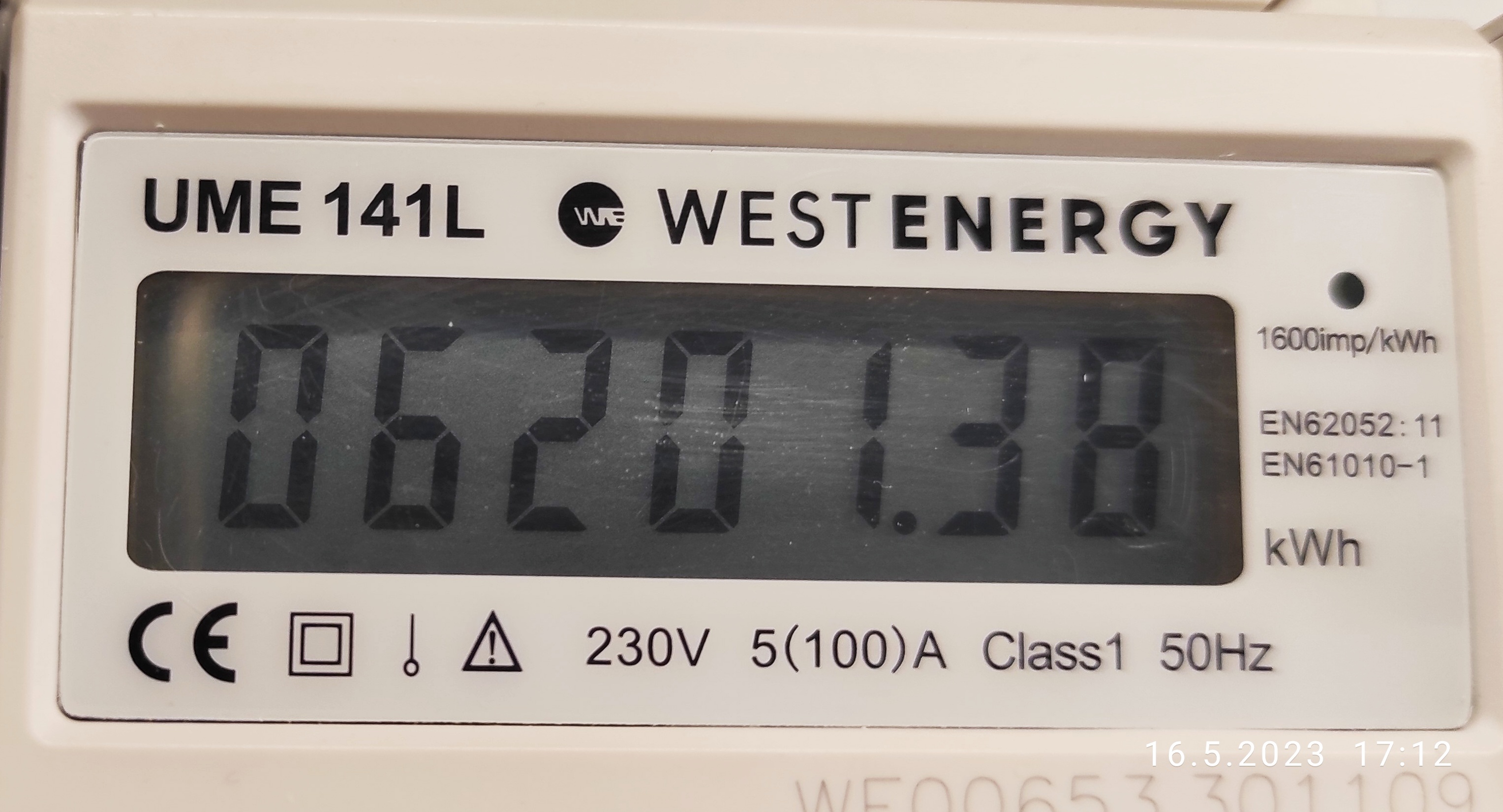

Stav elektroměru za střídači:

Po více než měsíci kdy mám v systému zapojené 2 baterie, tedy původní 4 cihly Pylontech a nově 280Ah články s BMS Seplos je situce taková, že Pylontechy cyklují mnohem ochotněji a ráno jsou o poznání více vybité.
po ránu vypadají baterie takhle:
Pylontech: Seplos: Graf baterii se systému, už není tak vyhlazený:
