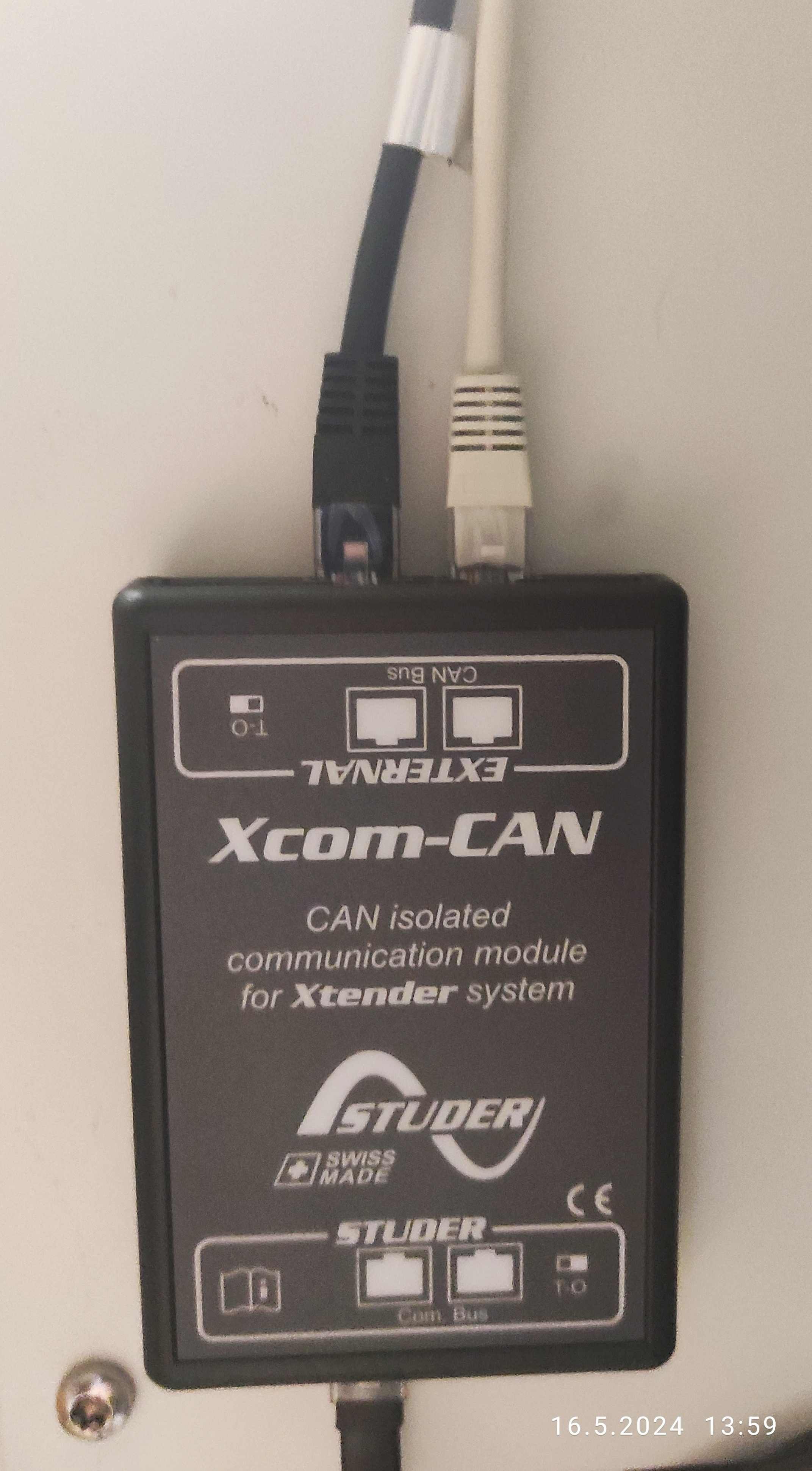

Po dalším roce, kdy se povedlo rozšířit baterii o dalších 280 Ah na celkových 600Ah je zdroj zase tvrdší a počasí ho už tolik nerozhodí. Poslední baterie je nakonec s BMS Seplos a o víkendu se mi ji povedlo připojit k Xcom-Can a to s protokolem Pylontech společně s bateriemi Pylontech. Obě baterie připojené v jednom Xcom-CAN
V systému se zobrazují na střídačku každá asi 3 s
Pylontech: Seplos (nižší teplota článku baterie): Jak systém vyhodnocuje tyto baterie ještě přesně nevím, funguje to 3 den.

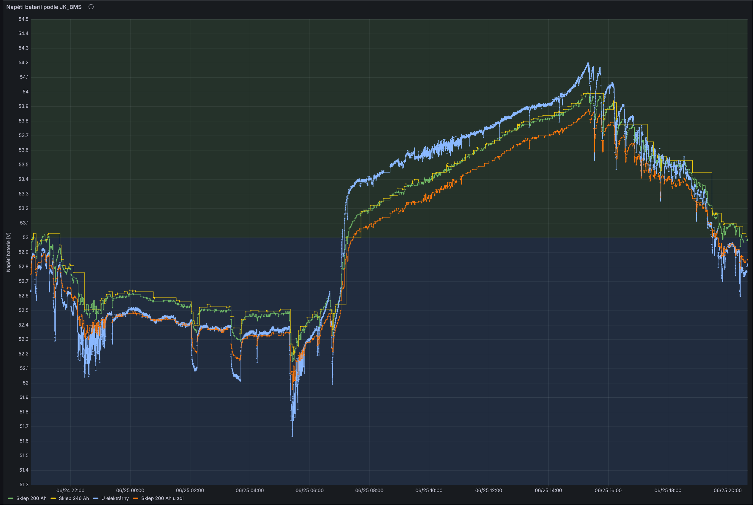

Po více než měsíci kdy mám v systému zapojené 2 baterie, tedy původní 4 cihly Pylontech a nově 280Ah články s BMS Seplos je situce taková, že Pylontechy cyklují mnohem ochotněji a ráno jsou o poznání více vybité.
po ránu vypadají baterie takhle:
Pylontech: Seplos: Graf baterii se systému, už není tak vyhlazený:

Někde jsem narazit, že nějaké Seplos mají 16 článků, zatímco Pylontech 15. U tebe jsou asi obě 15 článkové, když běží v jednom systému.
- bol-St
- Příspěvky: 330
- Reputace:33
- Lokalita: Opavsko
- Výkon panelů [Wp]: 9375
- Bydliště: Hlučínsko
- Lokalita:OpavskoSystémové napětí:48VVýkon panelů [Wp]:9375 Kapacita baterie [kWh]:30
Re: Moje FVE se Studerem
Ano já mám Seplos nastavený na 15 článku, stejně jako Pylontech.
- Příspěvky: 5184
- Reputace:1037
No a nemají třeba Pylontech kratší kabely (menší odpor) než Seplos? Já mám třeba část baterií ve sklepě, k měničům to mají o cca 10 m kabelu dále a ty taky cyklují z tohoto důvodu podstatně méně. Při vybíjení je na baterii u elektrárny nejnižší napětí a při nabíjení zase nejvyšší.
- bol-St
- Příspěvky: 330
- Reputace:33
- Lokalita: Opavsko
Právě že kabely mají stejný průřez i shodnou délku vedení. Na 10 m vedení to už bych chápal.
