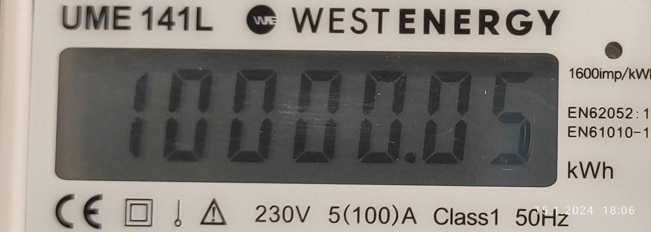

Včera se povedlo vyrobit prvních 10 MWh za střídači.

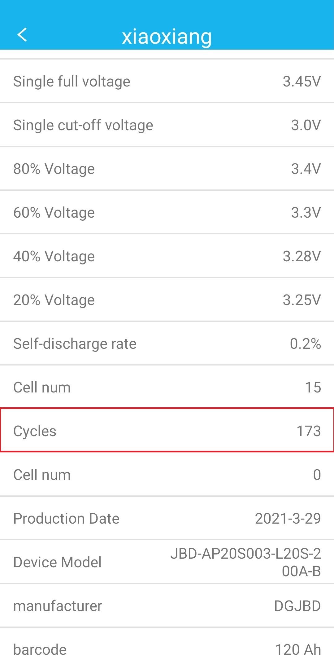

Ještě k verzi používám R688 a funkci (6079 (BETA) Allow periodic full charging) nemám aktivovanou
Baterie 120 Ah má po 3 letech provozu 173 cyklů:
