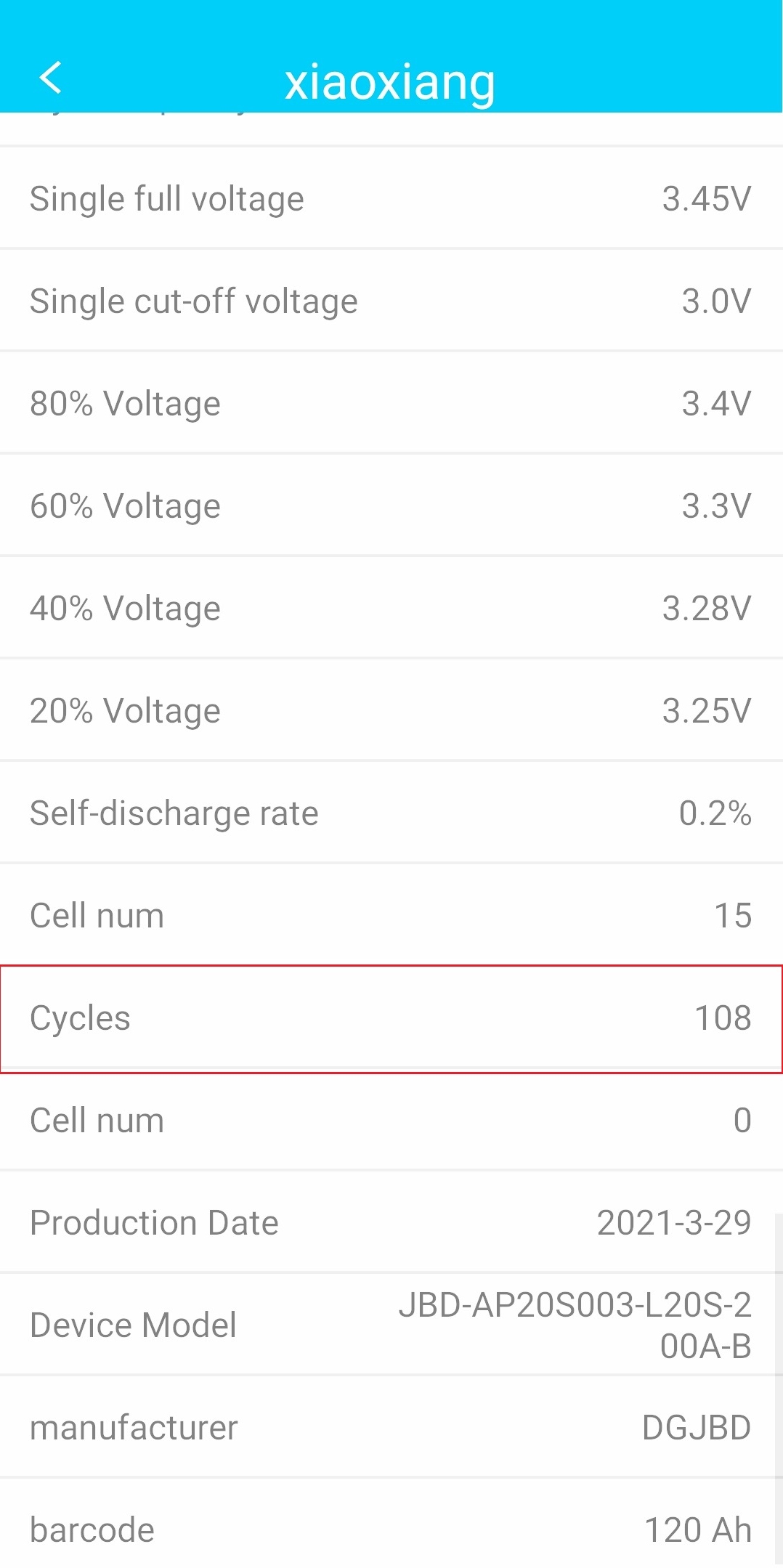

Po roce můžu zhodnotit stav elektrárny pozitivně, jelikož se dostala do větší rovnováhy. Navyšovaly se hlavně panely což přispělo k větší stabilitě i při horším počasí. Od března jede elektrárna v čistém ostrovu a za rok mám 4 MW za elektroměrem u střídačů, což je skoro dvojnásobek oproti loňsku kdy to bylo 2,2 MW. Fasádní panely se opravdu hodně projeví při slunečných dnech na podzim i na jaře, Z rozptýleného světla ale vyrobí jen polovinu oproti střešní instalaci.
Jen pro zajímavost, BMS baterie 120Ah ukazuje za 2 roky provozu 108 cyklů:

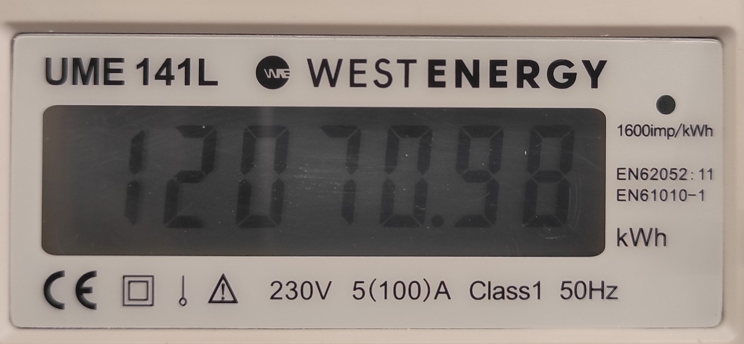

Vyrobit se podařilo za další rok cca 6 MWh což je zase nárust o 2MWh oproti minulému roku.
Stav elektroměru za střídači:
V systému se zobrazují na střídačku každá asi 3 s
Pylontech: Seplos (nižší teplota článku baterie): Jak systém vyhodnocuje tyto baterie ještě přesně nevím, funguje to 3 den.

Je počet cyklů načítán ze sítě Xcom-LAN? Pokud ano, jaké je číslo Infos?bol-St píše: pát kvě 19, 2023 1:03 pm
Používáte firmware R688 a funkci Allow periodic full charging?

Baterie 120 Ah má BMS jen propojenou přes Bluetooth s telefonem, když se k ni připojím.

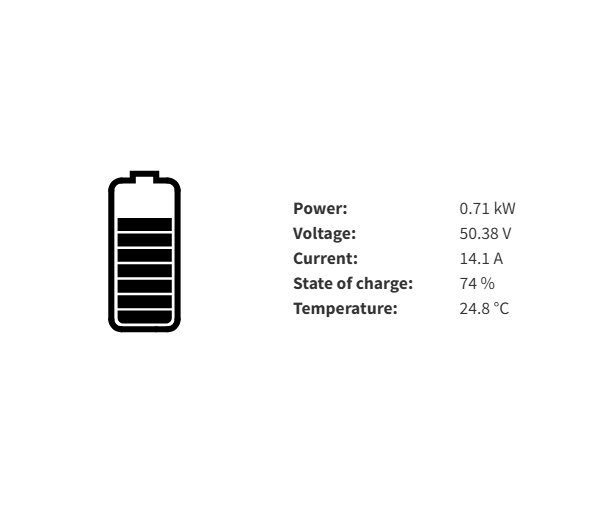

Po více než měsíci kdy mám v systému zapojené 2 baterie, tedy původní 4 cihly Pylontech a nově 280Ah články s BMS Seplos je situce taková, že Pylontechy cyklují mnohem ochotněji a ráno jsou o poznání více vybité.
po ránu vypadají baterie takhle:
Pylontech: Seplos: Graf baterii se systému, už není tak vyhlazený:
