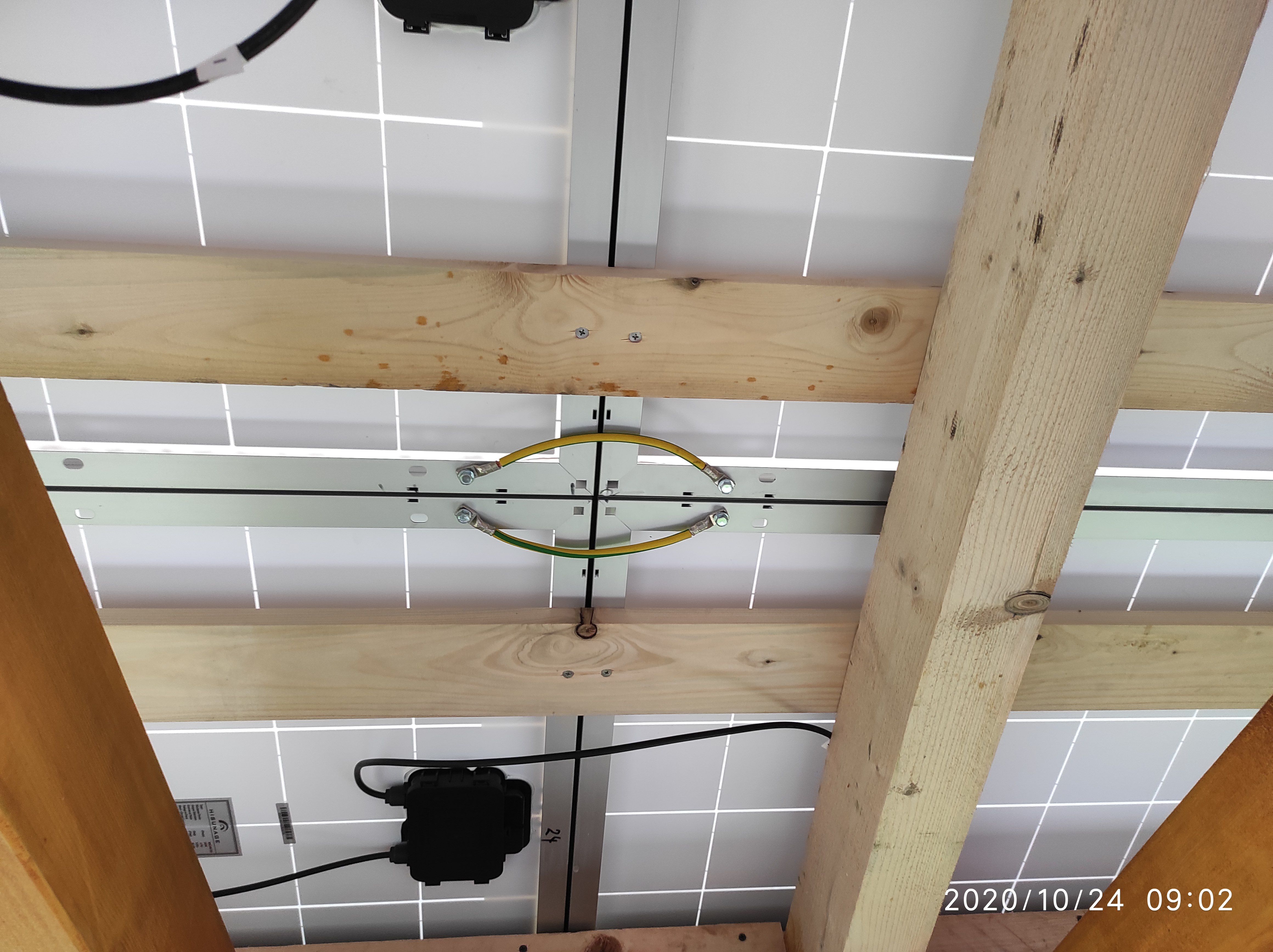

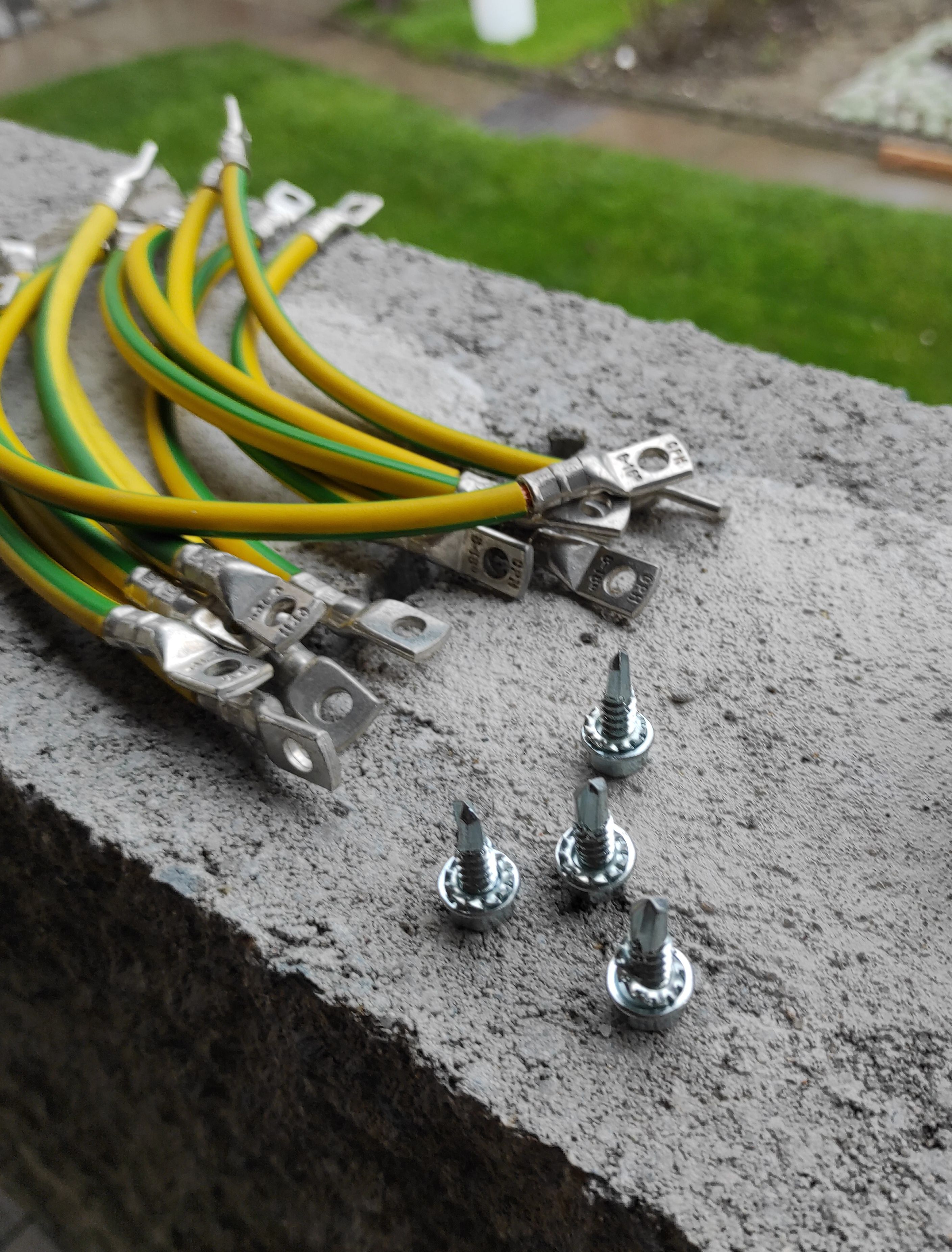

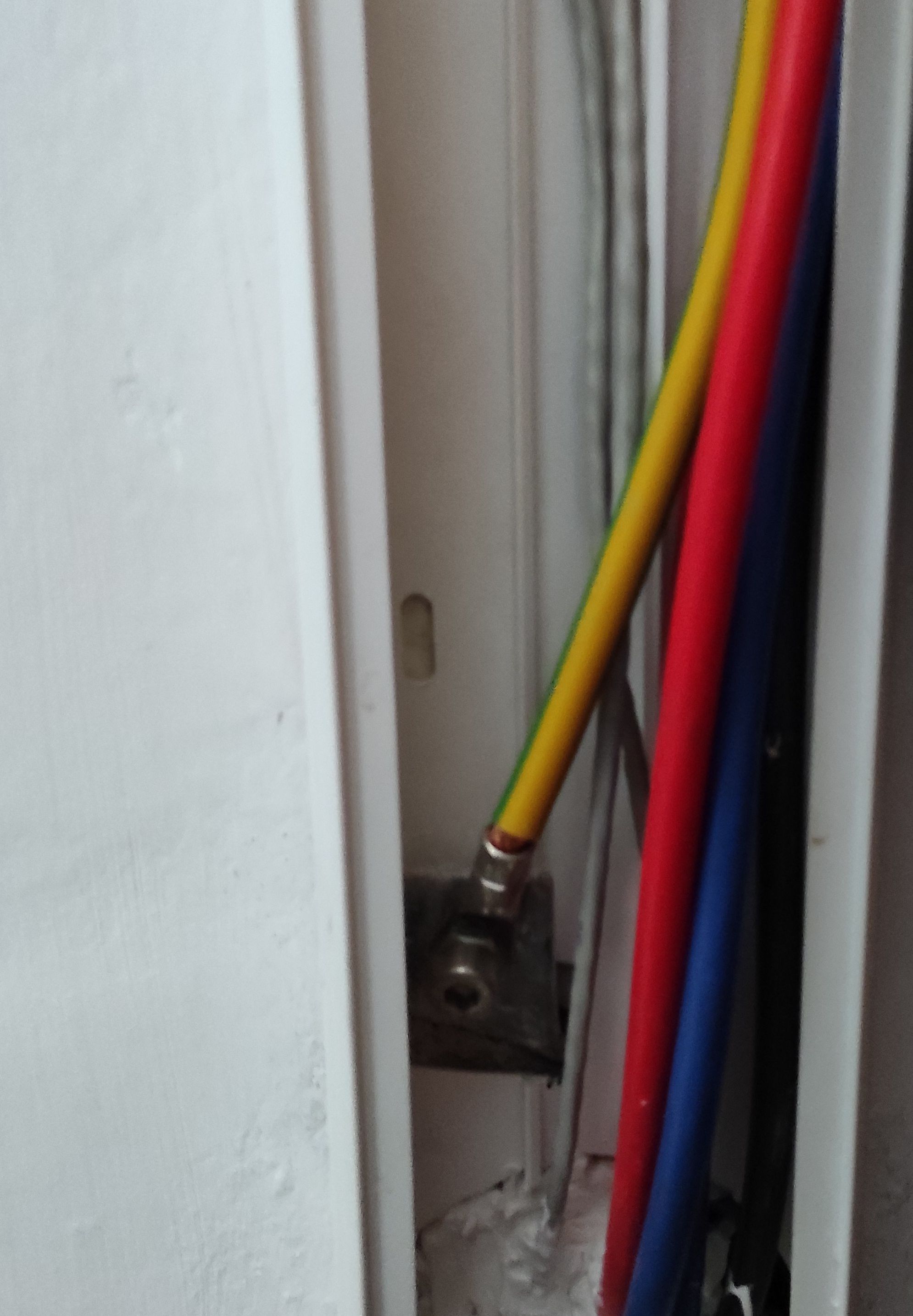

Pod základy pergoly je zemnicí pásek, jehož jeden konec ústi v rohu pergoly a druhý konec je svedený do domu. Tato zem bude propojena v domovním rozvaděči pro FVE se zemí 230V, ať mají stejný potenciál.
Rámy panelů jsem vzájemně spojoval 16 mm2 kabelem do 5 řad, které jsem pak spojil 25mm2 kabelem se zemí.

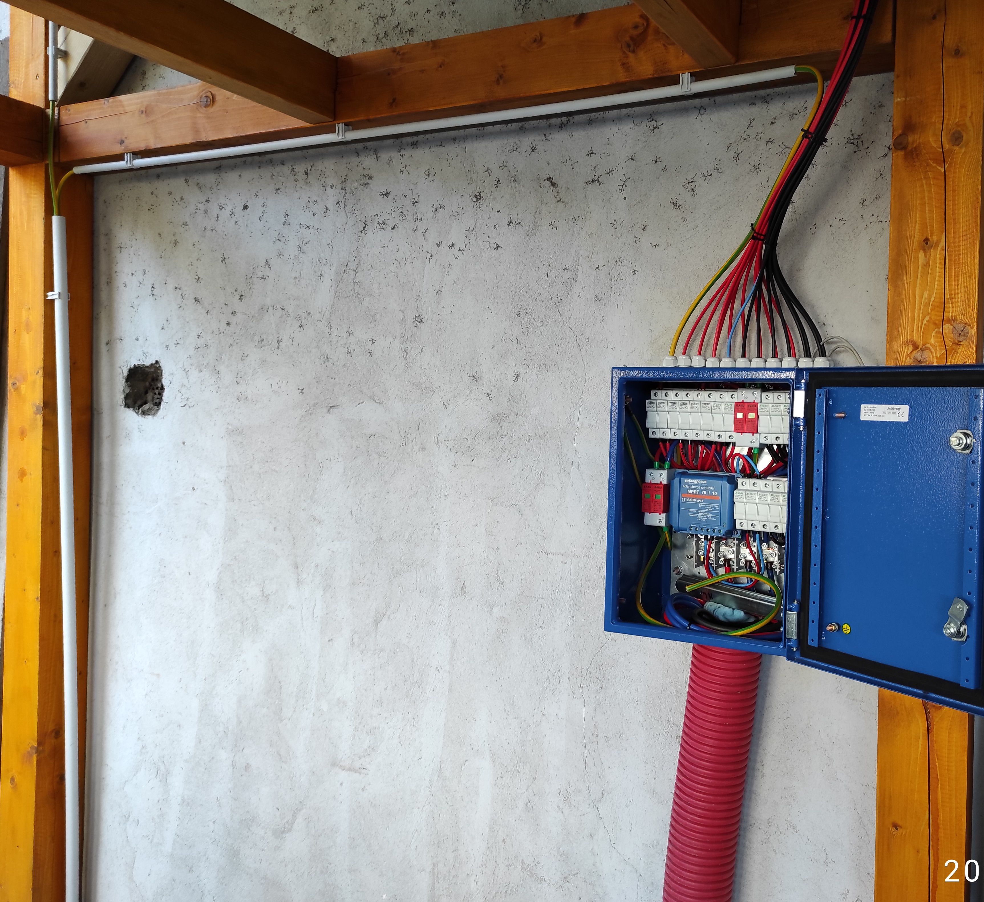

V pergole je plechový rozváděč, kde jsou pojistkové odpojovače pro každý string 3s a také svodiče přepětí pro každou větev 3s4p. Je v něm také Fangpusun MPPT 75/10 pro 12V baterii. Ještě není kompletně propojená zem. Rozvaděč je spodním víkem propojený se zemní vedením kabelů do domu.

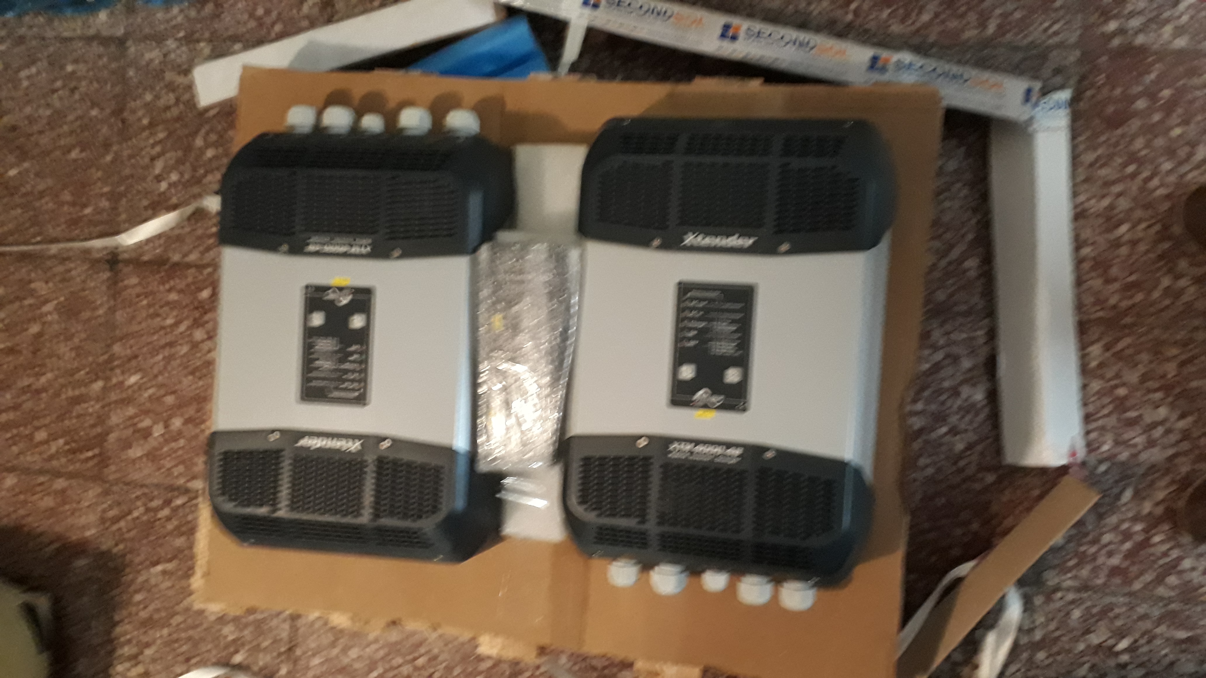

Jelikož jsem zakoupil při hromadném nákupu také RCC 02 a XCOM-CAN, tak jsem uvažoval, jestli skládat baterii s BMS Batrium, abych měl komunikaci CAN, nebo jít do Pylontechů. Když jsem četl že s Batriem jsou při komunikaci určité problémy, tak jsem zakoupil Pylontechy phantom S 4x 2,4 kwh.

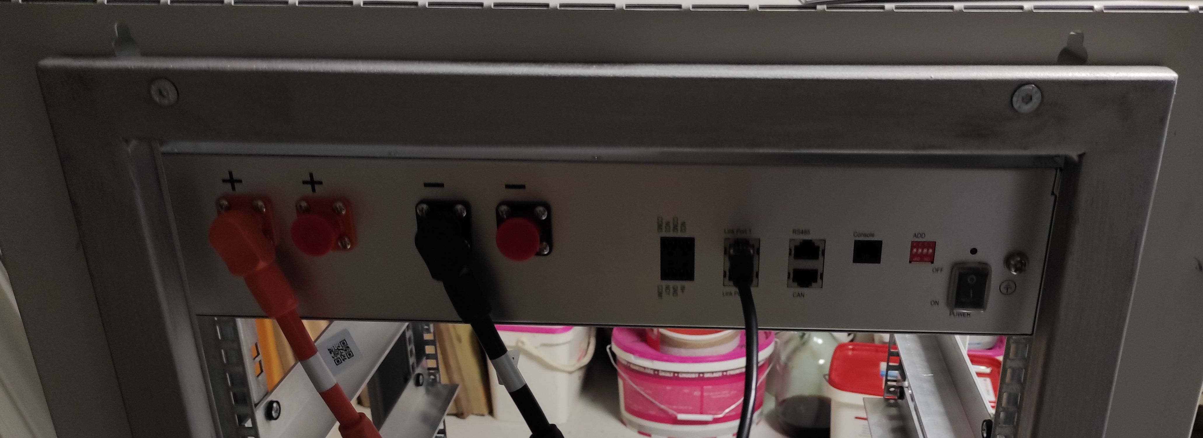

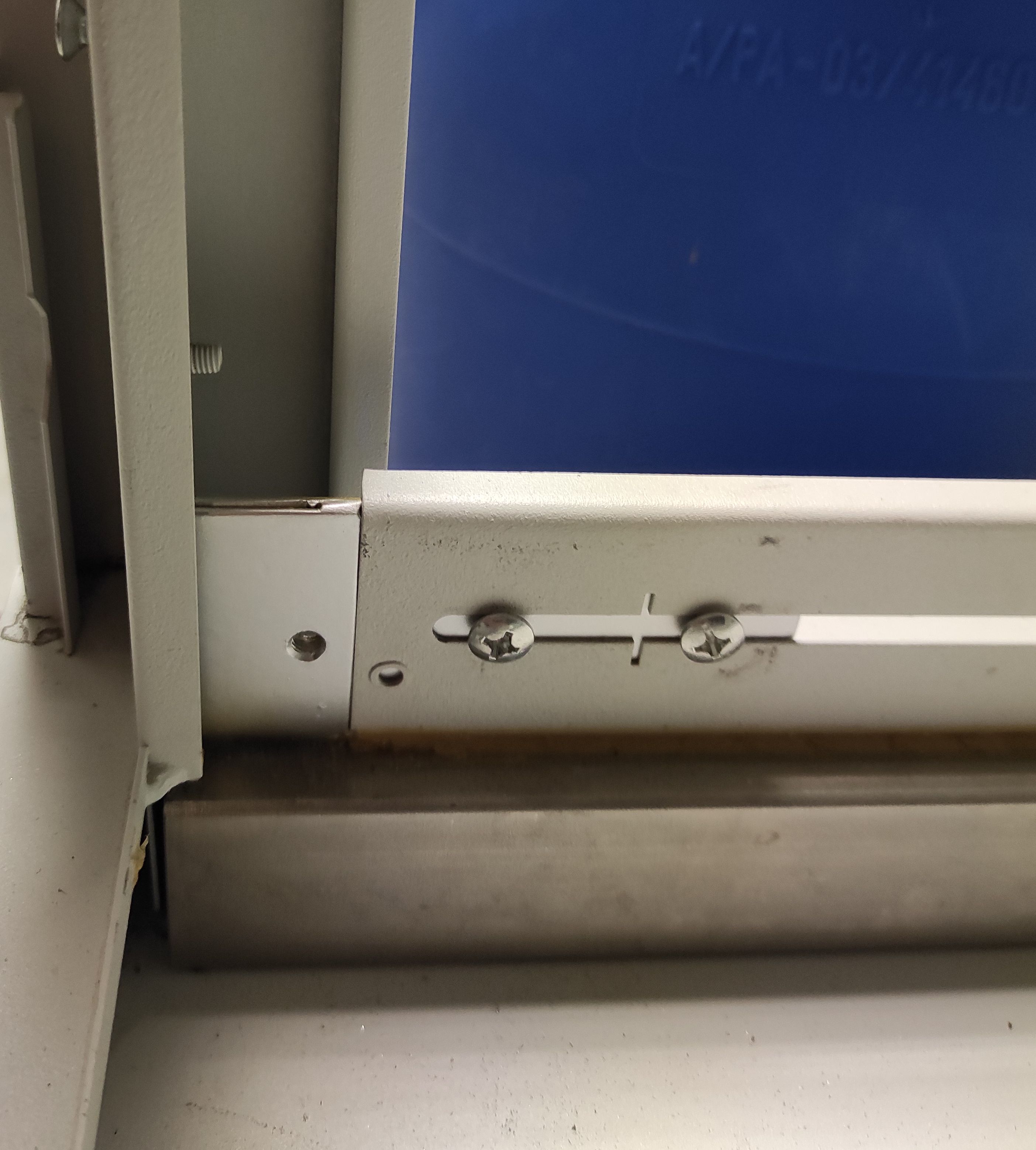

Rozměry měly být 440*440 mm, proto jsem na baterie zakoupil Rack 600x500 (Rack 600x600 by více zavazel). Bohužel po vyzkoušení jsem zjistil, že baterie mají s konektory 500 mm a nevejdou se. Rack je určen na zavěšení s nosností 30 kg, ale já jsem jej chtěl na kolečka a zvednutý od země, jelikož bude v suterénu, kde občas hrozí voda. Svařil jsem tedy pod něj podstavec. Přední vertikální vedení jsem musel dostat co nejvíce dopředu, což už držáky v bocích racku neumožnovaly. Navíc jsem vertikální vedení podložil nerezovým jeklem 30x40x2 mm, jehož zbytek se doma válel.
Na ehlinik.cz jsem zakoupil úhelník 35x35x3 mm a namontoval ho jako podpěru pod baterie. Vzadu jsem vyřezal zadní stěnu, abych mohl připojit kabely a datové propojky. Na stěnu pak přišrouboval U-profil 20x30x2mm.
Baterie jsou tedy připravené a teď´ už chybí jen udělat vnitřní zapojení komponent.

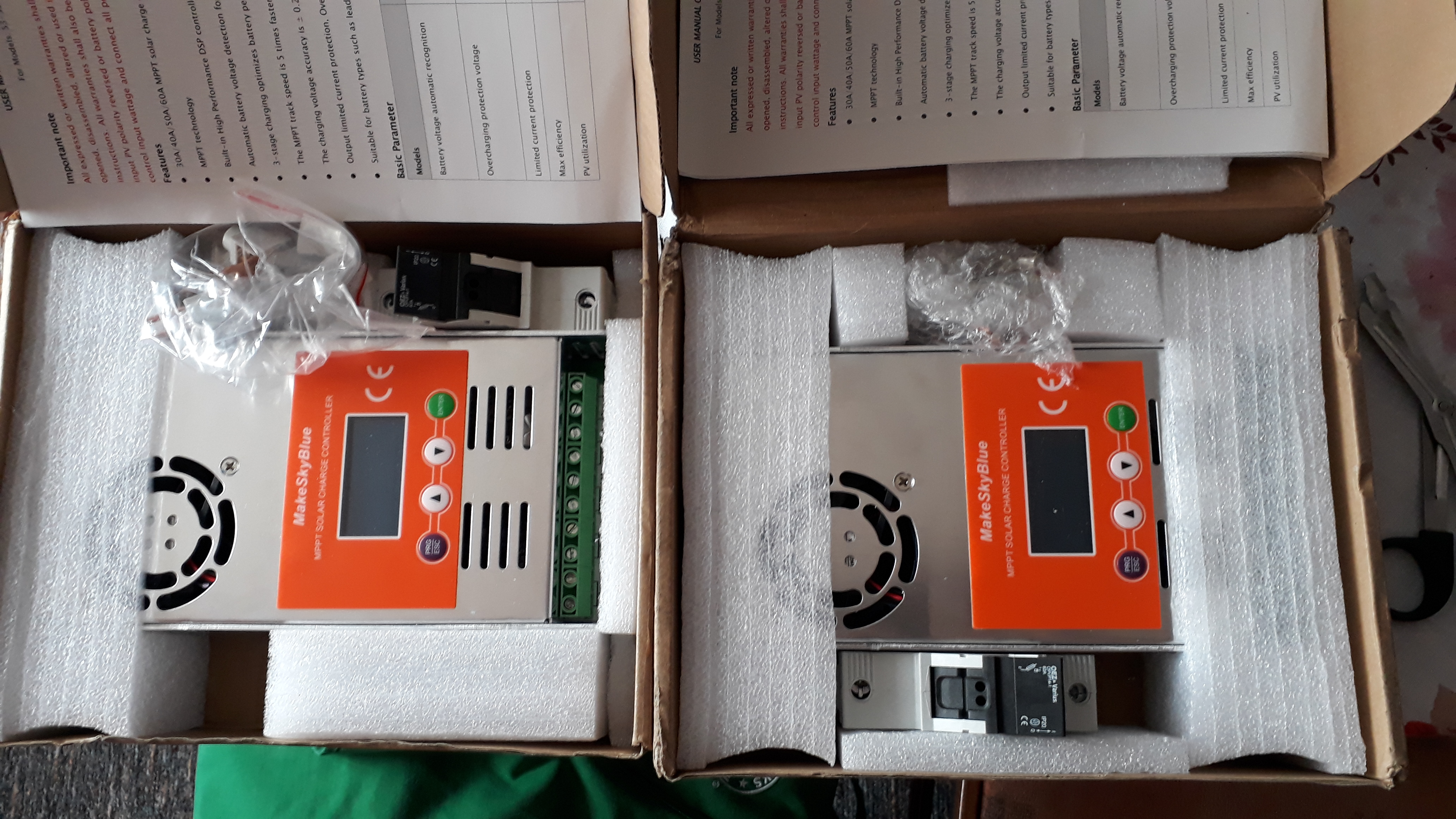

2 ks Makesky blue 60A

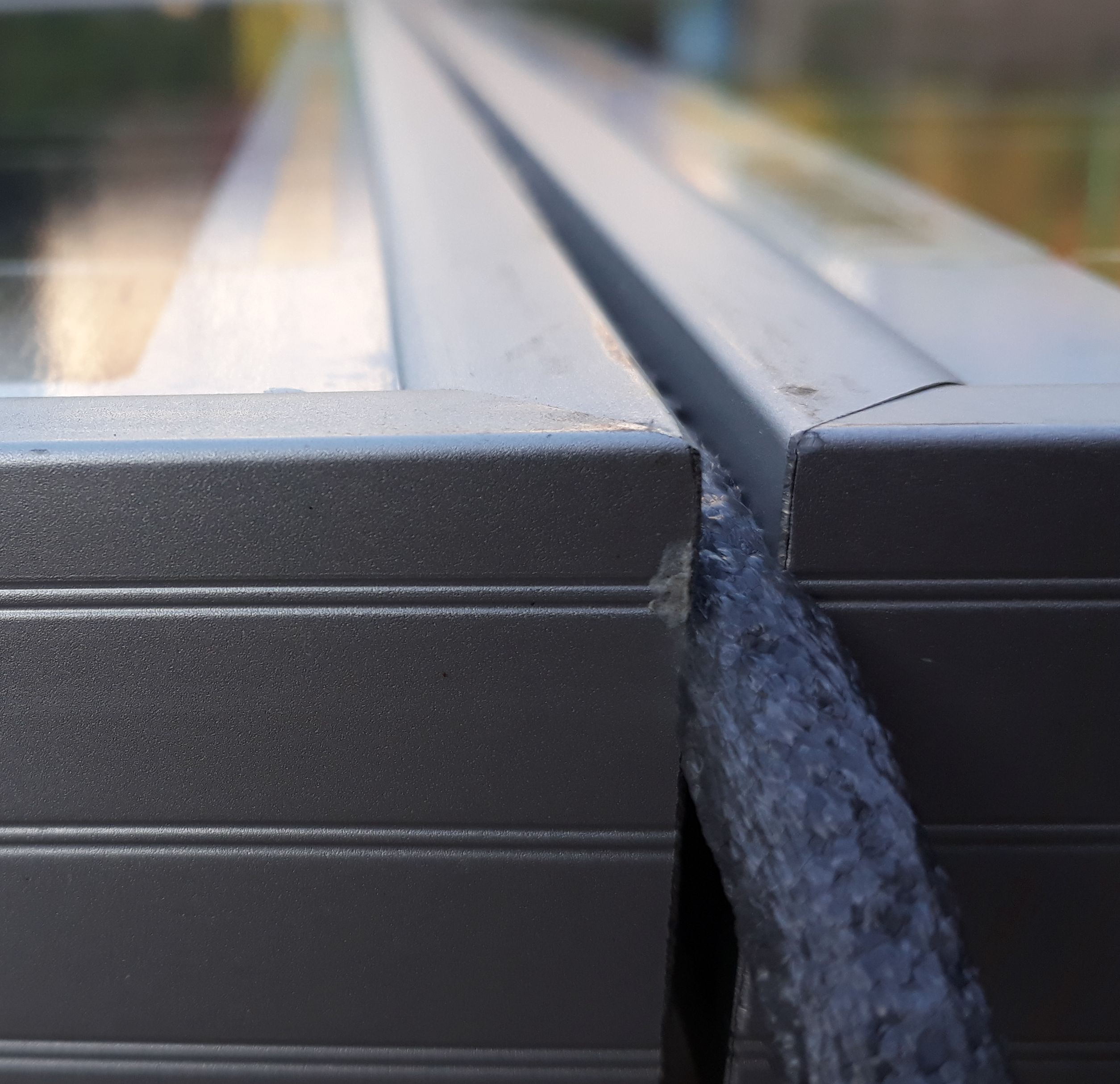

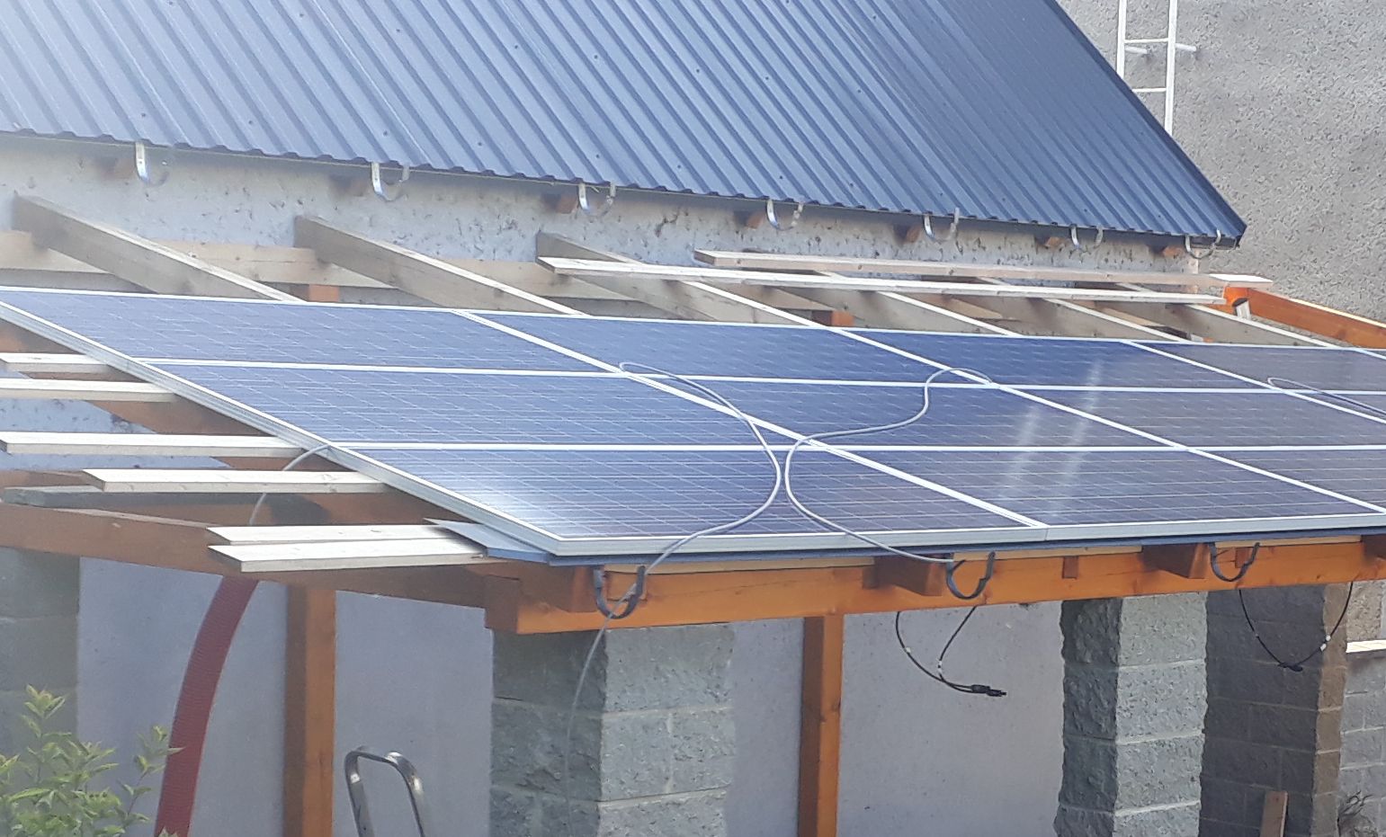

Mezi panely je mikroporezní pryž o průměru 6 mm a mezi panely mezera 4 mm. Pryž jsem zatlačil 4 mm hluboko od horní hrany panelů a shora vyplnil Profi klempířským PU tmelem např tady: https://okapove-systemy.cz/tmel-klempir ... gICk_D_BwE
Tmelu jsem dal vice a nechal ho horem přetéci přes okraj panelu. problém se ukázal s vertikálními mezerami mezi panely, kde se projevila netěsnost mezi sklem a rámem. Začaly se objevovat kapky v malých dírkách dvojité stěny rámu, tam plánují dát malou okapničku a svést ji dole pod panel ať voda steče na spodní plech.
Kondenzát se nijak výrazně neprojevil, ale já plánuji dát ještě strop s OSB desek tak případně skončí na nich.

Dekuji za popis, ale nejak nechapu, kde ti to teklo, z toho popisu mi to neni jasne.
Mozna by chtelo panely jeste zasilikonovat u hrany tech ramu, prece jenom se nedelají vodotesne, co se tyce ramu.
Kdyz tak to vyfot a udelej sipku, kde to teklo, dekuji moc.

To ladik: když si zvětšíš fotku v mém druhém příspěvku, kde jsou vidět panely zespoda a dvě propojky pro zemnění, tak jedna kapka je vidět mezi kabely v křížovém spojení a druhá níž, ve spojí dvou panelů zhruba uprostřed nich.

Na krajích panelů je oplechování dobré, než jsem ho tam dal a pršelo s větrem tak po tom sklu ta voda jede hodně rychle a přetékala přes boky. mám tam na kraji lat 5 cm širokou, ve které je ukotvené oplechování.
Nějaké detaily se stavby a těsnění panelů je tady:
Pergola bude mít ještě strop s OSB desek:

Uz je mi jasne, ze to tece (kape) v tech rozich kde je ten sikmy rez profilu panelu, tam totiz v rozku neni zadna izolace, asi by to chtelo vsechny panely zevnitr i z venku zatesnit v tech rozich.
Pokud na tu OSB desku nedas stresni dotykovou folii a nezajistits, aby voda mela kam odtekat, tak ti to na ni bude plesnivet a hlavne tam musi byt odvetrani. OSB je mrcha, staci mala vlhkost, rosny bod na ni a je plesniva hned a neni prodysna.

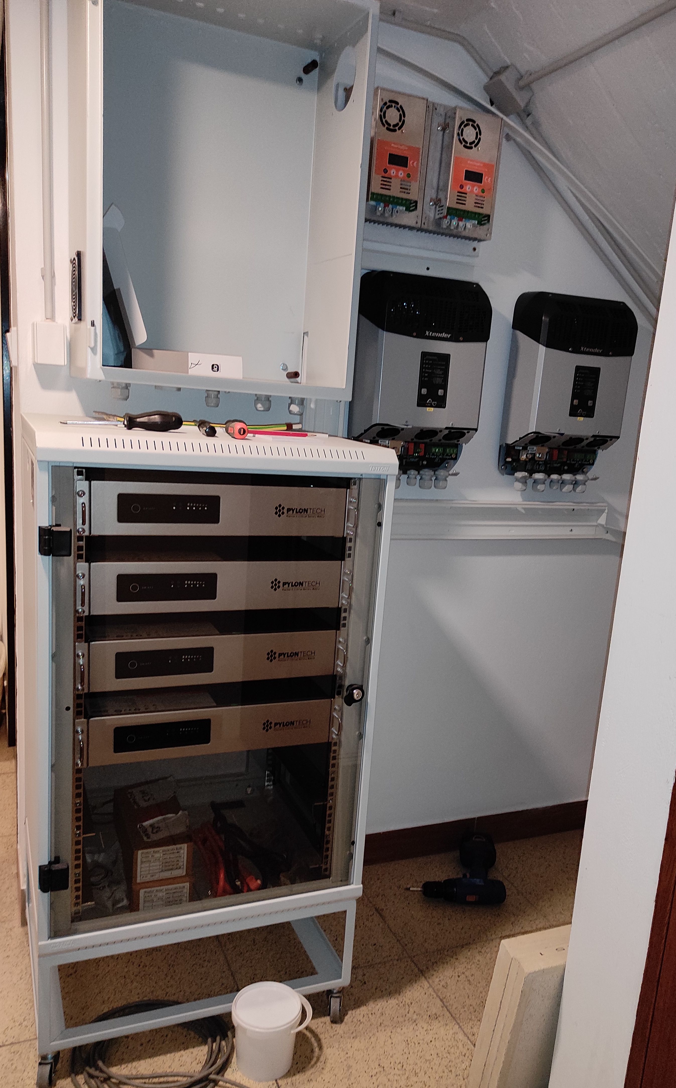

Doma nezahálím a pokračuji ve stavbě:
Mám ji umístěnou v suterénu pod schodištěm:
Otázky na Vás přijdou až to budu zprovozňovat, zapojení DC části mi je zatím jasné.

Diody přemosťují skupiny článků. A existují i panely co mají místo diod zalaminovanou aktivní elektroniku:
https://www.solsol.cz/sites/default/fil ... lsol_9.pdf
Re: Moje FVE se Studerem
předpokládám, že stringy jsou 3s a jsou spojeny na jeden regulátor. jestli dobře vidím, diody jsou po dvou paralelně, takže každých 20 článků je dioda. pokud zastíním jeden článek z řady, klesne na ní napětí, ten jeden článek bude jako dioda v závěrným směru. Pokud by měl i nadále protékat proud, bude na panelu napětí menší o 1/3 oproti ostatním. Pokud jsou vedle stringy bez stínu, tak ty pojedou na jmen. napětí a napětí nižší třeba o 10V znamená, že z toho stringu nepoteče prakticky žádný proud.
Podobně to funguje i u vn mppt regulátorů - 1 zastíněný článek (a nebo celý dva sloupce, to je pro výkon jedno) znamená 1/3 napětí dolů.
takže 10cm stín pouliční lampy přes půl stringu znamená víc než polovinu výkonu dolů - něco to dá na difuzní světlo...
