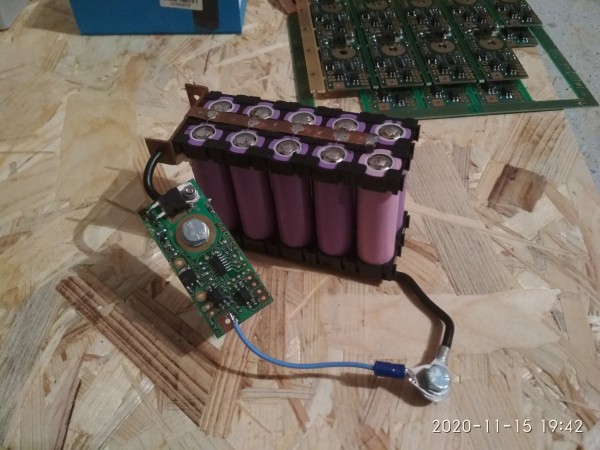

dnes som sa konecne dostal k otestovaniu jedneho z mojich balancerov z baterioveboxy.cz. zapojil som ho samostatne na liion 1s. clanok som dal nabijat a voltmetrom sledoval napatie. pri 3,46V zacal poblikavat, pri 3,7V uz blikal celkom rychlo a pri 3,48V zacal svietit trvale. chcel som ho skusit pripojit aj k pc cez soft ale nenasiel som narychlo piny - hrebienok a tak som nemal ako pripojit prevodnik, snat nabuduce.SlezY83 píše:Tak včera jsem konečně dodělal BMSku na baterku.
Bohužel 2 články to nechtělo balancovat.
Podle návodu bylo psáno, že se má jednotka resetovat (propojení jednoho pinu s -), pak nastavit komunikaci - má se objevit "zablikání - světelný had", aby jednotky mezi sebou komunikovali.
To se mi nepodařilo.
Tak jsem to zkusil ještě jednou. U "-" jednotky provést reset. Po tom se z té jedné BMS jednotky začalo kouřit. Trochu panika, jak to rychle odpojit. Tak jsem odpojil a je s jednotkou (alespoň tou jednou) konec.
Tak přemýšlím, jestli je toto ta správná cesta - ta baterka je docela dost obdrátovaná...
Kazdopadne, ak neplanujes nejak casto balancery nastavovat alebo logovat, nie je potrebne ich medzi sebou prepajat a ani ten prvy resetovat. dokazu normalne pracovat samostatne, nezavisle ne sebe. tak mozes usetrit par kablikov. jedina nevyhoda je ze v pripade programovania bude treba naprogramovat kazdy zvlast. to ale u teba so 4 clankami nebude az tak velky problem.

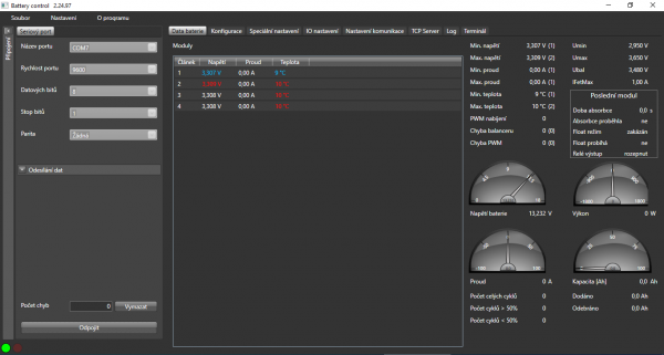

Ten usb kabel je prevodnik usb-serial? nejaky ftdi 232?
Nasledne sa to da spojit s aplikaciou BatteryControl?

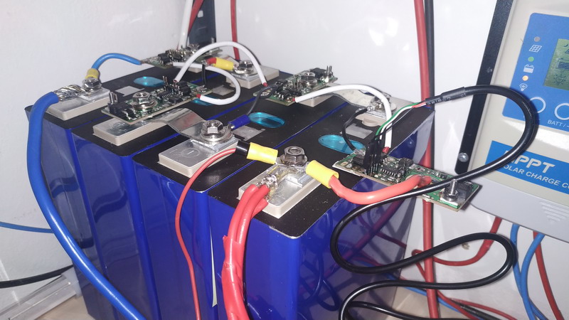

Vypadá to takto:
K jednomu balancéru se to připojí a ten vyčítá ostatní. Mezi nimi běží komunikace.
Viz foto...
Viz foto...
