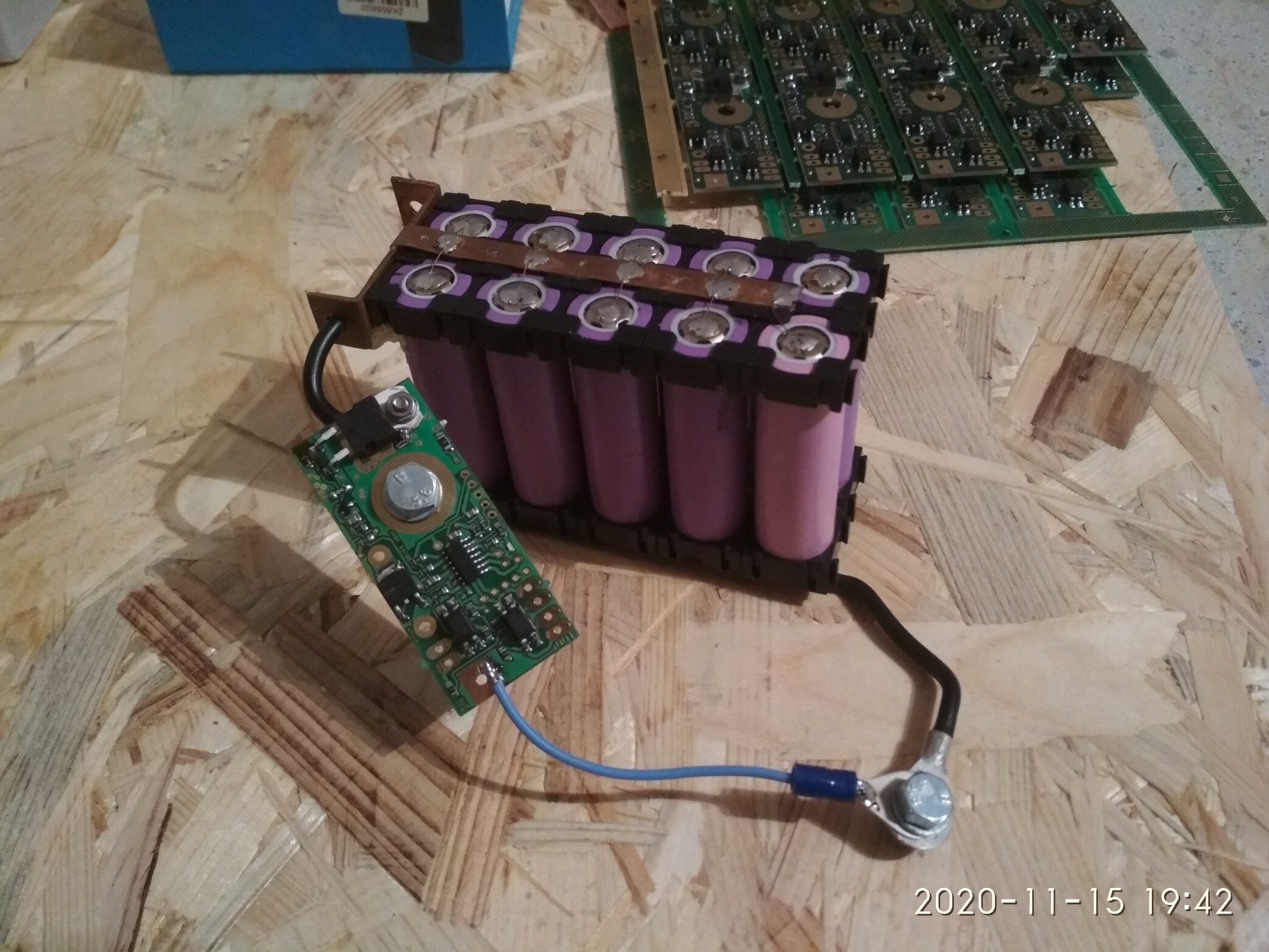

dnes som sa konecne dostal k otestovaniu jedneho z mojich balancerov z baterioveboxy.cz. zapojil som ho samostatne na liion 1s. clanok som dal nabijat a voltmetrom sledoval napatie. pri 3,46V zacal poblikavat, pri 3,7V uz blikal celkom rychlo a pri 3,48V zacal svietit trvale. chcel som ho skusit pripojit aj k pc cez soft ale nenasiel som narychlo piny - hrebienok a tak som nemal ako pripojit prevodnik, snat nabuduce.SlezY83 píše:Tak včera jsem konečně dodělal BMSku na baterku.
Bohužel 2 články to nechtělo balancovat.
Podle návodu bylo psáno, že se má jednotka resetovat (propojení jednoho pinu s -), pak nastavit komunikaci - má se objevit "zablikání - světelný had", aby jednotky mezi sebou komunikovali.
To se mi nepodařilo.
Tak jsem to zkusil ještě jednou. U "-" jednotky provést reset. Po tom se z té jedné BMS jednotky začalo kouřit. Trochu panika, jak to rychle odpojit. Tak jsem odpojil a je s jednotkou (alespoň tou jednou) konec.
Tak přemýšlím, jestli je toto ta správná cesta - ta baterka je docela dost obdrátovaná...
Kazdopadne, ak neplanujes nejak casto balancery nastavovat alebo logovat, nie je potrebne ich medzi sebou prepajat a ani ten prvy resetovat. dokazu normalne pracovat samostatne, nezavisle ne sebe. tak mozes usetrit par kablikov. jedina nevyhoda je ze v pripade programovania bude treba naprogramovat kazdy zvlast. to ale u teba so 4 clankami nebude az tak velky problem.

Chyba. Bez propojení máš jenom balancer! Pokud je propojíš a máš ten poslední s výstupem na relé a zvukovou signalizaci, máš BMS včetně ochrany baterie před přebitím a vybitím mimo nastavený hranice, podle napětí jednotlivých článků. Za tohle platíš, ne jenom za hloupý balancování... modulá můžeš dát do série snad víc než 100, ale mám taky jenom 16s. Pro li-ion si to samozřejmě musíš nastavit na jiný napětí...

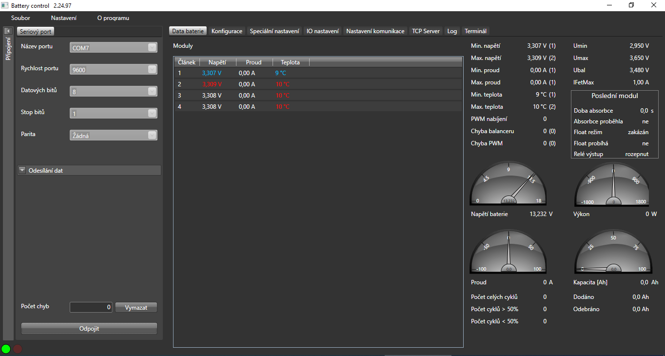

Vypadá to takto:
K jednomu balancéru se to připojí a ten vyčítá ostatní. Mezi nimi běží komunikace.
Viz foto...
Viz foto...
