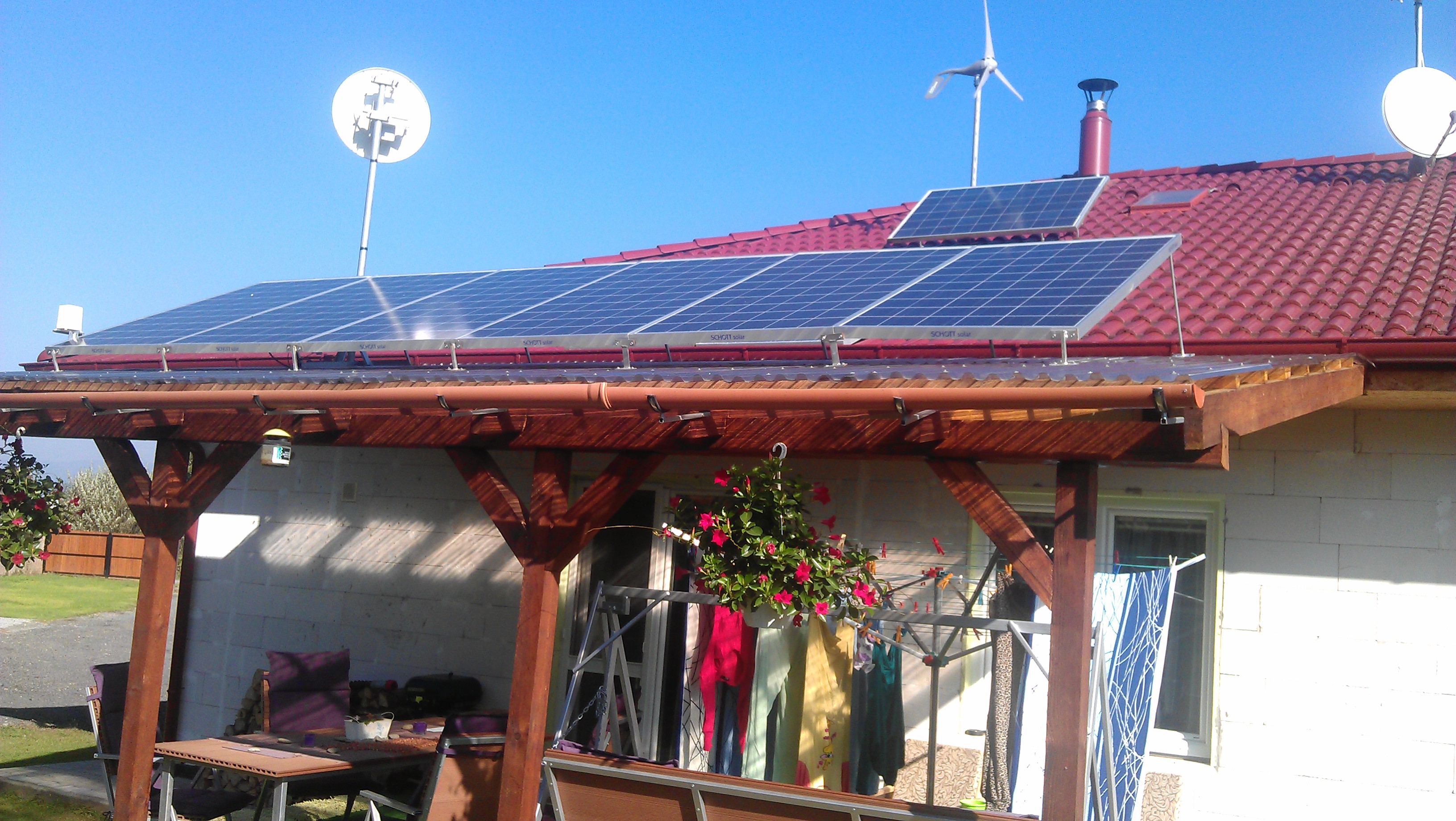

Zdravim, po precitani celeho fora sem pridam aj ja trocha do mlyna...
6ks Schott solar, 217Wp, orientovane na +-juh
6ks Suntech solar 240Wp, orientovane na juhovychod, poskodene, popraskane sklo, pri merani davaju polovicny vykon.
Epsolar 4215 + displej, panely su spojene vzdy 2ks seriovo a paralelne k dalsim
Baterie olovo FIAMM 8ks 6V 180Ah spojene na 24V 360Ah.
Menic noname 300W sinus pohana cisticku odpadovych vod,
Menic noname 1000W sinus pre zalohovany okruh v dome (TV, sat, svetla, plynovy kotol)
Internet, kamery, vonkajsie svetla pripojene cez DC-DC menic 24/12V.
Meranie napatia, prudu, teploty panelov a celkovo statistiky mam spravene cez Lan rele z i4wifi.
Velkou slabinou su baterie... olovo uz nema kapacitu a NiCd sa mi nedari zohnat
neviete o niecom?
Ten samostatny panel na vrchu je 180Wp s ktorym som zacinal na 12V systeme s pwm regulatorom, aktualne nezapojeny.

Olovo mam cca 1 rok, cez minulu zimu som mal len pwm regulator a poskodene panely, takze len cca 660Wp. Nabijane bolo len solarom, ked spadlo napatie na 22V tak som vsetko prepol na siet a cakal na slnko, ked sa nabili tak som to znova prepol na baterie, take stavy boli asi 3x za zimu, inac stale zo solaru. Vtedy som mal pripojene len LED osvetlenie vnutorne a vonkajsie, takze zataz nebola velka.
Cyklov prezili tolko kolko je dni za rok... cize ich kapacita je uz dost nizka, dokazem z nich odobrat cca 2,5kwh
kym klesne napatie na 22V.

A co ta větrná elektrárna v pozadí? Jede?

o desulfatore som cital, problem je ten ze sa to neda kupit hotove. Asi sa budem musiet prinutit a spravit si rovno 2ks aby to slo na 24V naraz.. len toho casu je menej
veterna turbina vyraba nieco malo asi 2 hodiny do mesiaca, takze kupovat sa to rozhodne nevyplati.
Fotky rozvodov, menic, regulator atd.. sem asi davat nebudem, len by som si robil hanbu po tom co som videl fotky ostatnych clenov a ich instalacie
Vyzera to tak, ze kazdy tyzden nieco pridam, prepojim dalsi kabel a v konecnom dosledku je to hrozne

Zdravim. Ty panely šly na střechu popraskané, nebo jste to nějak opravoval? Kolega má 2 kousky popraskaných panelu a vymýšlí různá řešení co s tím.6ks Suntech solar 240Wp, orientovane na juhovychod, poskodene, popraskane sklo
- dracekvo
- Příspěvky: 1937
- Reputace:155
Re: [SK] pri Presove 2000Wp
Co třeba používají ty firmy na lepení čelních skel? Taťka si nechal lepit důlek po kamínku a není to vůbec poznat, že tam byl.

Dulek na celnom skle je malicky a opravuju to aj hodinu, panel ma rozmer 1x1.8m a kazdych 5mm je prasklina, vyzera to ako kalene sklo ktore praskne a rozsype sa na milion kuskov a tie drzia pokope lebo su prilepene na folii z druhej strany... mozno by slo na to nalepit este jedno sklo, ale ci to ma vyznam? pokial je EVA folia neposkodena tak sa ku clankom vlhkost nedostane, problem je len ten, ze kym slnko nesvieti presne kolmo na panel, tak kazda ta prasklinka robi maly tien na clanku, preto nedaju plny vykon.
