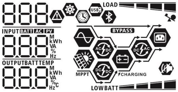

Dost názorný je ten obrázek s piktogramy v manuálu na straně 14. Tam je vidět, že baterie je potřebná. A asi bude mírný okamžitý přetok z/do baterie. A asi by pro tento režim stačila minimální kapacita baterie. Třeba to pro někoho je zajímavé.

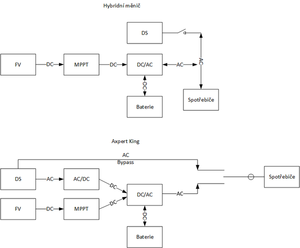

Jiní výrobci používají AC vazbu, tenhle Axpert DC vazbu, to je zásadní rozdíl, proto nemůže dojít k přetoku, protože je v cestě usměrňovač z AC na DC a pak střídač z DC na AC. Viz přiložený obrázek.diablo007 píše:Pokud si prisosava tak doposud to neuměli ani drazí výrobci zabránit pretokum proč by levný axpert měl technologický předběhnout konkurenci? Nezdá se mi to
Takže pokud dojde k výrobě vyšší než je aktuální spotřeba, tak se uloží do baterie a zároveň musí být rychlá regulace MPPT, aby snížil výrobu z FV panelů pokud dojde ke snížení odběru. Naopak při zvýšení odběru pokryje energii DS dokud není výroba adekvátní spotřebě.

Presne tak, je to ale vykoupeno nizssi ucinnosti 92% oproti az 98% u hybridu s AC vazbou.xmasin píše:Jiní výrobci používají AC vazbu, tenhle Axpert DC vazbu, to je zásadní rozdíl, proto nemůže dojít k přetoku, protože je v cestě usměrňovač z AC na DC a pak střídač z DC na AC. Viz přiložený obrázek.diablo007 píše:Pokud si prisosava tak doposud to neuměli ani drazí výrobci zabránit pretokum proč by levný axpert měl technologický předběhnout konkurenci? Nezdá se mi to

DC vazba na DS => Jsou tam 2 odlisnosti od hybridnich menicu:
1.) nizsi ucinnost, jak psal Pan Taum (230V => 48V => 230V)
2.) nizsi vykon, protoze to nedokaze pricucnout navic k vykonu menice. Treba Victron ti poskytne max vykon menice + k tomu navic tolik z DS, kolik dokaze prenes transfer rele. Klidne i trojnasobek vykonu menice. Tenhle Axpert je proste vzdy limitovany vykonem menice samotneho, protoze vse musi projit pres ten menic. Je to proste trochu chytrejsi zapinani nabijecky baterii z DS. Proto tam taky baterie byt musi.
Je to tak, ne?
Je to tak, ne?

S tím se dá souhlasit. Při přetížení přepne na bypass, kdežto Victron dá co může z měniče + co je potřeba z DS. Transfer relé jsou dneska 50A, takže přetížení zas tak nehrozí, ale hrozí přetoky pokud se rychle vypne nějaký silnější spotřebič. Chtělo by to změřit rychlost regulace výkonu Victron měničů při náhlém snížení odběru.vk_1 píše:DC vazba na DS => Jsou tam 2 odlisnosti od hybridnich menicu:
Je to tak, ne?
