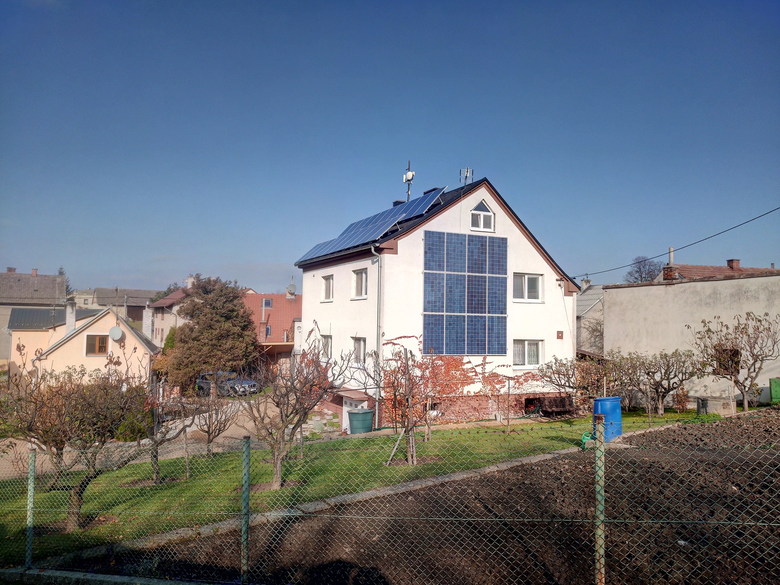

Re: Stavba 5KW hybridnej el.
marko250: Toto je zas moj dom + strecha kde hcem nasukat tie panely juzna strana polka ma30stupnov a vrch ma 10stupnov
Poloostrov /Faza L1:JV: 325Wp /10ks poly 3250Wp +Axpert VMIII 450V Mppt + OpSZ fG Forte 48V/620Ah Faza L2:JV: 285Wp /12ks Poly + MPP Solar PIP5048GK 450V MPPT-OpSZ IGB 48V/840Ah,GreenBono AKU
