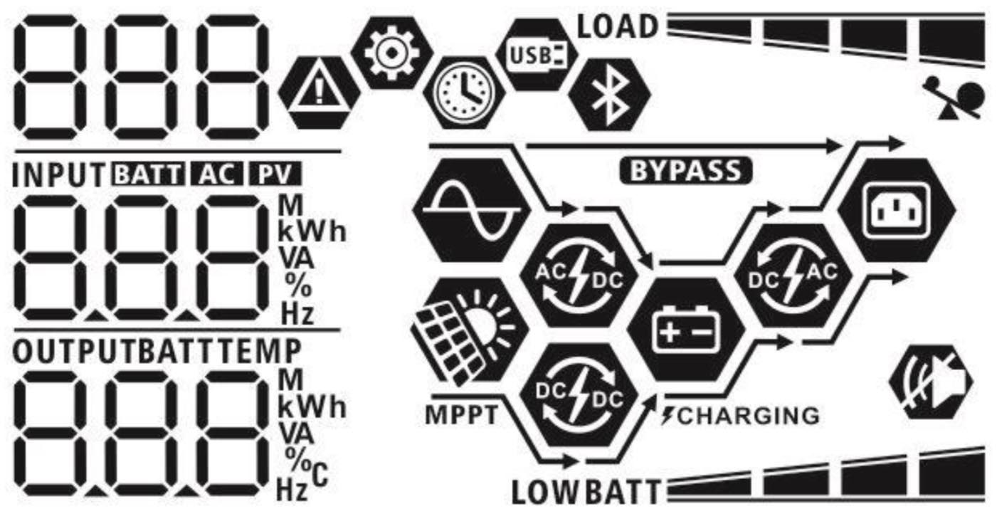

Dost názorný je ten obrázek s piktogramy v manuálu na straně 14. Tam je vidět, že baterie je potřebná. A asi bude mírný okamžitý přetok z/do baterie. A asi by pro tento režim stačila minimální kapacita baterie. Třeba to pro někoho je zajímavé.

Jiní výrobci používají AC vazbu, tenhle Axpert DC vazbu, to je zásadní rozdíl, proto nemůže dojít k přetoku, protože je v cestě usměrňovač z AC na DC a pak střídač z DC na AC. Viz přiložený obrázek.diablo007 píše:Pokud si prisosava tak doposud to neuměli ani drazí výrobci zabránit pretokum proč by levný axpert měl technologický předběhnout konkurenci? Nezdá se mi to
Takže pokud dojde k výrobě vyšší než je aktuální spotřeba, tak se uloží do baterie a zároveň musí být rychlá regulace MPPT, aby snížil výrobu z FV panelů pokud dojde ke snížení odběru. Naopak při zvýšení odběru pokryje energii DS dokud není výroba adekvátní spotřebě.
